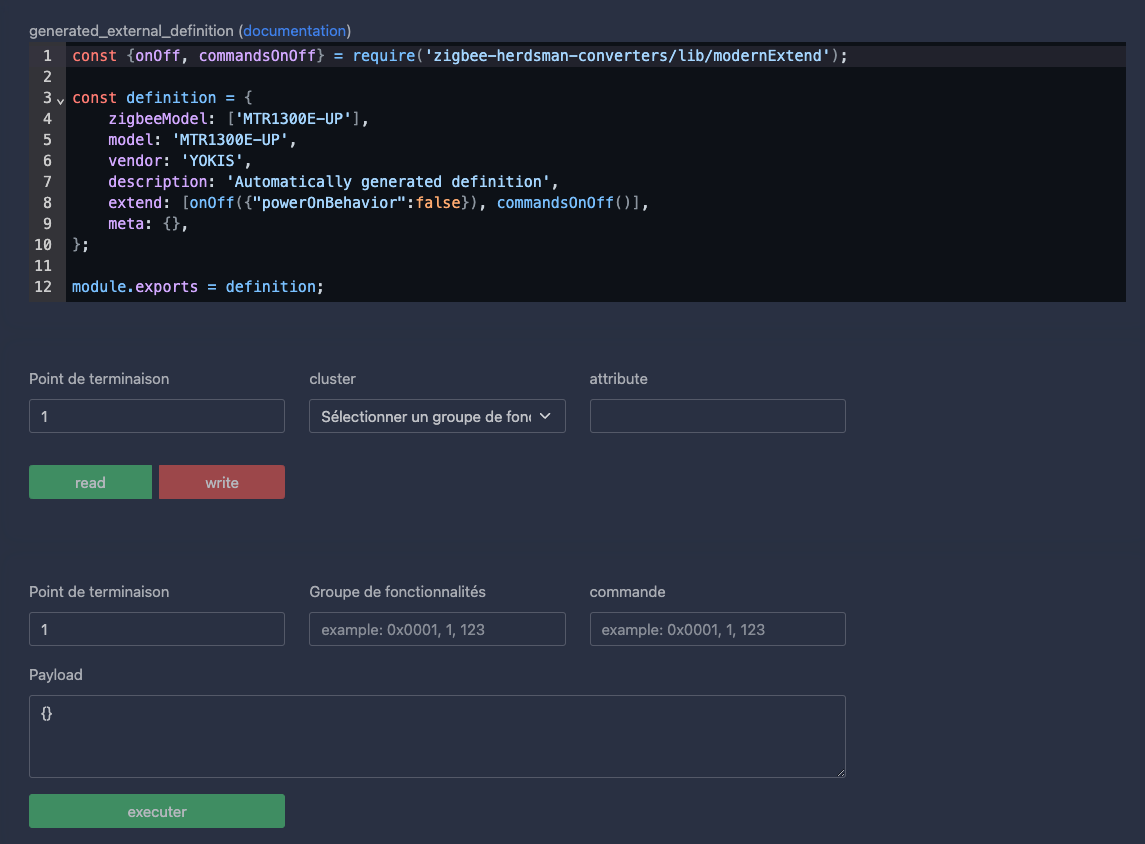

J’ai réinitialisé le module et il remonte bien maintenant sur Z2M en « not supported device ». Ceci dit dans l’onglet « expose » j’arrive à eteindre et allumer sans problème.
J’ai suivi la doc Z2M que tu as mentionné pour générer une définition de l’équipement. Sauf que quand je fais « generate external definition », rien ne se passe (c’est la première fois que j’ai à utiliser le console dev)
Je peux pas trop t’aider pour ça le mieux pour qu’il soit pris en charge, est d’ouvrir une issue sur github pour avoir de l’aide. Moi je procède comme ça quand un appareil n’est pas pris en charge.

Pour le module par contre il suffit de lui générer une définition onOff sur Z2M et il marche sans problème.

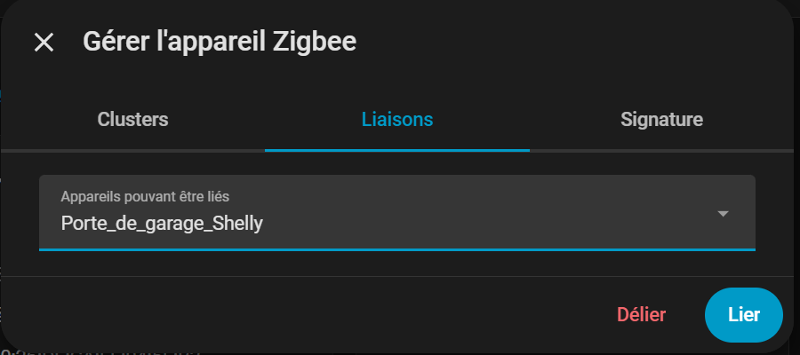

Par contre si tu peux faire un bind depuis z2m de la télécommande vers ton telerupteur et cocher le on/off (ce qui serait étonnant car pas encore connu par z2m) ca veut dire que meme sans z2m la télécommande contrôle directement le telerupteur (meme si domotique down donc)
Perso j’ai connecté plusieurs télécommandes comme ca chez moi et ca marche même domotique éteinte (ca s’appelle le direct binding)

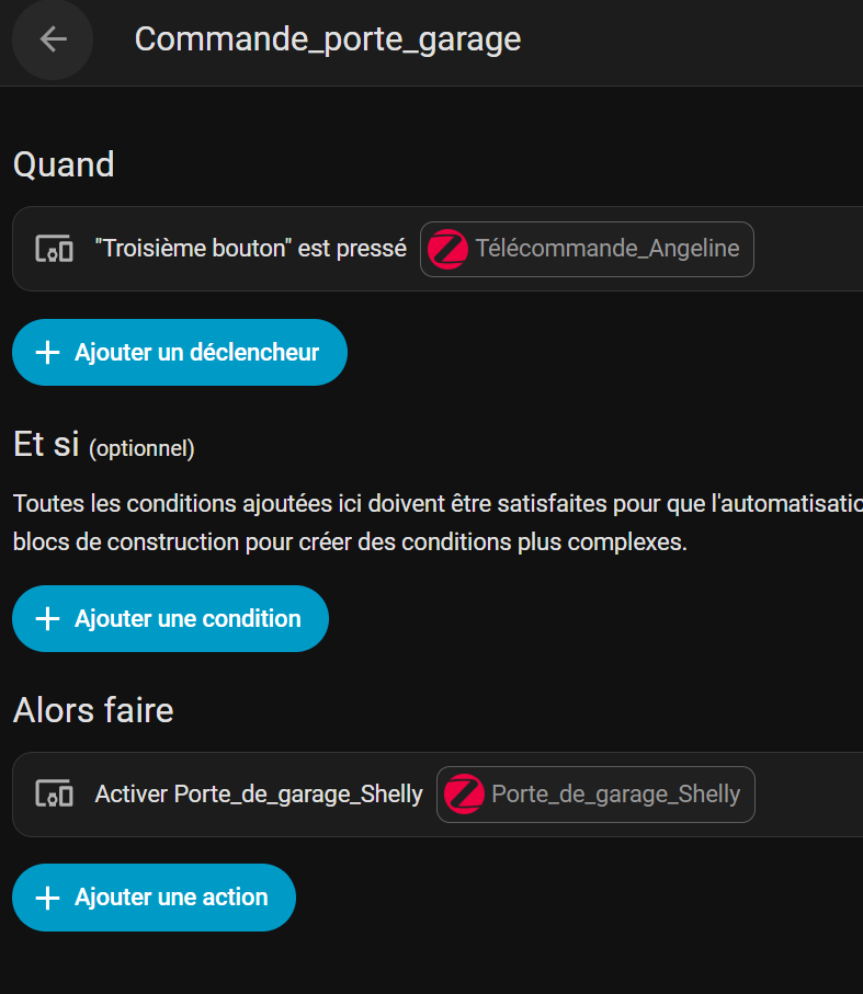

J'ai bien réussi à appairer ma télécommande TLC4-up à ZHA (5 appuis rapide), mais mon problème est que lorsque que je lie la télécommande à quelque chose (un contacteur), tous les boutons se lient à cette même action, impossible de les séparer (j'ai délié du coup).
J'ai créé des scènes, avec comme déclencheur le "premier bouton préssé", une autre avec le "deuxième bouton préssé"... mais elles ne se lancent jamais.

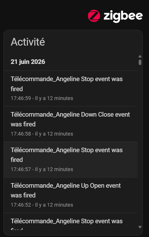

Pourtant je vois la télécommande sous ZHA l'appuie sur le bouton (up, stop, down et stop) mais pas de 1er, 2eme, 3eme ou 4eme bouton...
