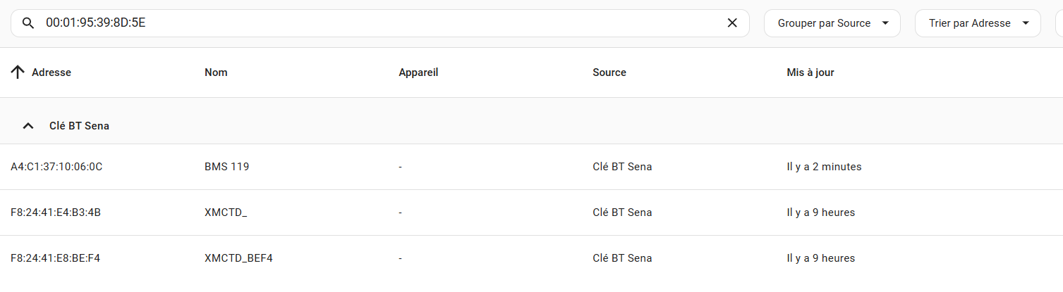

J’ai installé une clé BT Sena pour récuperer mes devices BT, en particulier mes Nut et mes capteurs de jardin.
J’ai installé l’integration bluetooth et ma clé y est visible.
Si je clic sur la clé je me retrouve avec une page ou je vois un petit nombre de devices BT

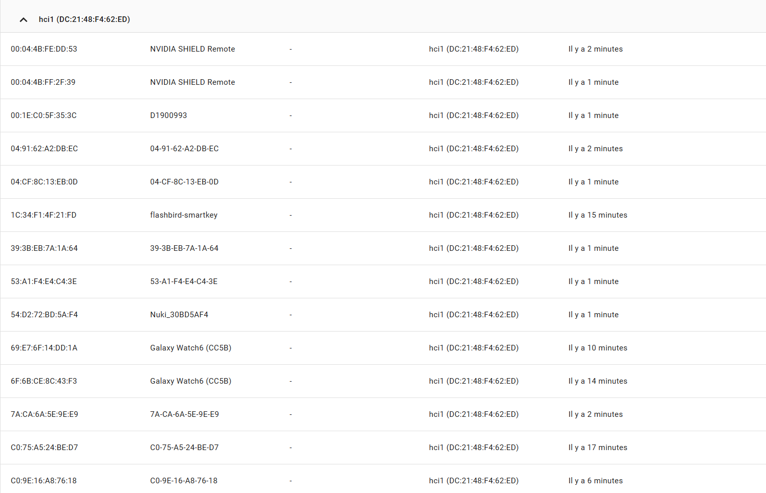

Alors que sur le BT intégré à mon NUC, j’en vois beaucoup plus
Par contre je ne sais rien faire avec ces informations, il n’est pas possible de les cliquer, comment récuperer les devices ?
Merci d’avance pour l’aide

c’est quoi comme modèle exactement, des Mi Flora ?
Merci pour la procédure détaillée, y a t’il un moyen d’identifier les nuts, j’ai 647 lignes dans le fichier known device, et rien qui est identifié ‹ nut ›
pour les plantes ce sont des Miflora
Tu peux essayer avec une application mobile comme Bluetooth finder pour trouver l’adresse Bluetooth des nuts. Puis, tu la recherches dans ton fichier know_devices.yaml.
Utilise l’intégration Xiaomi BLE . Normalement, tu as juste à mettre la pile dans le MiFlora et HA devrais le détecter. Éviter d’utiliser une application sur mobile en plus, ça peut bloquer sinon. Comme pour les Nuts, je pense.
Super, merci j’ai récuperer mes appareils;
