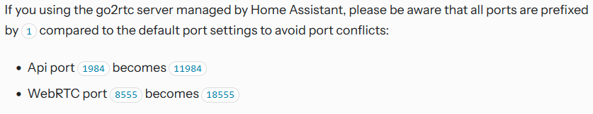

Bon, j’ai réussi à accéder à go2rtc.
Voici le fichier :
# This file is managed by Home Assistant
# Do not edit it manually
api:
  listen: ":11984"
rtsp:
  listen: "127.0.0.1:18554"
webrtc:
  listen: ":18555/tcp"
  ice_servers: []
Mais WebRTC Camera ne fonctionne pas, il doit taper 1984 ou 8555…
Il y a des trucs à configurer ailleurs.
WebRTC Camera indique une erreur, il tape 1984 et pas 11984. Je ne sais pas où le configurer.

Exact ! HA a modifié les ports par défaut pour ne pas faire des conflits de ports :
D’où le port 11984.

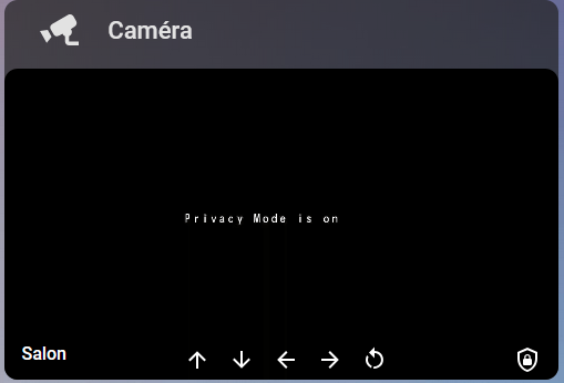

Donc, ça marche, je vous donne ma carte avec les flèches (pour bouger la caméra), les 3 positions (Allée / Terrasse / Barbecue) ainsi que l’activation de la détection par Frigate (switch.camera_jardin_detect). Frigate est sur une autre machine (avec un Google Coral) et sur HA j’ai juste le Frigate Proxy.
!! Un grand, un énorme merci pour votre aide !!

La carte webrtc-camera contient (voir mon code) une section ptz qui me permet d’ajouter les commande de zoom avec la caméra et d’ajouter des flèches pour la faire bouger. Pas certain que je puisse faire ça avec la carte picture-entity.
