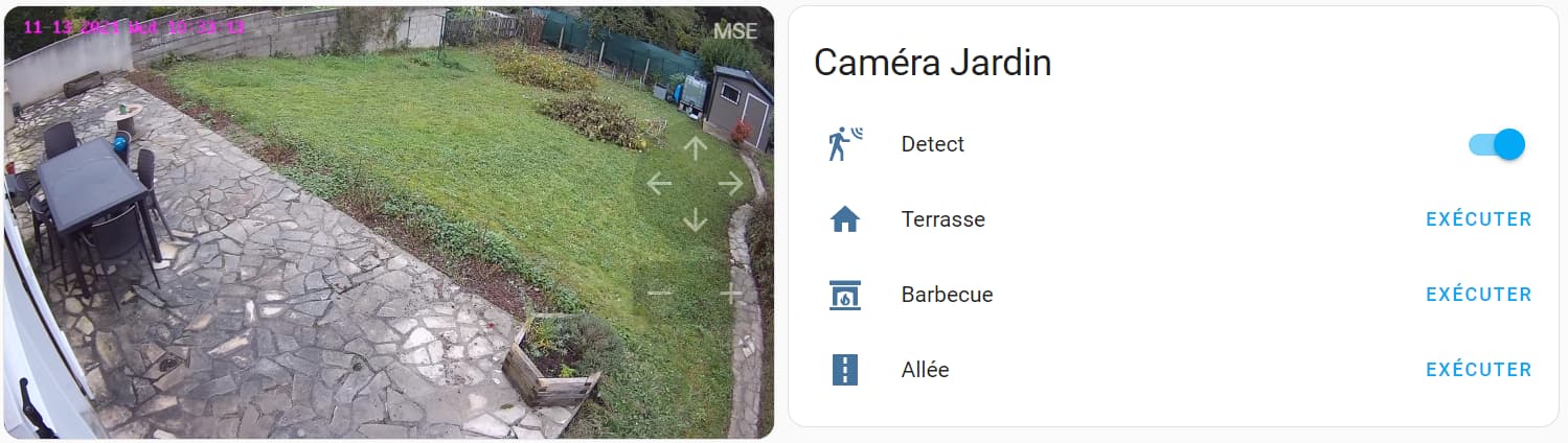

Par contre… plus de ngrok ? Et ça marche quand même ! Même si pas sur le réseau local !
C’est magique !!
Voici ce que donne ma carte (d’ailleurs je suis en mse et pas en RTC, je ne sais pas pourquoi):
D’ailleurs, j’ai du mettre layout: / width: 800 / max_cols: 2 pour que ce soit sur 2 colonnes et pas de 300 pixels. Or si ça fait bien sur PC, sur tel portable c’est nul !
Je ne sais pas comment configurer la carte pour que ça se mette bien dans tous les cas, genre un en dessous de l’autre s’il n’y a pas assez de place. Je n’arrive pas à faire ça.
Code de toute la vue :
title: Caméras
icon: mdi:webcam
path: cameras

Bon, pour ma carte qui prend 75% pour la vidéo et les réglages de la carte 25%, j’ai fais ça :
Par contre, je ne sais pas comment on dit : tu ne descends pas en dessous de x pixels (genre min_width) pour une colonne… Une idée ?
