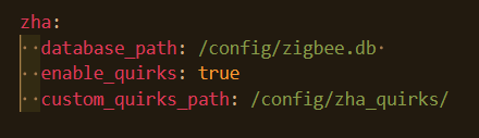

Ensuite, j’ai ajouté les lignes au fichier configuration.yaml
database_path, je ne sais pas a quoi sert cette ligne :thinking:, car je ne vois pas de fichier zigbee.db
J’ai également testé sans les lignes database_path et enable_quirks

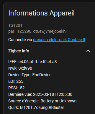

L’appareil est bien reconnu comme auparavant, mais je ne peux pas lire ni envoyer de commandes Infrarouge.
Je ne sais donc pas s’il va bien chercher le quirk en question.

Ton quirk à l’air d’être pris en compte.
Des anciennes versions doivent être mises à jour avec une modification du code sur la ligne 382 ou 413 en fonction des versions.
https://github.com/zigpy/zha-device-handlers/issues/3295
Après, tu as du voir que ce n’est pas clef en main ? tu dois aller « bidouiller » dans la gestion de ton appareil zigbee pour apprendre, récupérer et restituer les codes IR.
merci, je crois que j’ai la derniere version du quirk donc aucune modification n’est necessaire a piori.
Concernant les bidouilles non je n’avais pas vu je vais regarder, merci
Quelques infos ici concernant l’utilisation du Ts1201 avec un quirk et zha. Si ton quirk est à jour et pris en compte tu auras les clusters et commands des captures d’ecran
Pour la création d’automatisations il est nécessaire de passer par un script. J’avais également trouvé des infos sur le net et le forum.
Super, merci pour tes réponses, en effet mon quirk était bien pris en compte depuis le départ simplement je ne savais pas qu’il fallait se rendre dans « Gérer l’appareil zigbee » depuis la fiche de l’appareil
