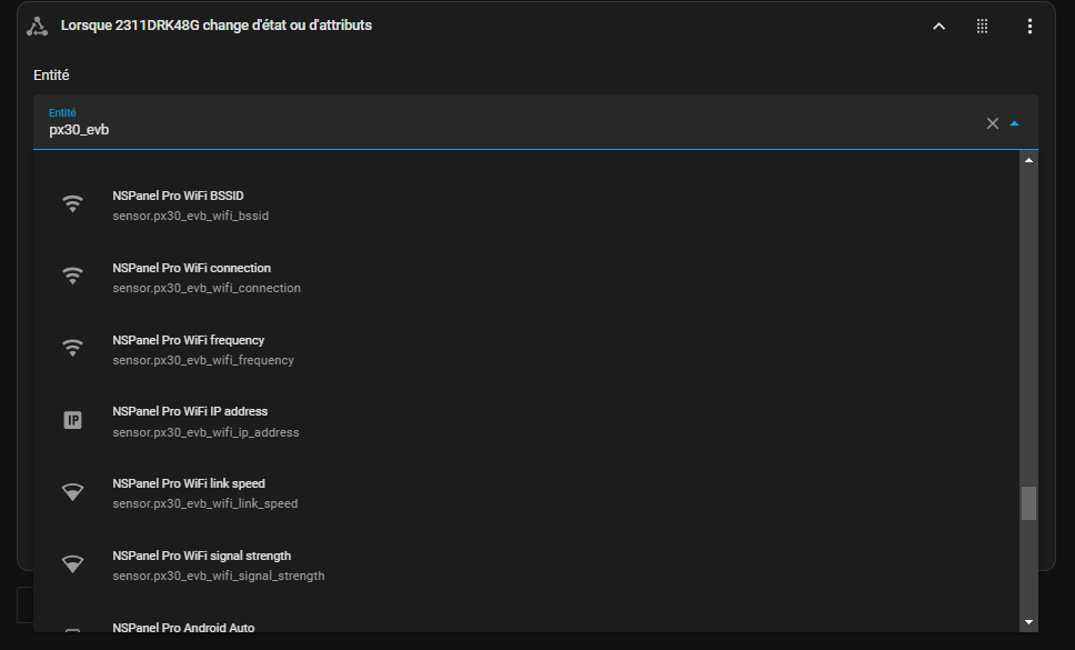

Tu as essayé de regarder dans entité puis etat ? Tu devrais retrouver ton entité wifi.
Salut…
Comme dit @Idaho947 , tu recherche avec le nom représentatif de ton Téléphone.
Dans automation, trigger identité , suivant si état ou autre !
2---------G wifi
2---------G représente l’entité du Téléphone

J’ai testé aussi, mais je 'ai accès qu’a l’état du wifi (activé, hidden, …) pas au SSID auquel il est connecté.

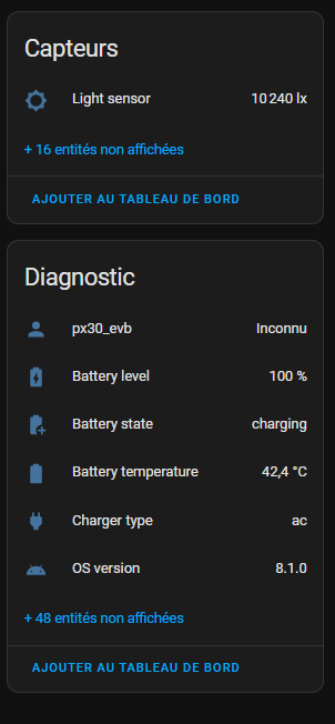

Il faut vérifier si activé dans les entités, certains ne le sont pas , il faut les forcer !
dans entités non affichées !
Si tu veux afficher seulement une ou deux tu passe sur l’affichage, sinon faut aller dans Paramètres entités et rechercher ton entité téléphone et faire une sélection des désactivées pour les sélectionner et activer !

Tu devrais les retrouver même si pas activés !
Ici exemple d’un Panel pro avec seulement qq1 d’activés, mais pas les parties wifi !

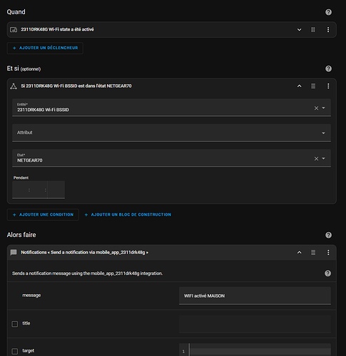

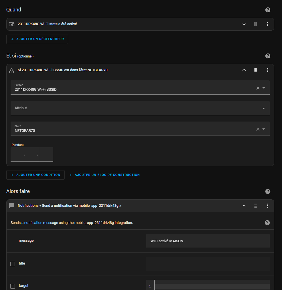

Montre un peu ce que tu fais dans automation en mode UI !
Exemple
Je vérifie si état du Wifi est activé ( on pourrait faire autrement)
Puis je test si son BSSID est sur le WIFI voulu ( état) , on écrit le nom du SSID !
Puis action xx

Ne mais pas rien met juste maison. Chez moi ça marche.
Il ne passe pas de rien au nom de ton ssid mais de undefind a ton ssid
Quand je dit « rien » c’est que je laisse vide :slight_smile:
La différence entre ce que tu fais et ce que je fais, c’est que tu utilise l’entité « BSSID » alors que j’utilise « wifi connexion ».
