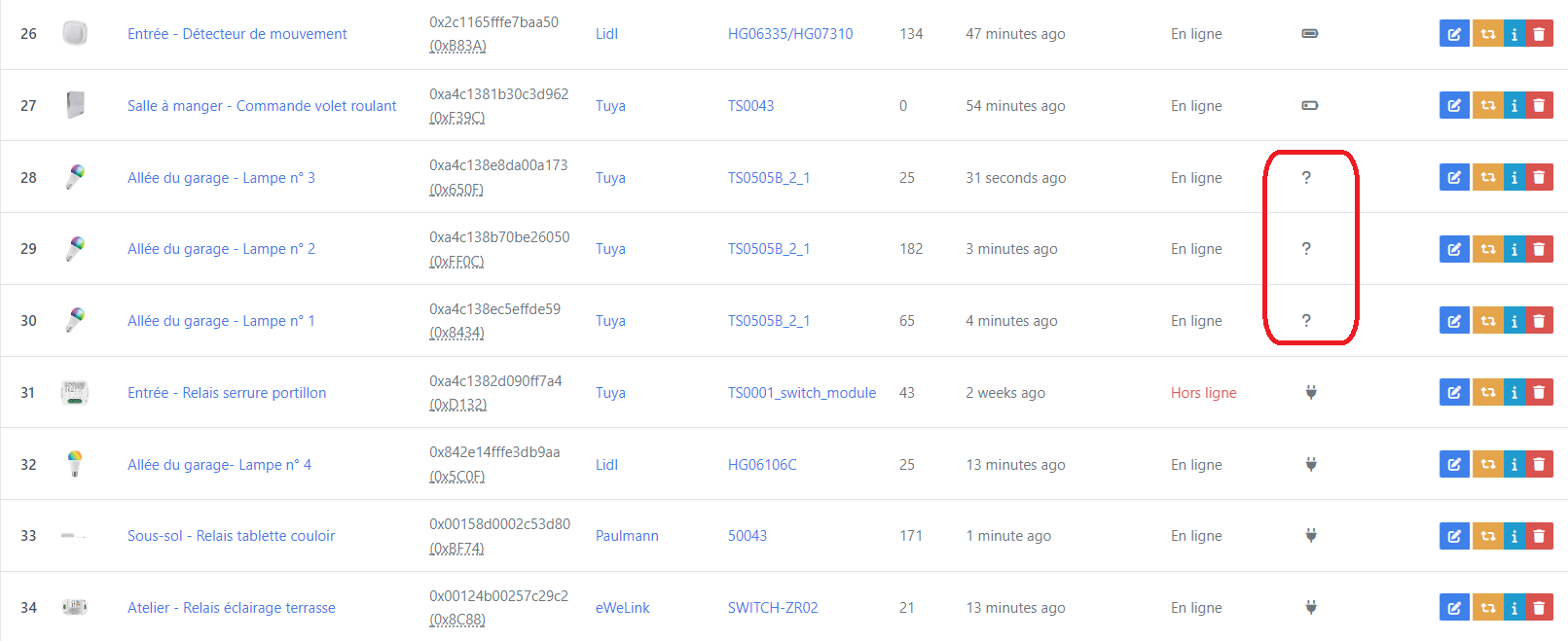

@Krull56 et je viens de voir que j’ai des ampoules pour lesquelles Z2M ne sait pas qu’elles sont branchées (c’est ballot car je les ai mises pour ajouter des routeurs…)
