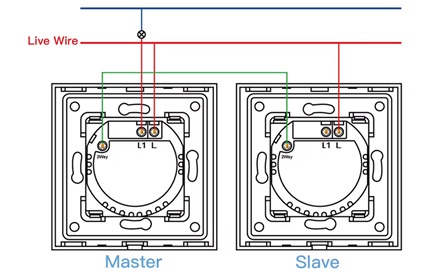

J’ai un va et vient classique que je souhaite domotiser (Zigbee) avec la contrainte d’utiliser des interrupteurs tactiles (les autres interrupteurs étant tactiles, il faut que ceux-ci le soient aussi – WAF ;-)).
Je peux gérer le va et vient avec Home Assistant mais je souhaite que le va et vient puisse fonctionner sans zigbee.
J’ai un sonoff ZBMIMI L2 disponible.
Je pense acheter ces interrupteurs va et vient tactile classiques (monostables à priori, https://fr.aliexpress.com/item/1005003097812230.html) et mettre le ZBMINI L2 en bout de chaine, coté retour lampe, tel que sur le schéma ci dessous :
Voici le schéma de connexion des interrupteurs :
Ces interrupteurs n’étant pas des boutons poussoirs classiques, je me demande si cela fonctionnera.
Quelqu’un a t-il une réponse ou un retour d’expérience à ce sujet?
