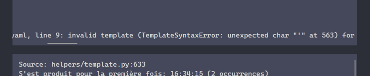

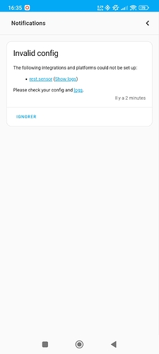

Bonjour à tous
J'ai essayé d'utiliser cette intégration pour avoir la remontée des vacances scolaires et l'utiliser pour mes automations.
Sauf qu'au redémarrage de HA, j'ai des erreurs :
Et voici les erreurs dans le journal
Source: config.py:942
S'est produit pour la première fois: 16:33:06 (1 occurrences)
Dernier enregistrement: 16:33:06
Invalid config for 'sensor' from integration 'rest' at sensors.yaml, line 9: invalid template (TemplateSyntaxError: unexpected char "'" at 563) for dictionary value 'resource_template', got '{% set location = \'Toulouse\' %}\n{% set rows = \'1\'%}\n{% set aujourdhui = now().strftime(\'%Y-%m-%d\')%}\n{% set dayOfYear = now().strftime(\'%j\') %}\n{% set year = now().strftime(\'%Y\') | int %}\n{% set lastYear = year - 1 %}\n{% set nextYear = year + 1 %}\n{% if dayOfYear > \'244\' %}\n{% set schoolYear = (year | string) + "-" + (nextYear | string) %}\n{%- else -%}\n{% set schoolYear = (lastYear | string) + "-" + (year | string) %}\n{%- endif %}\nhttps://data.education.gouv.fr/api/..., please check the docs at https://www.home-assistant.io/integrations/rest

Tu as la réponse dans les logs :
Ligne 9, il y a une apostrophe qui n'est pas au bon endroit.
@Giga77 En faisant copié collé, je vois pas comment une apostrophe a pu se glisser, mais je vais essayer de la trouver

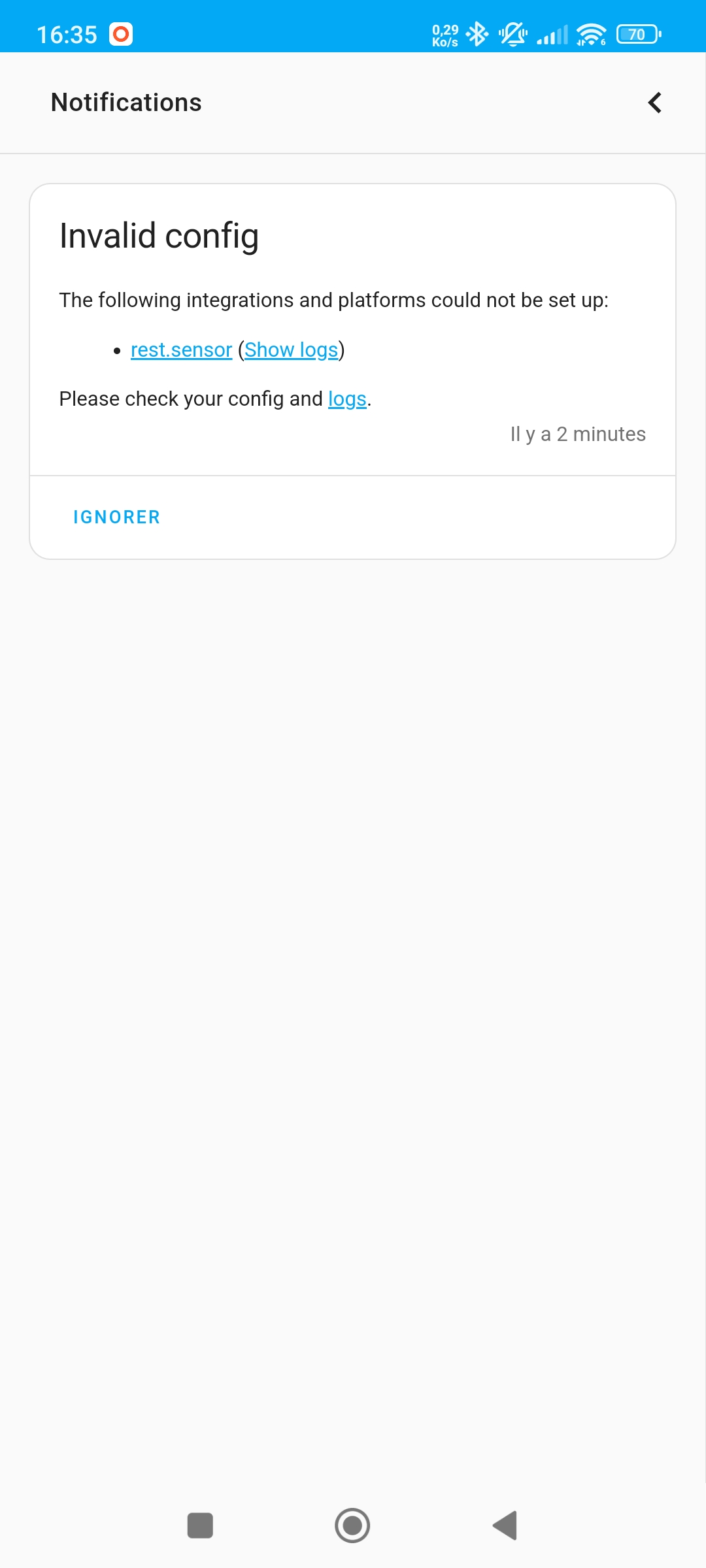

J’ai pas trouvé, mais en rechargeant HA, le message a un peu évolué, l’erreur est maintenant sur REST
Enregistreur: homeassistant.config
S'est produit pour la première fois: 21:11:57 (1 occurrences)
Dernier enregistrement: 21:11:57
Invalid config for 'sensor' from integration 'rest' at sensors.yaml, line 17: 'sensor' is an invalid option for 'rest.sensor', check: sensor, please check the docs at https://www.home-assistant.io/integrations/rest
