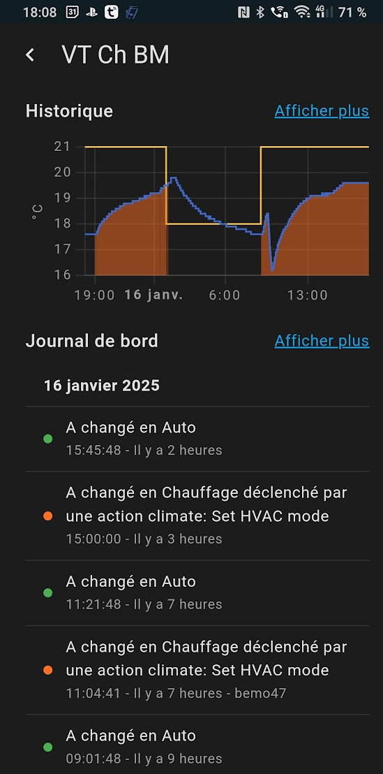

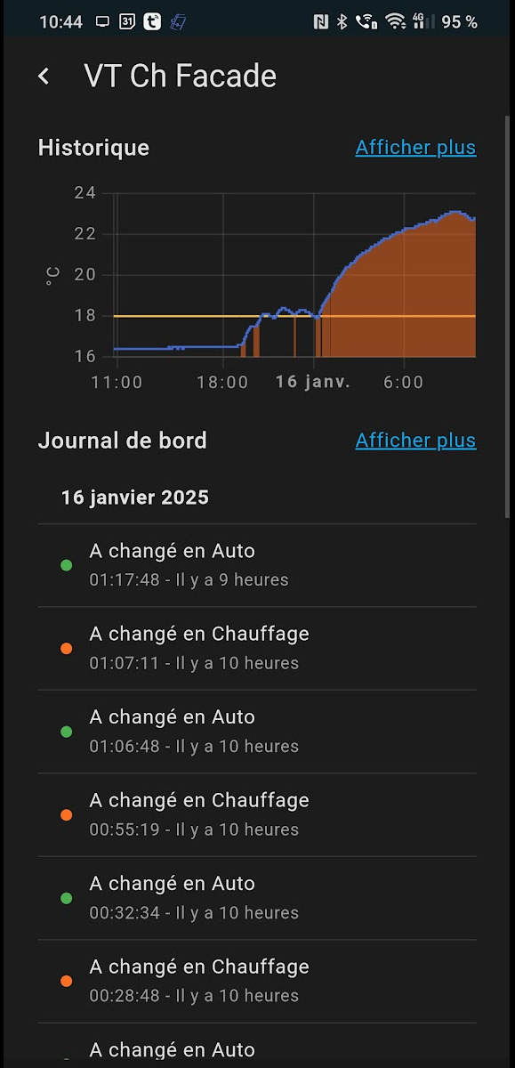

Ici, le scheduler maintient la consigne à 18° mais la sonde de température séparée montre une montée jusqu’a 23° dans la pièce.

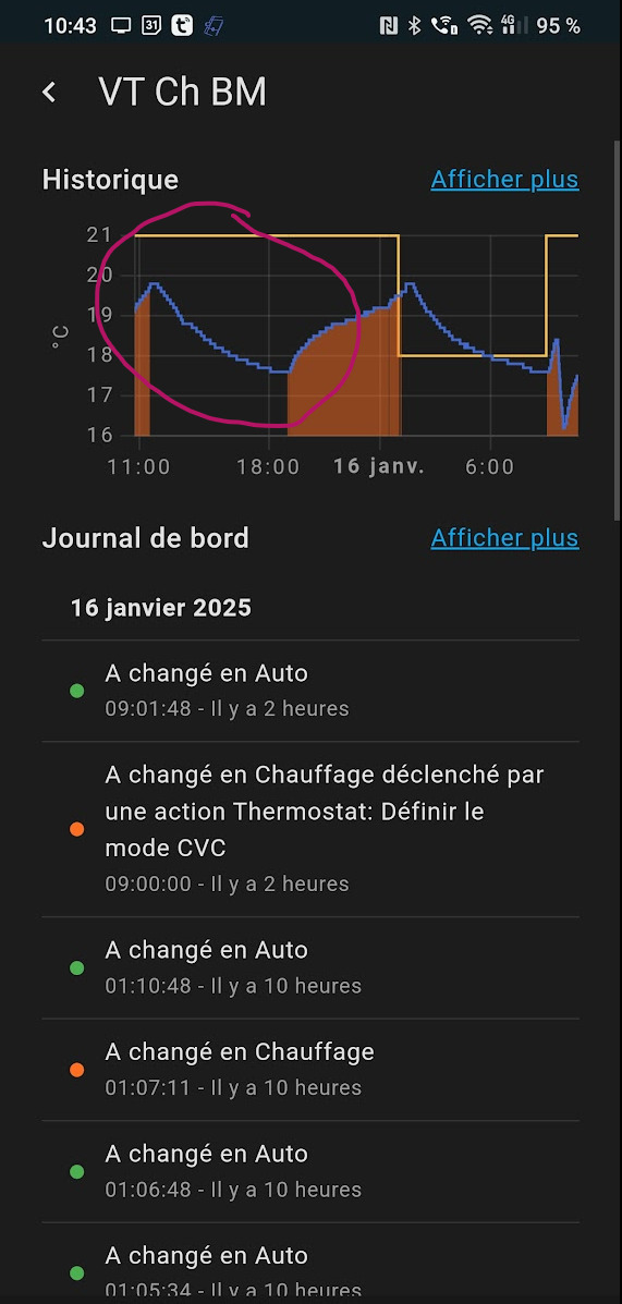

ici la consigne était bien à 21° mais la montée s’est interrompue et a laissé descendre la température jusqu’à 17.5°

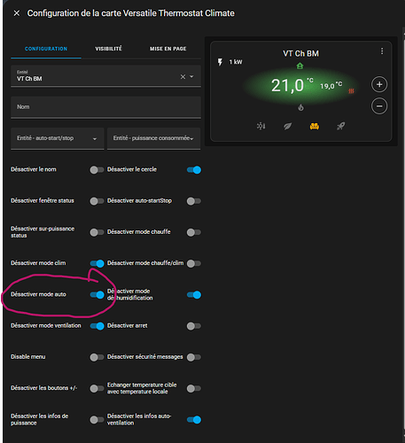

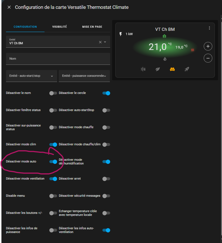

A noter que toutes les avnnes Netatmo passent régulièrement en mode Auto malgré que le mode auto soit bien désactivé dans les configurations des Vtherm

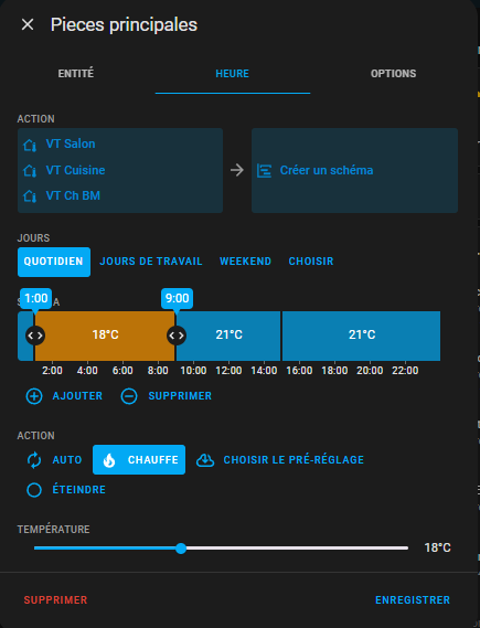

mes cartes scheduler sont paramétrées avec des plages en mode chauffe uniquement et avec température fixée.

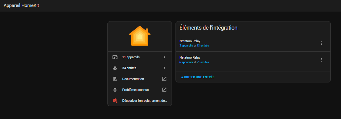

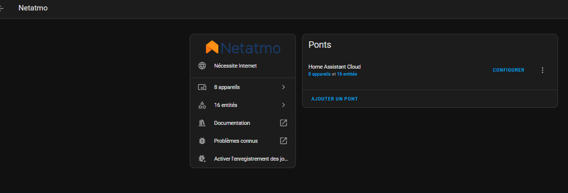

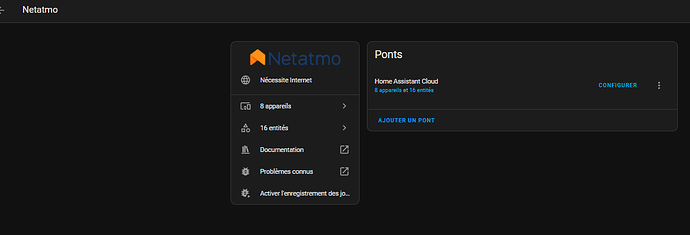

je remarque aussi que je vois ces vannes via 2 intégrations
Homekit
et Netatmo
je ne sais pas si c’est une cause possible de soucis

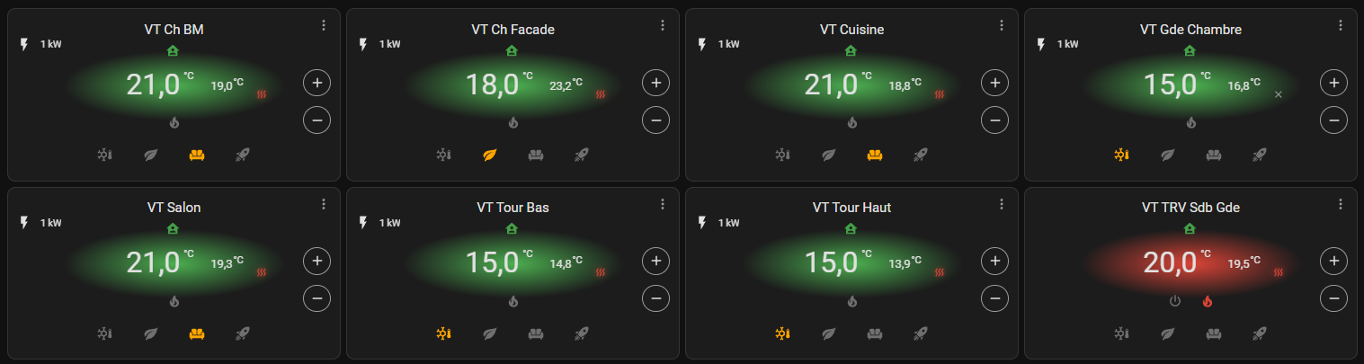

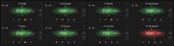

un des symptomes aussi qui montre le passage en mode auto c’est la couleur des cartes Vtherm qui passent en vert ou rouge selon les changement auto / chauffe, sauf la Sonof qui est toujours rouge

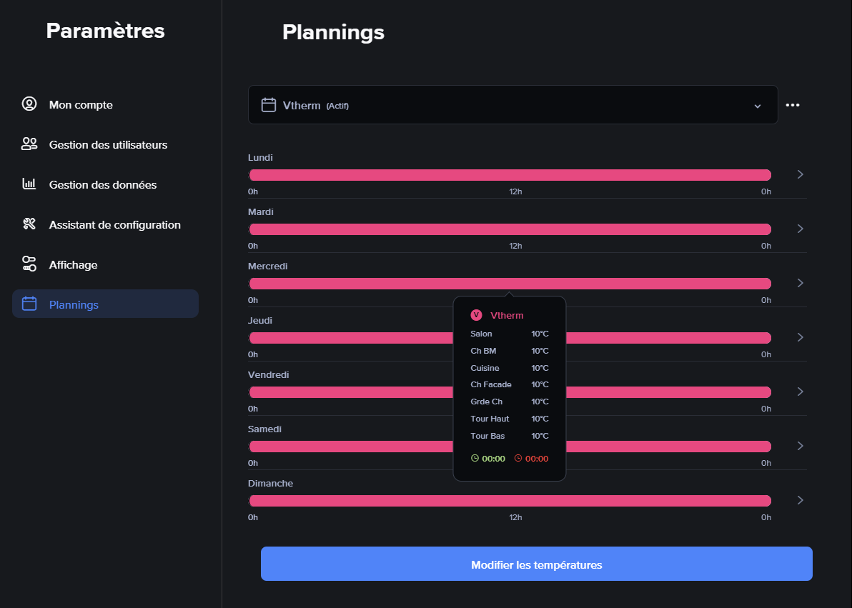

Mais c’est que je ne pense pas que l’on puisse désactiver le planning côté Netatmo, alors j’en ai fait un avec une température basse, quoique j’avais fait des modifs dans ce planning récemment, alors là je l’ai refais avec 10° permanent
mais je n’ai aucune idée de comment Netamo et Vtherm interagissent…
ou alors il y a moyen de stopper la planification netatmo ?
A mon avis les deux peuvent entrée en concurrence. Tu peux pas dissociés tes vannes des calendriers ?
Côté netatmo ?
Si je les dissocie je ne les verrais plus dans l’intégration ha netatmo…
Non dissociés le calendrier et les vannes
Idem je vois pas de possibilité côté netatmo, il semble y avoir obligation qu’il y ait un calendrier

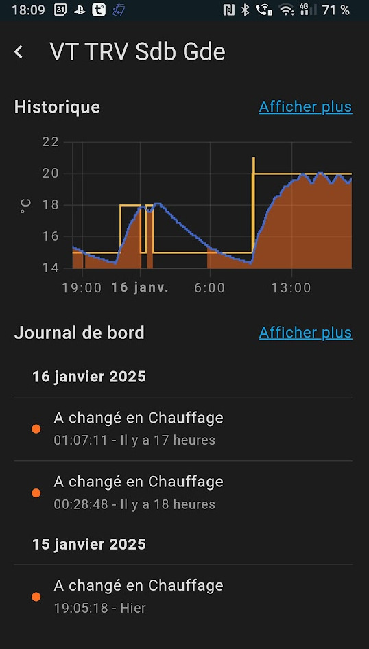

et voilà le Sonoff sous Vtherm
alors qu’un Netatmo sous Vtherm donne ça
bref y a vraiment un souci pour piloter ces Netatmo, alors qu’il n’y en aucun pour le Sonoff…
