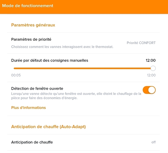

De plus, c’est utilisé avec detecteur de présence et de mouvements. Niveau planning netatmo, mis toutes les températures a la meme valeur. La seule configuration spéciale est que la durée des consignent manuelle est réglé à 12h. Ceci pour eviter de reprendre le planning. Ce qui fait que les vannes, thermostat sont toujours en manual boost dans l’application netatmo.

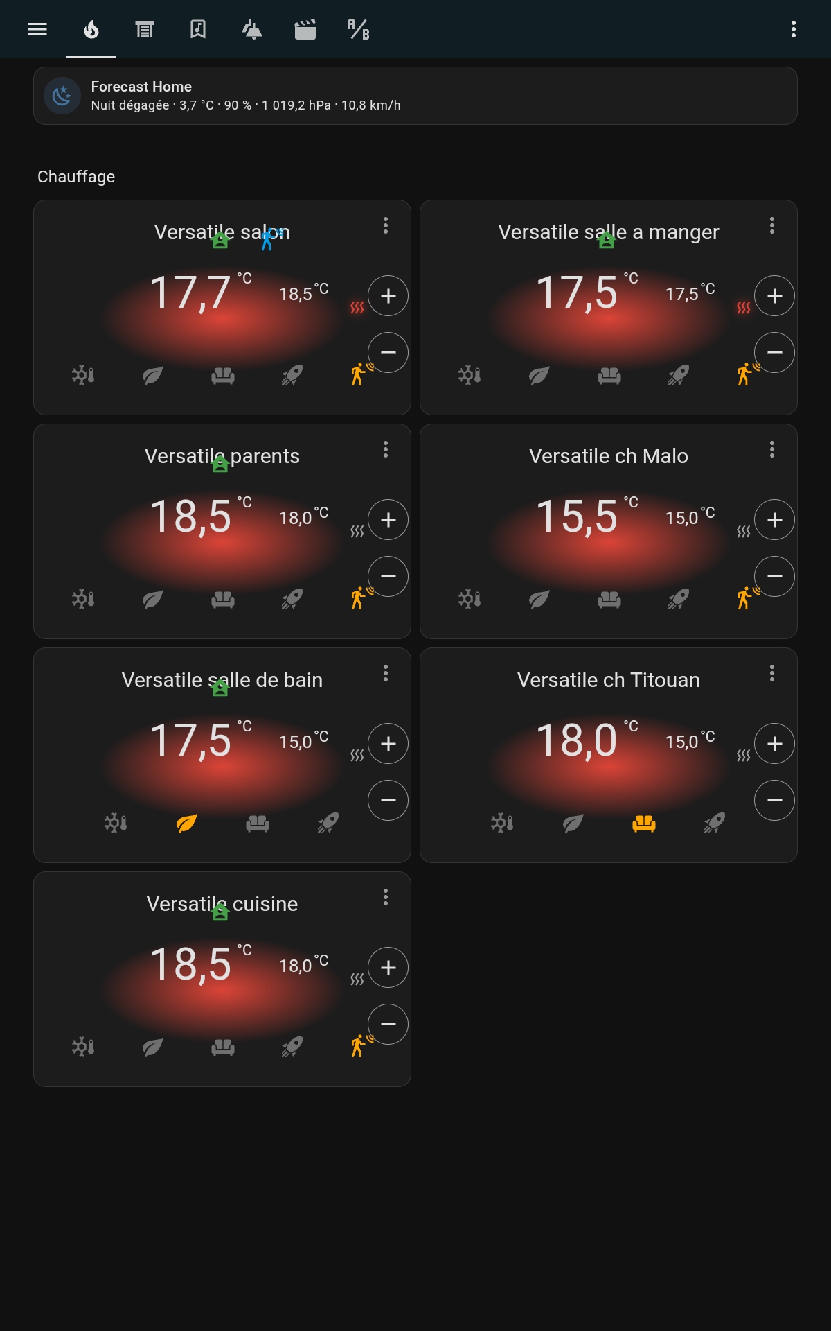

Les vterm sont toujours en rouge. Je ne savais même pas qu’il pouvais y avoir une autre couleur.

Ah si, mis aussi en priorité confort pour que le chauffage démarre sur une demande d’une vanne.

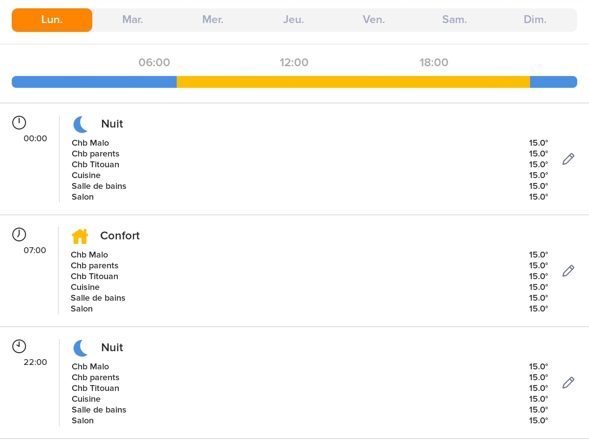

La configuration du planning dans netatmo. Il y a nuit jour, c’est juste historique. Quand je suis passé a vterm, mis les températures a 15 pour testé et c’est resté ainsi.
Si cela peut aider
J’ai 9 vannes (à l’origine 12 mais vu l’hécatombe des afficheurs) mais pas de thermostat il me semble que cette option priorité confort ne fonctionne qu’avec un thermostat central

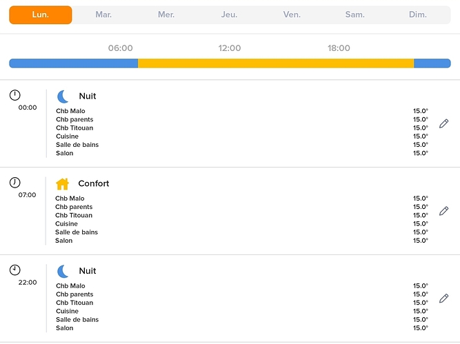

Pour le planning j’ai laissé l’ancien au cas ou je voudrais faire un retour arrière rapidement, j’en ai recréé un pour versatile qui n’a qu’une consigne eco de 00:00 à 00:00, ça évite les commandes de planning envoyée par l’app Netamo
