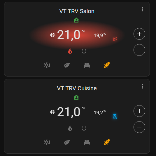

Mais j'ai toujours une vanne qui présente un symbole AC (Cuisine)
Et elle ne semble pas chauffer normalement du tout.
J'ai beau comparer tous les paramètres de configuration du Vtherm et de la carte Vtherm ensuite avec une autre qui n'a pas ce symbole et je ne vois strictement aucune différence.
Sais tu ou je devrais chercher ?
Ou réinstaller from scratch cette vanne ?
Et si je la mets en mode chauffe sur la carte Vtherm , ça éteint bien ce symbole AC mais il revient ensuite.
