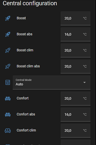

Je suis maintenant sur HomeKit mais les consignes ne sont pas appliquées. Tout du moins des consignes sont appliquées mais ne viennent pas du scheduleur de VTherm, ni de l'app Netamo...
J'utilise une configuration centrale :

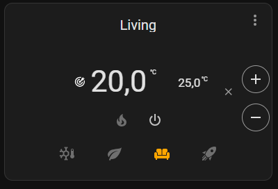

La température demandée par le VTherm est de 20°C. quand je regarde sur les vannes, c'est 21,5*C et dans l'app netamo aussi:
Le mode auto est désactivé dans le VTherm mais s'applique dans les log.
Le planning dans Netatmo est configuré à 10°C en H24 sur un planning VTherm.
Comment avez-vous configuré avec HomeKit ? Il me semble avoir appliqué ce que lis ci-dessus.
