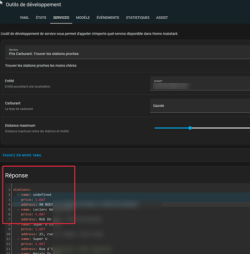

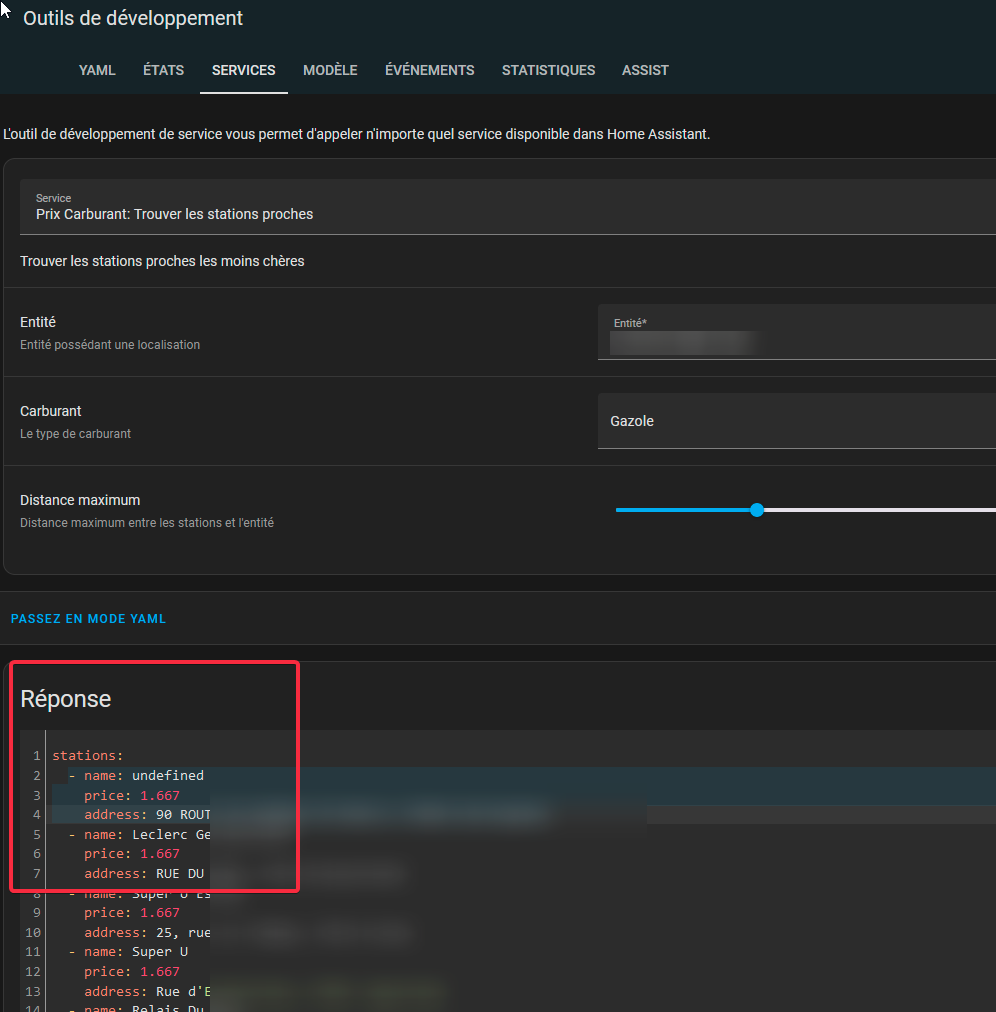

Pour creuser un peu plus le lien que j'ai donné, il suffit d'utiliser les Outils de développement, et d'aller dans l'onglet Services, et de là appeler le service en question, lorsqu'il est exécuté il affiche alors la réponse:
C'est similaire au service weather.get_forecasts

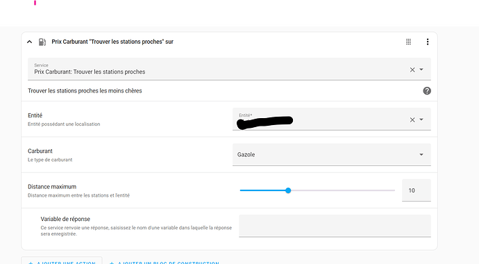

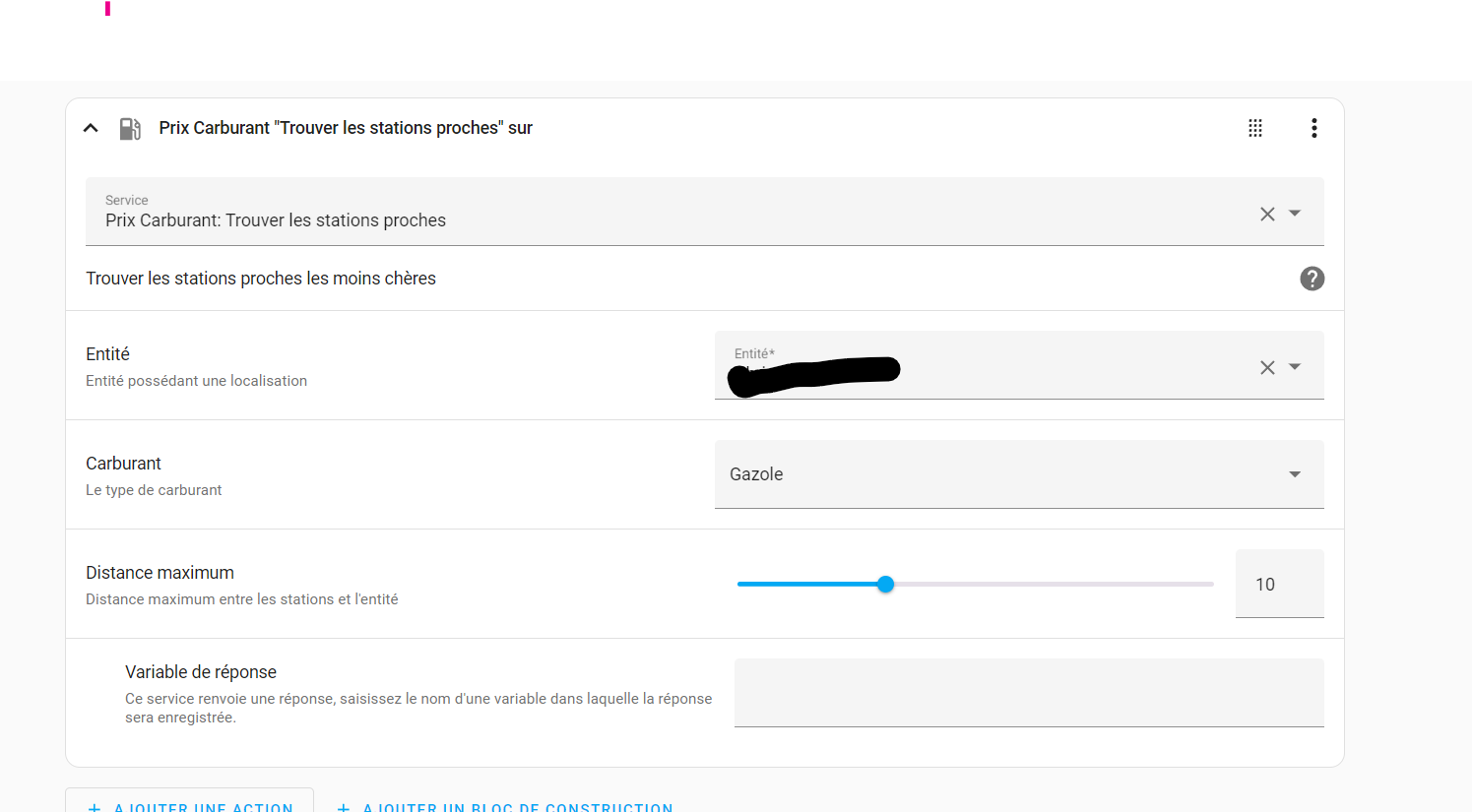

salut @Aohzan , tu ma dis que l'on pouvais utilise un service pour recupére les station service avec la localisation d'un telephonne.
ca c'est ok , dans les automatisation, j'ai trouvée ca
mon probleme, c'est la variable réponse est toujour vide.
Es que tu a une astuce???
