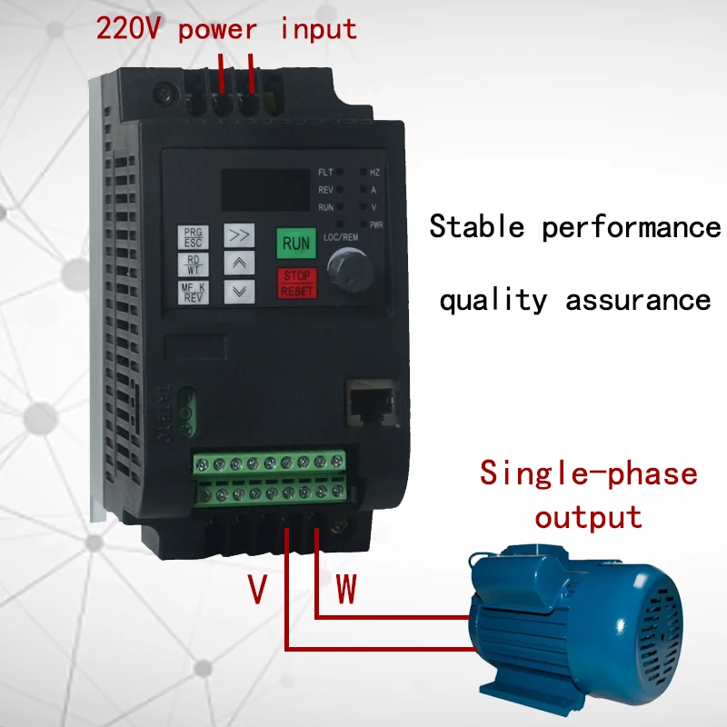

Et je souhaiterai reduire sa consommation via un regulateur du type :
Mais avant d’investir dans ce genre de produit, j’aurais des questions à vous soumettre , si vous permettez … :thinking:
  • est-ce compatible avec ma pompe mono ?
    Ou dois-je faire des modifications (oter le condo ou pas)
  • ce boitier consomera t’il la différence de puissance non utilisé par la pompe, si je reduis sa vitesse ? ou pas?
    Auquel cas cela ne me fera pas faire d’économies électrique :crazy_face:
Merci d’avance pour vos suggestion :wink:

J’utilise un variateur NFLixin 9600 séries.
Alimentation 230V monophasé, sortie 230V monophasé :
Je le pilote en Modbus RTU RS485, mais on peut également le contrôler par contacts secs
Bonjour, je vois que tu utilise le modbus pour piloter ta pompe, quel appareil as tu utiliser pour recuperer/ envoyer les informations sur HA?
