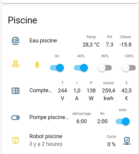

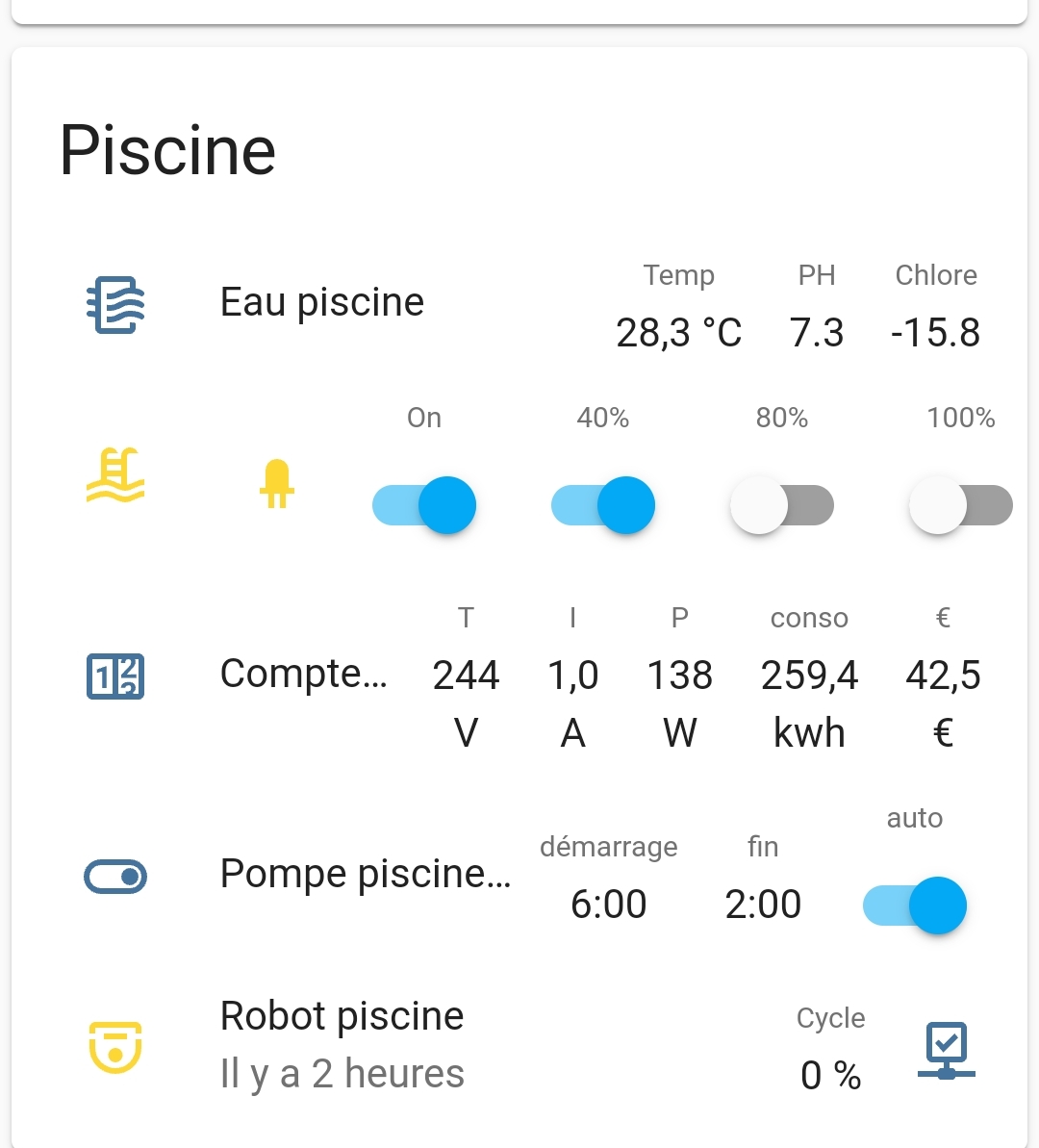

Pour le moment tout est ok
Elle tourne 20h par jour à 40% depuis début avril
Avec une conso de 259 kWh a ce jour.
Très silencieux et l’eau est limpide.

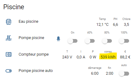

Petit retour après une saison avec ma nouvelle pompe de piscine à débit variable :
J’ai fermé la piscine hier et la consommation de la saison est de 539 kwh

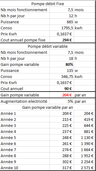

Petite mise à jour du tableau avec un gain annuel de prés de 204 € !!
La pompe a tourné 20 h par jour sauf sur la fin car la température de l’eau été basse (15°c) je l’ai passé à 14h.
Encore merci @Argonaute pour ton conseil avisé :+1:
Bonne journée à tous
