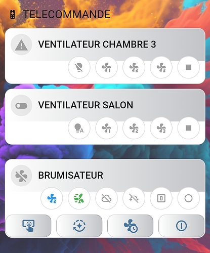

C'est plutôt basique, quand je l'ai fait (ça fait un moment déjà) j'ai pas trouvé cela super pratique a faire, j'ai dû recommencer plusieurs fois. Il y a un sujet dans le forum qui en parle.
Une fois les codes enregistrés, il faut faire une carte.

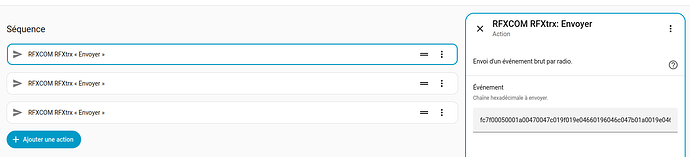

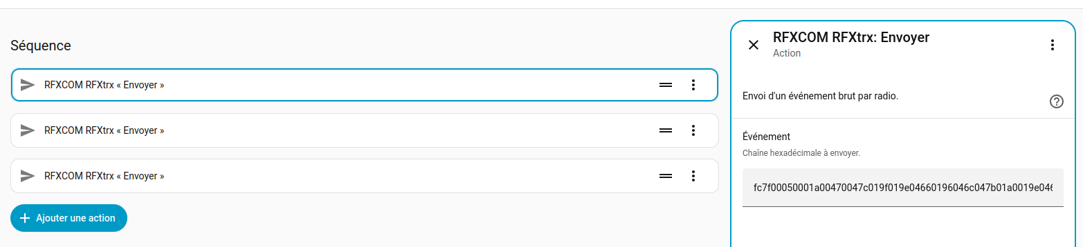

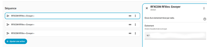

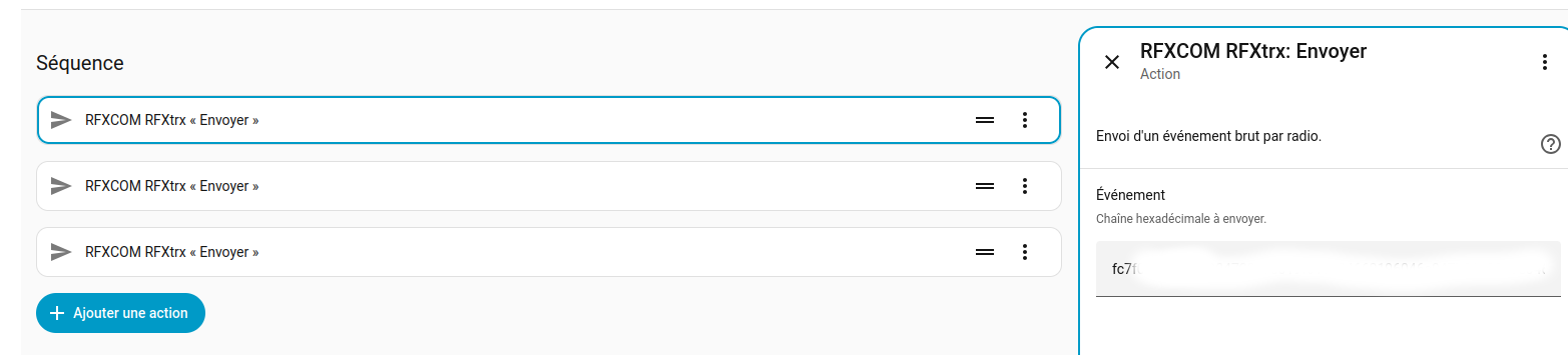

Après avoir branché le RFX-433EMC sur mon appareil Home Assistant, j'ai ajouté une intégration de type "RFXCom rfxtrx", et l'ai configurée sur le device correspondant.
Ensuite, j'ai créé un script (au sens HA), qui enchaine 3 envois d’évènements bruts via RFXCom, en y copiant/collant simplement les chaines hexadécimales que j'avais capturées
Puis il suffit d'associer ce script à ce qu'on veut. Dans mon cas: un interrupteur Zigbee dans la même pièce.

Je me suis contenté de capturer et rejouer les trames des télécommandes (qui incluent forcément l’id de la télécommande d’une manière ou d’une autre).
Comme ça suffisait à mon besoin, je n’ai pas fait de reverse-engineering complet pour comprendre comment ces trames sont constituées, et comment les adapter à un autre id de télécommande.
Donc, pour l’instant, il faudrait que tu captures les trames de ta propre télécommande, et les rejoue ensuite.
Je n’ai pas essayé avec le broadlink RM4 pro. D’après ce que je lis dans les commentaires de https://www.domadoo.fr/fr/destockage/5253-broadlink-telecommande-universelle-irwifi433mhz-rm4-pro-pour-smartphone-6924826703560.html, il serait également capable de capturer et rejouer du RF, et de s’intégrer avec HA. Mais je ne peux pas le garantir sans avoir testé
