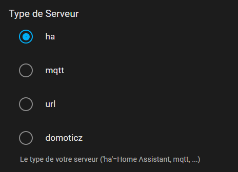

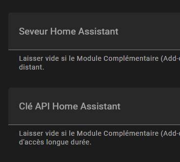

Le fait qu’il soit renseigné ou non ne change rien tant qu’on ne l’a pas choisi comme type de serveur:
Si on choisi ‹ mqtt ›, ces informations sont nécessaires, sinon elles seront ignorées. Si le mode ‹ ha › ne fonctionne pas, ‹ mqtt › peut être une solution. Par contre, ‹ ha › devrait fonctionner…
