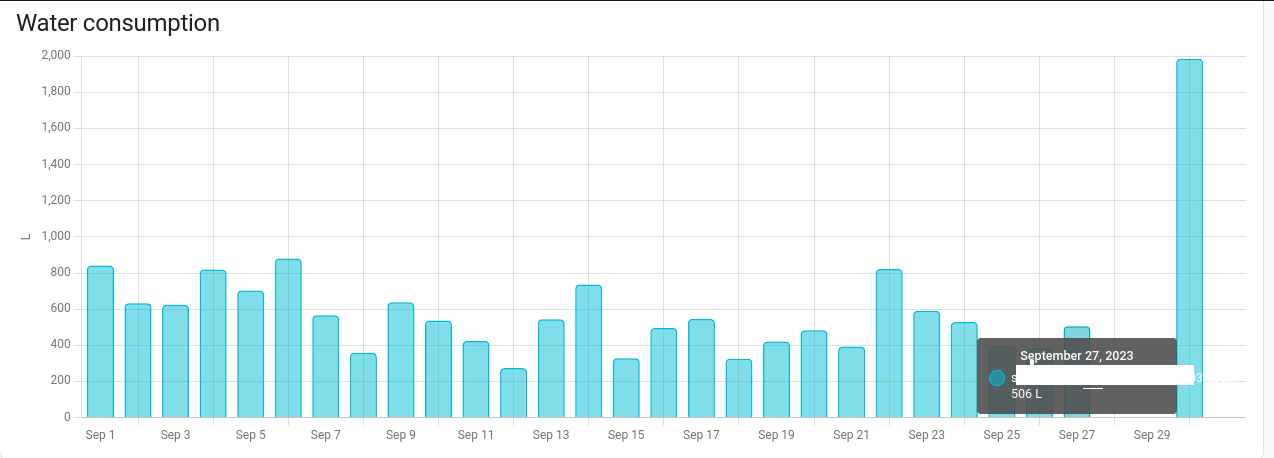

Je suis toujours en phase de test, ca à l’air de fonctionner.
Je vais prochainement traiter les lignes « Estimés » pour éviter ces gaps 28 et 29 septembre
Avez vous un fichier IDF avec des lignes mesurés/estimés à partager pour tester ? J’aimerai voir 5/6 lignes consecutives avec du « Estimé » au milieu ? Je veux juste m’assurer que l’on a le même comportement.

26/09/2023;33344;385;M
27/09/2023;33729;506;M
28/09/2023;34235;581;E
29/09/2023;34235;582;E
30/09/2023;35398;823;M
==> pour 26/09/2023 c’est 385 = l’index du jour suivant - l’index aujourd’hui (33729 - 33344)
Ca fonctionne pas pareil, le parseur doit être ajusté
Ca doit s’en doute dépendre à quel moment il prenne la mesure.
