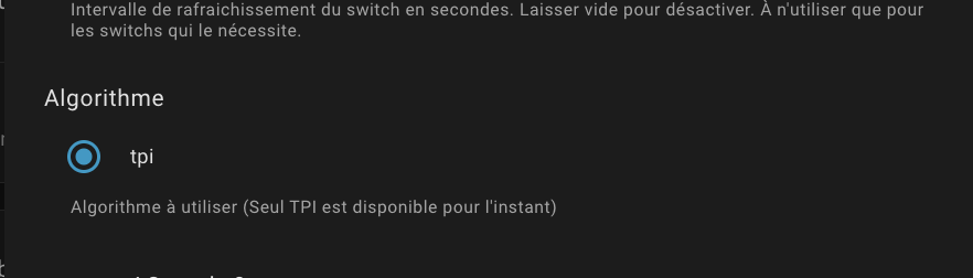

Je vois que ça avance bien. C’est cool. Pour l’intégration dans Vtherm, je vois bien une nouvelle option ici (écran de config des entités liées en over_switch / over_valve) :
J’avais prévu à l’époque d’avoir le choix dans les algos. Jusque là le TPI à toujours suffit mais je crois que c’est l’occasion d’avoir un nouveau choix : « Auto- TPI (experimental) ».
Il faut certainement garder les coef du TPI comme valeurs initiales de vos algos. C’est vous qui savez si y en a besoin.

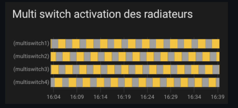

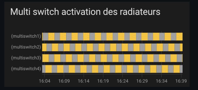

  4. Si plusieurs switch sont sur le même VTherm, les cycles sont décalés pour lisser un maximum la puissance consommée. Ils ont tous la même durée mais ils sont décalés. Chaque underlying prend en entrée dans le start_cycle la valeur de son décalage. Ca donne ça :
l’auto tpi utilise TPI. C’est une couche en plus qui ne touche pas à la régulation. Pas sûr que ce soit le meilleur emplacement.
Tu le vois comme une option séparée ? Typiquement une case à cocher à coté de TPI « auto-tpi (experimental) ».

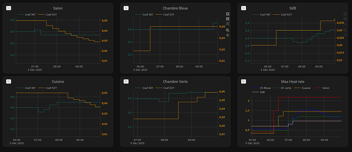

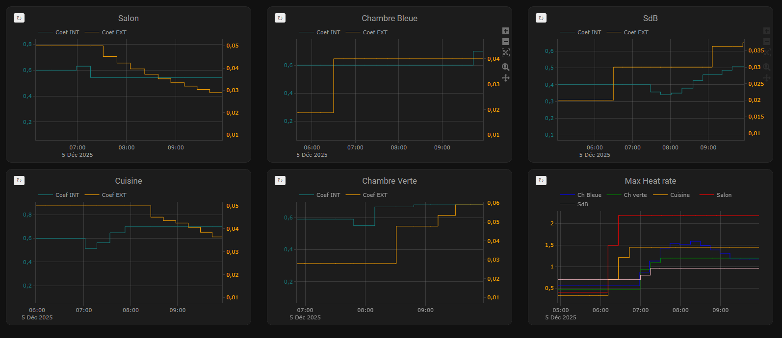

J’ai lancé un apprentissage ce matin avec la dernière version.
Ca prend quelques jours pour se terminer, c’est le tout début, mais déjà je vois enfin un comportement normal
Pour l’instant ca n’a pas encore calculé trop de Ki, vu que ca ignore les cycles à 100% de puissance.
Mais cette phase à 100% sert à calculer le max heating rate ( max_capacity_heat ) .
Dans l’example ici, j’utilise le max heating rate comme reference pour la montée en température à 100%. Il est ajusté en temps reel au fur et à mesure des cycles ( quand un cycle à 100% est passé ) . Ca va donc forcément calculer des Ki plus elevé pour avoir la montée en température la plus rapide.
Ce n’est pas forcément ce qu’on cherche sur les usages.
Il est possible de paramètrer soit meme le heating/cooling rate pour le mettre en dessous du max capacity, ce qui amenera vers un Ki plus light.
En gros plus on baisse le heating rate, plus la montée en température sera douce dans les coeff calculés.
Il n’y a pas de coeff parfaits, tout dépend des usages et de l’intention.
Pour l’instant j’ai créé une rubrique auto tpi sous tpi dans le menu de la conf. C’est temporaire.
Pour simplifier l’écran et pas avoir 40 parametres dans la meme page, j’imagine utiliser le step by step du config_flow et l’intégrer dans la conf TPI. Si auto tpi coché, ecran étape suivante: choix du type d’auto tpi, puis options liés à ce type.

4/ Ca ne devrait rien changer sur l’algo. A vérifier qd meme.
