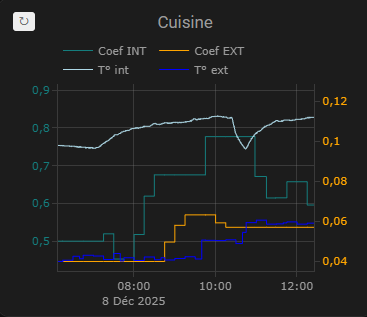

Dernier apprentissage lancé ce matin, on va voir, mais j’ai bien Ki et Ke qui sont capables de redescendre, c’était mon principal problème. Erreur de logique.
Bon il fait 16° dehors, c’est pas ouf pour tester.

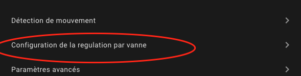

Regarde pour l’auto-regulation par vannes c’est exactement comme ça que ça se passe :

@Jean-Marc_Collin Disons que c’est la methode recommandée par HA.
J’avais commencé par tout mettre sur un ecran, mais comme il y a pas mal de paramètres conditionnés, ca faisait vraiment très lourd et pas clair pour les utilisateurs.
La ca les accompagne en douceur et permet d’avoir de la place pour ajouter des descriptions.
On ne peut pas faire de formulaires dynamiquies avec le config_flow du type si telle case est cochée, fait apparaitre tel ou tel champs. On ne peut que faire du step par step ( ils nous forcent un peu la main sur ca )
Par contre je peux séparer auto tpi de TPI ( c’est ce que j’avais fait au départ ) , en rajoutant une entrée au menu ?
