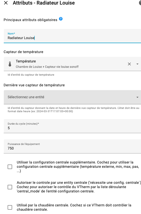

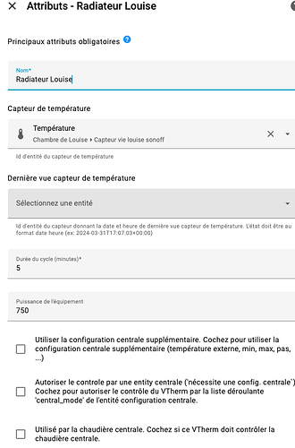

Pour commencer je pilote 2 radiateurs de 750w dans la chambre de mes enfants. La maison est de 2017, bien isolé pas de souci pour chauffer. J’ai donc 2 Vtherm, 1 pour chaque chambre. Ma config semble ok (cf la config de ma fille. pour mon fils c’est pareil mais avec son module)
Ma maison est basé sur un système de mode (comme beaucoup je pense): absent, présent, vacance et invité.J’ai mis du temps à comprendre que je pouvais utiliser seulement 2 ordres (confort et frost_protection par exemple). Mon idée était de faire : absent→ hors gel, présent→ eco et invités → confort.

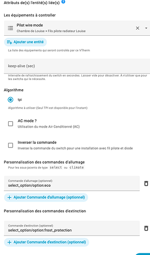

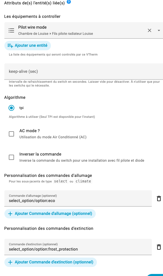

J’ai donc configuré les modes eco pour on et Frost_protection pour off.

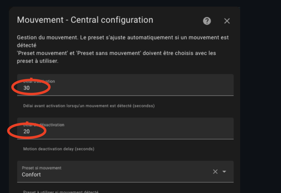

Même principe avec la détection de mouvement, qui permet de changer automatiquement le preset utilisé dans une pièce en fonction d’un mouvement. Là pas besoin de Scheduler, puisque c’est directement le capteur de présence qui fait switcher le preset.

@armavi je voyais effectivement un appel des modes du radiateur via le fil pilote puisque mes radiateurs, indépendant des Vtherm, ont plusieurs modes déclenchés en fonction des fils pilotes: eco -18°, confort 19° et hors gel 7°.
Or, si j’ai bien compris vos explications (d’ailleurs, la doc évoque un réglage du radiateur avec une T° plus haute que celle voulu par le thermostat), il faut que je règle plutôt le confort du radiateur à 23-24° par exemple, et que, dans la configuration du Vtherm, je créer les modes : eco, confort, boost et HG avec les températures qui vont bien afin que le thermostat pilote le radiateur en on-off avec les ordres FP : HG et confort.

En mode mouvement (avec le preset activity donc), tu choisis le preset qui sera utilisé si un mouvement est détecté et celui qui sera utilisé lorsqu’aucun mouvement n’est détecté.
Ca peut ou pas utiliser la configuration centrale, ca n’a pas de lien.

Je conseille le Scheduler. Celui de Home Assistant est très limité. Pas sur que tu arrives à faire ce que tu veux à termes. Scheduler est un peu complexe au début à appréhender mais une fois que c’est fait, c’est du bonheur. La commu HACF t’aidera à le mettre en place si besoin. Il y a déjà eu beaucoup de réponses dans ce forum.

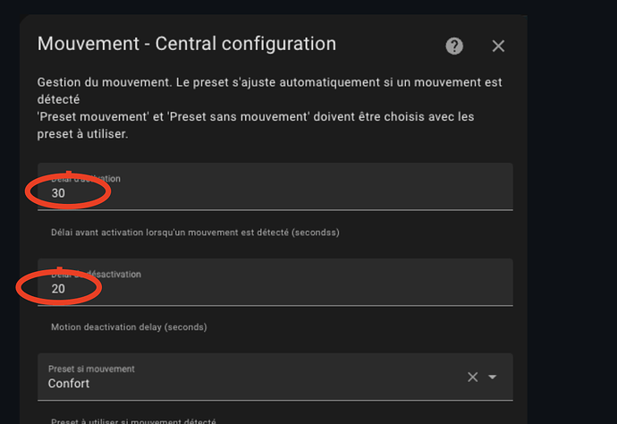

C’est natif dans le paramètre de la gestion du movement:
Peut être que tu n’utilises pas la fonction de détection de mouvement mais de présence. Auquel cas, je te conseille plutot d’utiliser la détection de mouvement qui répond exactement à ce que tu essayes de faire. Sur la présence, il n’y a pas de délai en effet.
Je suis naze ! je me suis planté de mode :smiley: ? Je vais implémenter le mouvement.
