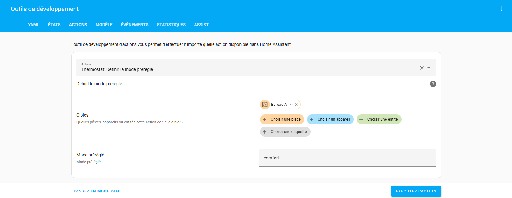

Et lorsque tu active directement le service climate.set_preset_mode en eco ou confort à partir de l’onglet outils de développement / Actions ?
@Gael1980 ça marche
Lorsque tu appuie sur exécuter l’action, il passe bien en eco ou comfort ?
Tu peux te mettre en mode : passez en mode yaml et me montrer le code ?
oui ça fonctionne nickel:

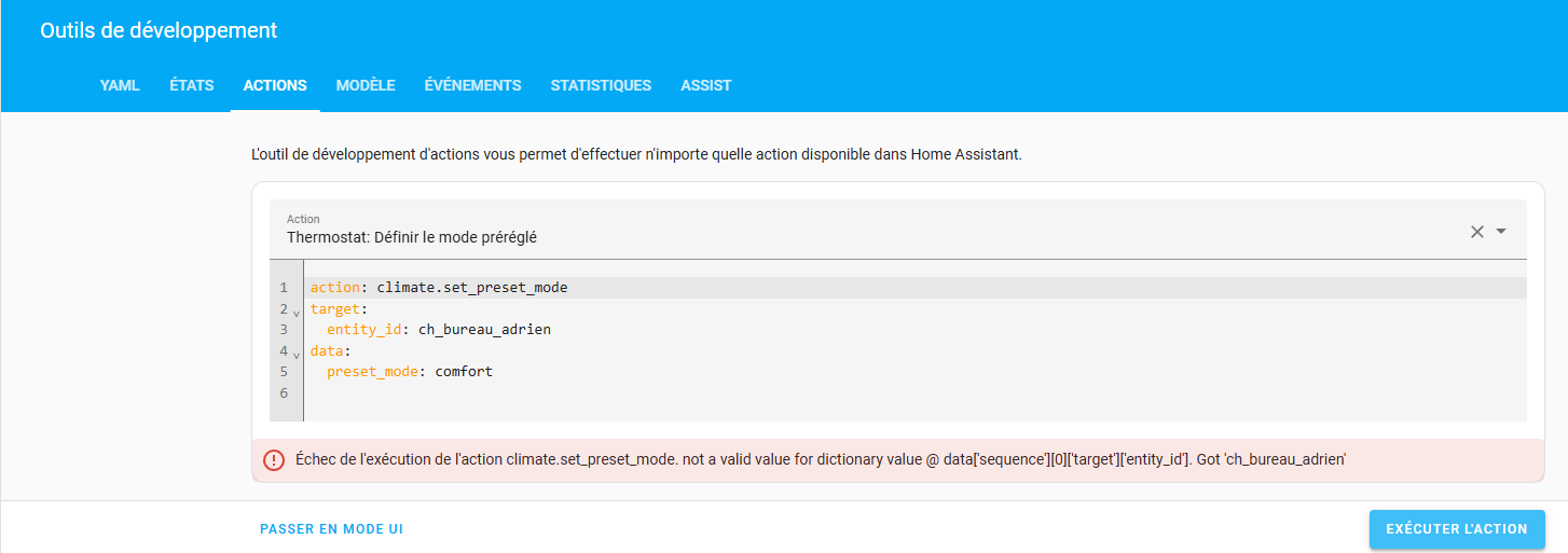

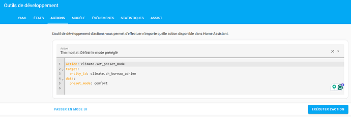

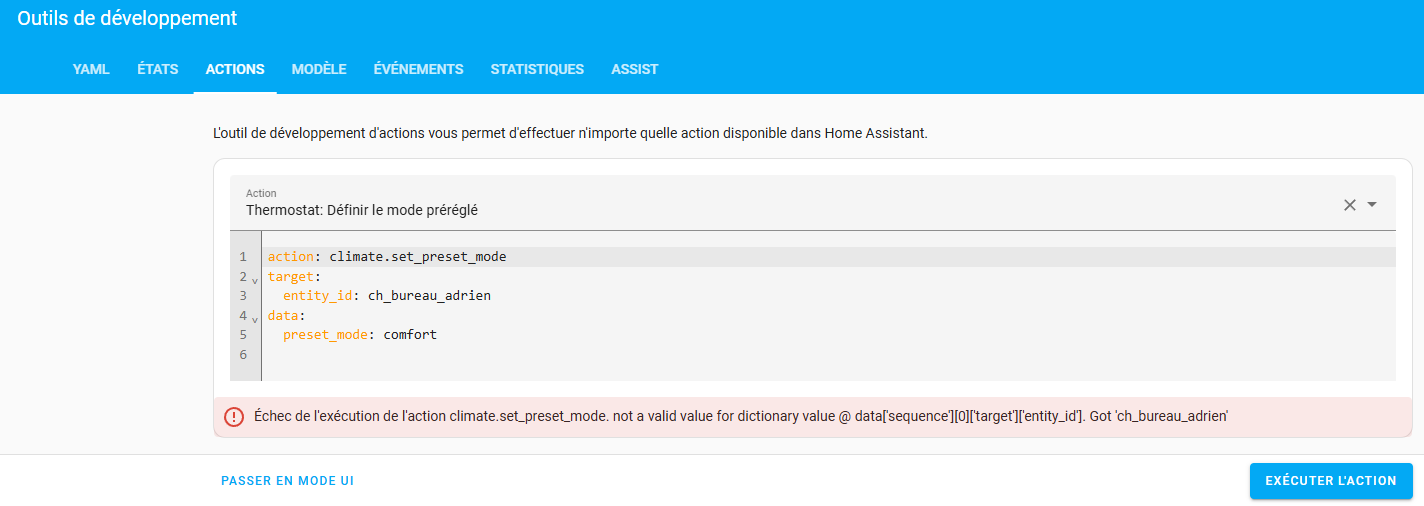

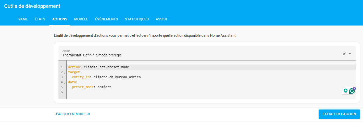

et ça me donne:
ou
mais rien ne se passe.
le ch_bureau_adrien est un switch.
dans le value_template, icon_template, turn_on et turn_off, il faut que tu laisse le nom du heatzy : climate.bureau_adrien

non, pour le ch_bureau_adrien ce n’est pas un set_preset_mode.
il faut que tu utilise : Paramètres/Entités. Tu cherches ton Switch et tu pourras cliquer sur le bouton on/off.
maintenant ça marche :slight_smile:
