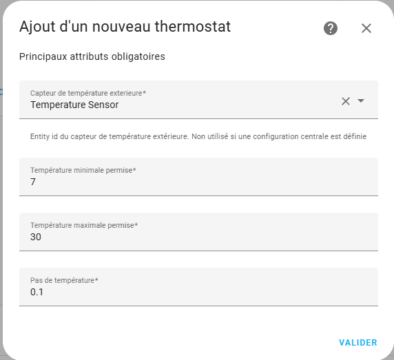

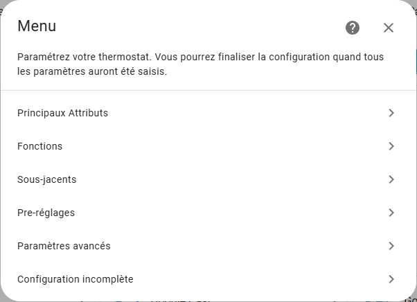

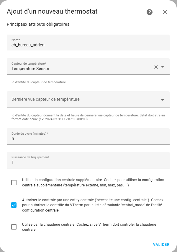

j’essaye de créer un thermostat.
dans principaux attributs j’indique dans le nom le nom du switch
et dans paramètres avancées (attention typo :wink: ) je laisse par défaut
et là je retombe systématiquement sur cet écran avec en dernière ligne configuration incomplète qui ne pointe sur rien quand je click dessus.
Du coup je ne sais pas où je me trompe
Salut @AGeille
Dans « Sous-jacents », tu as renseigné l’entité switch que le vTherm doit piloter ?
@Herbs c’est ça :slight_smile: Super j’arrive au bout du tunnel.

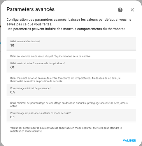

Heatzy peut parfois être lent à réagir. J’ai remarqué que lorsque le délai minimal est inférieur à 30 secondes, il arrive que Heatzy ne réponde pas correctement. Je te recommande donc de définir un délai minimum d’activation de 30 secondes dans les paramètres avancés du vtherm.

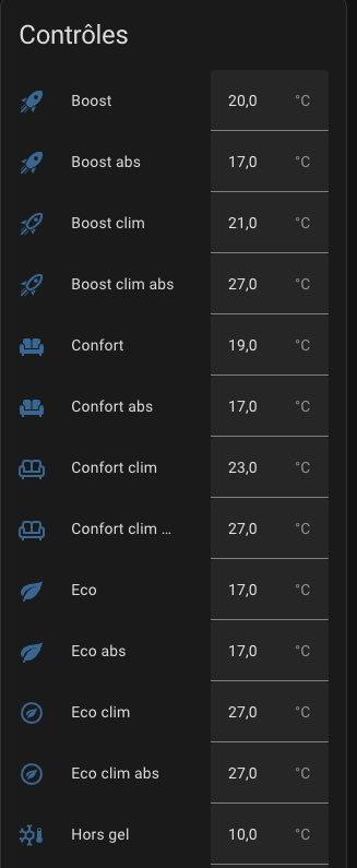

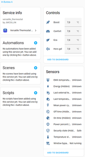

@Jean-Marc_Collin je m’en occupe ce matin. En revanche, j’ai un autre soucis. Sur certains des thermostats les valeurs boost, confort, eco et hors gel se remettent à « zéro » dès que je change d’onglet. Quand je reviens tout est de nouveau à 7°c. Je ne me l’explique pas car j’ai tout supprimé et recréé ce matin. Y a t il un fichier ou je puisse coder les infos en dure?

Tu as manifestement un soucis, et c’est lié à ton message: VersatileThermostat-Boost - cannot change temperature because VTherm is not initialized
Il n’arrive pas à récupérer les températures.

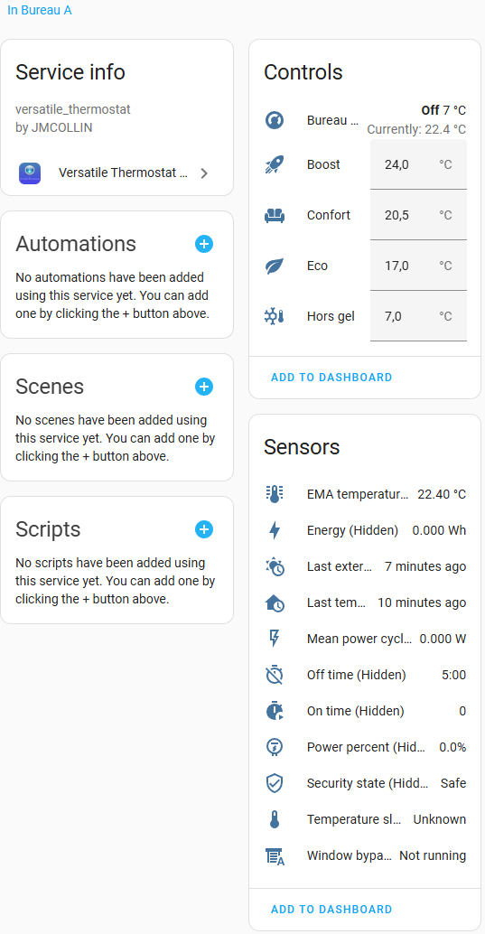

Tu as bien des entités de type number dans les appareils VTherm (ou dans la configuration centrale) ? Comme ça:
Fais moi voir ta config du menu preset stp (en copie d’écran) et celle de la configuration centralisée si tu en as une. Y a un truc qui ne va pas
@Jean-Marc_Collin
j’ai trouvé d’où venait le bug. Je n’avais pas clické sur la section « TPI parameters » pour activer les réglages par défaut Il faut le forcer avant de pouvoir enregister dans le prochain update :slight_smile:
maintenant j’ai bien les nouvelles infos sous la section controls et les valeurs s’enregistrent :wink:

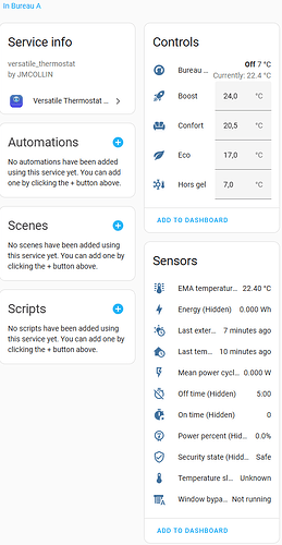

Avant
Après
