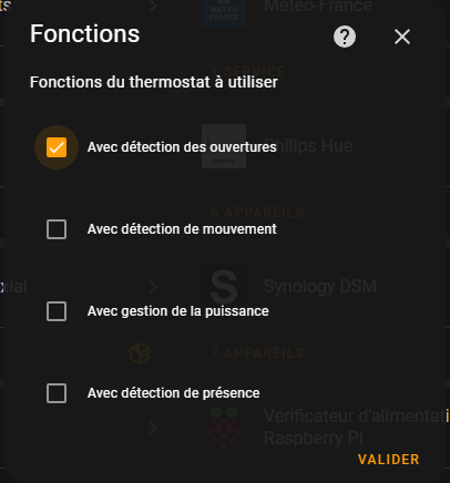

Je viens de remettre en place mon Vtherm et j ai fais une capture de chaque étape.
Voici ce que ca donne
Je n ai pas mis de gestion de la puissance car je n’ai pas de capteur de puissance
Voici mes attributs
