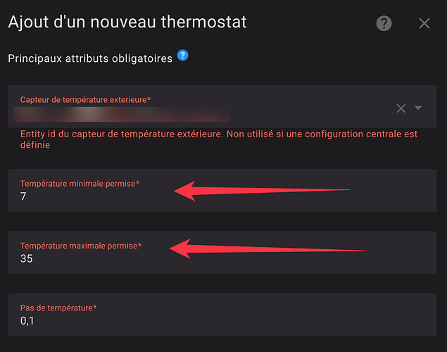

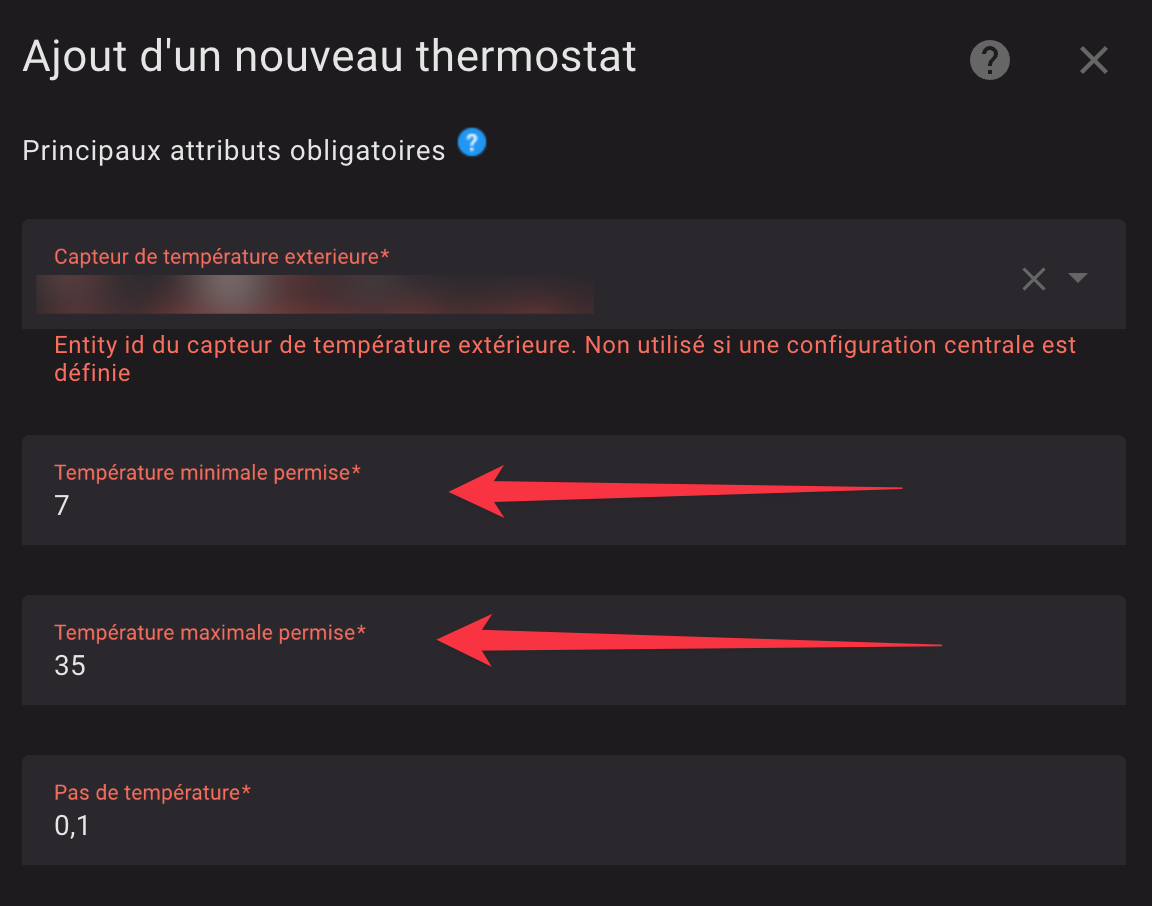

Je n’arrive pas à comprendre de quelles valeurs de température il est question ici :
Est-ce que ce sont celles que prendra le VTherm ?
@Jean-Marc_Collin

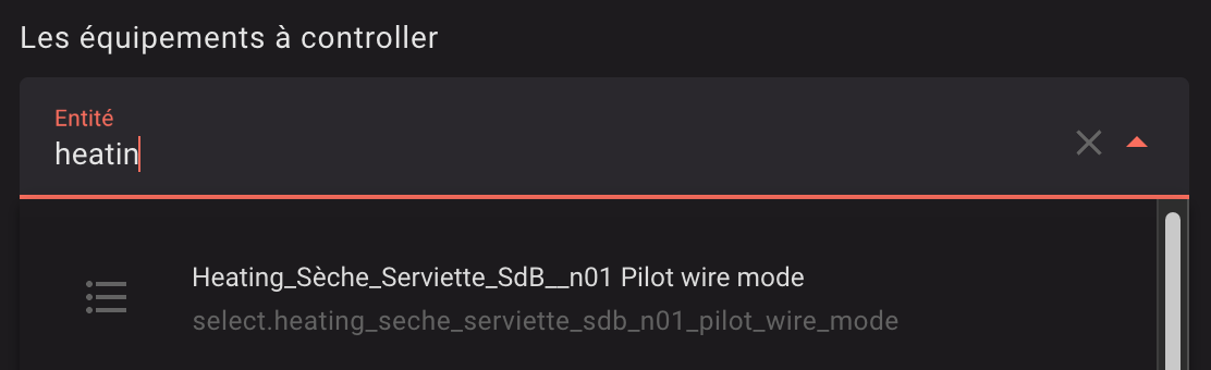

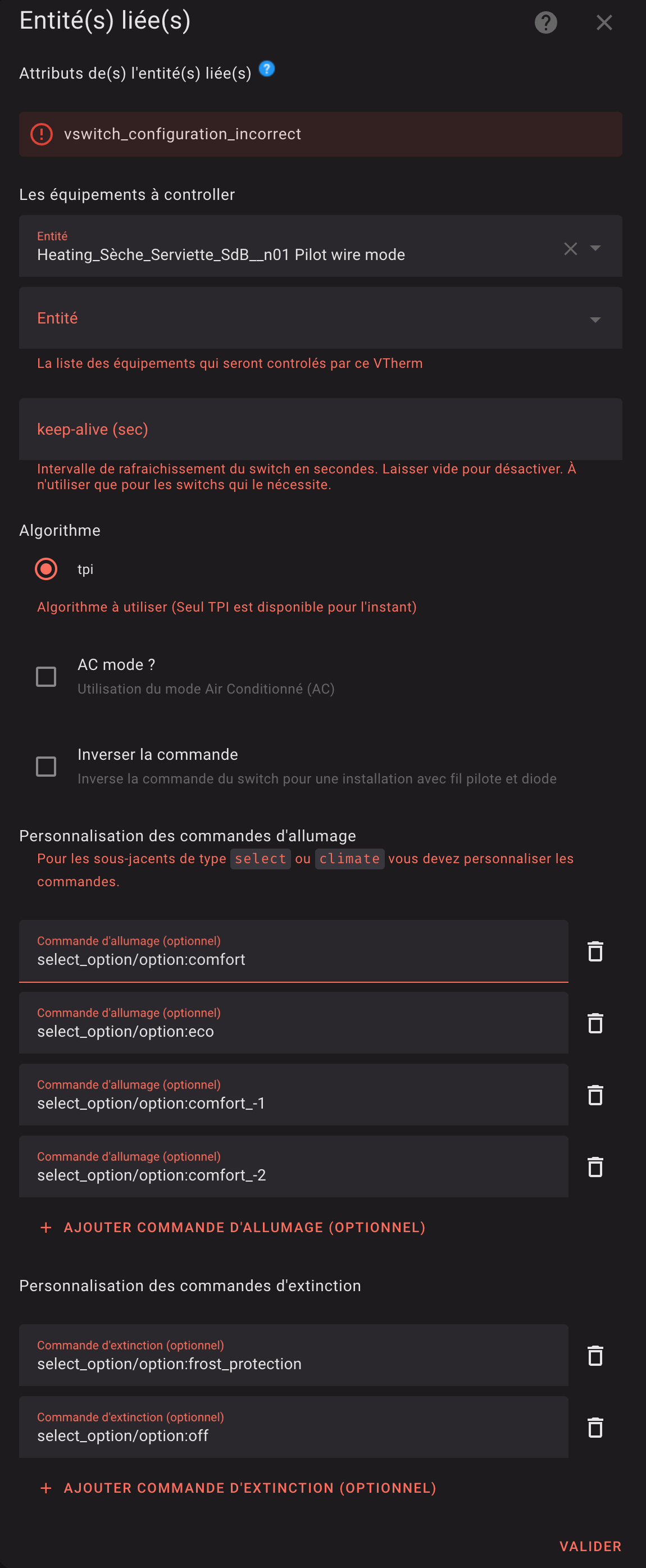

Encore une question, bloquant pour le coup :
J’ai une erreur : vswitch_configuration_incorrect

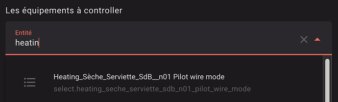

Le select de mon Nodon :
Qu’est-ce qui ne va pas ?
oui. C’est la plage de variation des températures.
Cf. doc (clique sur le ? en bleu). Comme tu n’as qu’un seul équipement, tu ne dois avoir qu’une seule commande d’allumage et d’extinction.
Et tu devrais vider ton cache et rafraichir il te manque des libellés.
Ok :+1:t2:
Pourrais-Tu ajouter une mention dans le doc et/ou dans la configuration afin que ce soir plus clair pour tous ?
Ha ! Ce n’était pas clair pour moi.
J’ai pensé que je pourrais ajouter toutes les commandes de mon module Nodon…
Je viens de relire la doc sur les Nodon et équivalents, et ce n’est pas très clair non plus.
Pourrais-tu ajouter une mention qu’il ne faut qu’une commande on et off par sous-jacent à commander ?

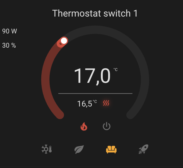

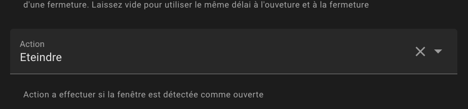

J’ai refais le test.
Config :
Etat initial :

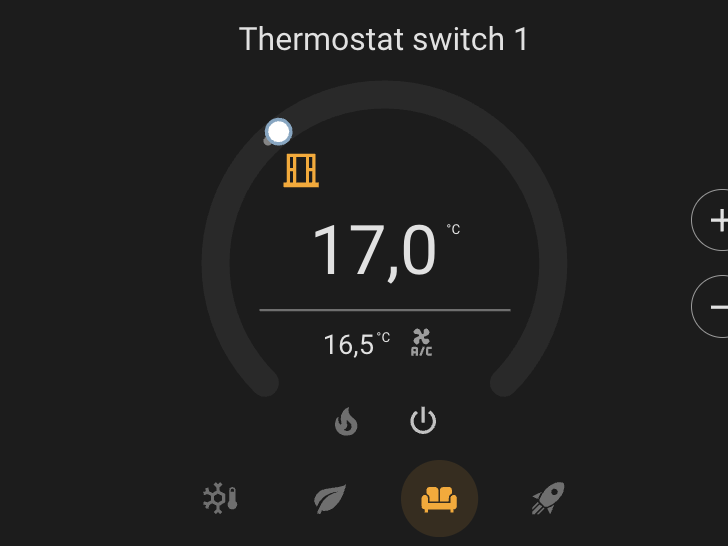

Ouverture de la fenêtre :

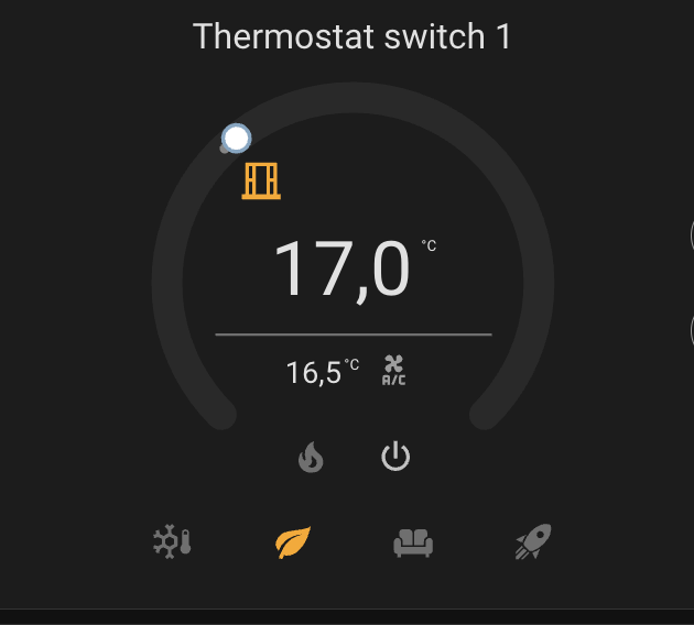

Changement de preset vers Confort :
Fermeture de la fenêtre :
ok donc il y a bien un soucis avec le window action turn off. Je vais regarder du coup.
