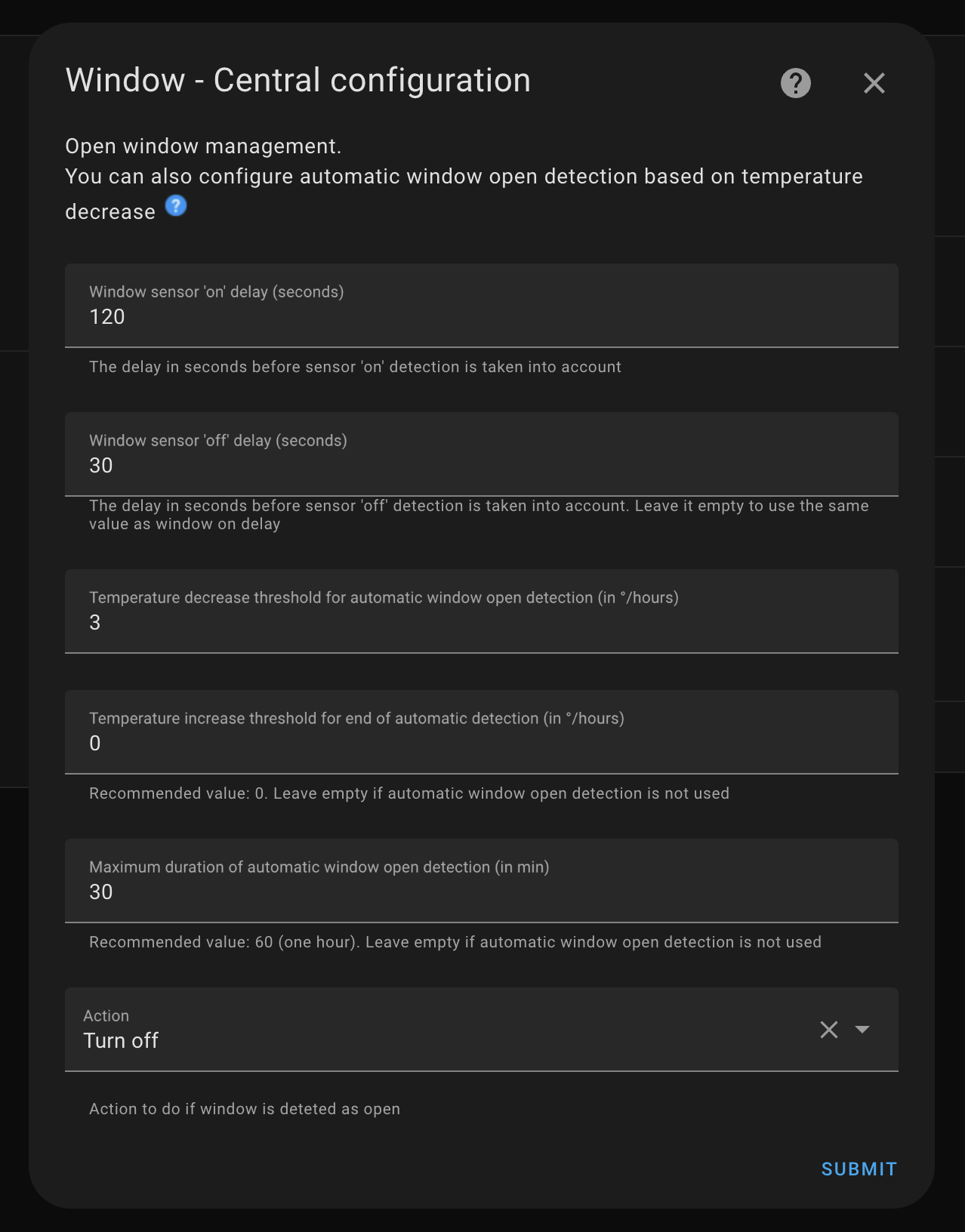

Bonjour à tous, petit soucis avec le scheduler: Lorsque une fenêtre est ouverte, le scheduler n’arrive pas à changer la température cible du thermostat. Est-ce un pb connu ? Merci.
Tu as activé la gestion des ouvrants dans ta config ?
Hello @husiana ,
il va nous falloir ta config sur la fonction de détection de fenêtre (Outils de dev / etats).
Sinon y a déjà des soucis de déclarer sur les interactions Vtherm / Scheduler lorsqu’une fenêtre est ouverte: [Feature request] - changing preset during an open window detection · Issue #912 · jmcollin78/versatile_thermostat · GitHub et Open window and preset change issue · Issue #837 · jmcollin78/versatile_thermostat · GitHub
Le contournement c’est de mettre l’action sur détection de window à turn-off.

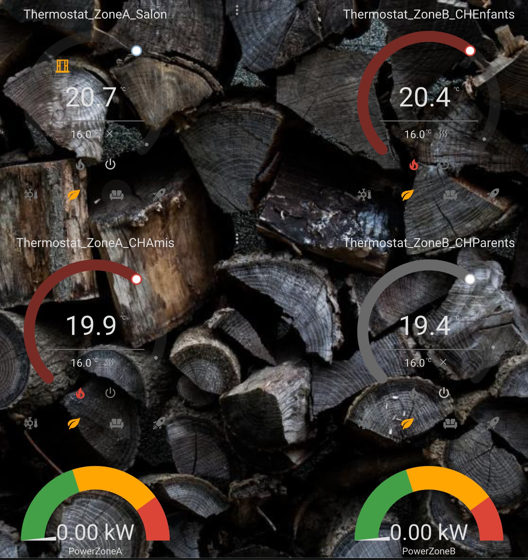

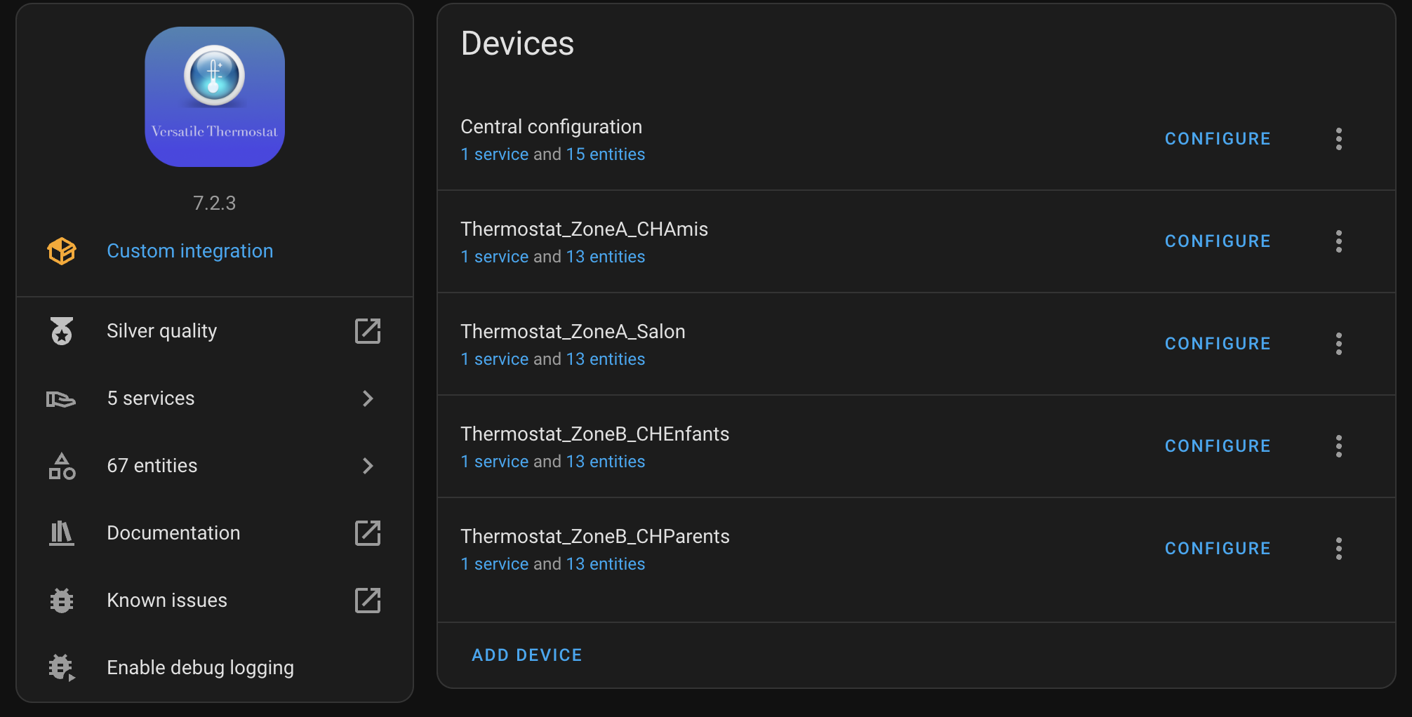

J’ai configuré 4 thermostats avec une conf centrale qui elle mettait les thermostats en « frost ».
Le chauffage est une géothermie avec deux compresseurs, chacun compte 2 zones → 2 thermostats x 2 compresseurs.
J’utilise des capteurs d’ouverture de fenêtre groupées sur plusieurs zones - ça fonctionne bien, je l’ai fait à la main cependant avec une automation.
à la détection d’ouverture d’une fenêtre, je passais le thermostat en Frost, je viens de tester en « off » comme indiqué mais le changement de mode ne passe pas si le thermostast est en off :
Action « Turn-Off » :
Je n’est peut être pas bien compris le work-around, je vais garder l’action en « Turn-off » et continuer à monitorer si cela change quoi que ce soit au problème.

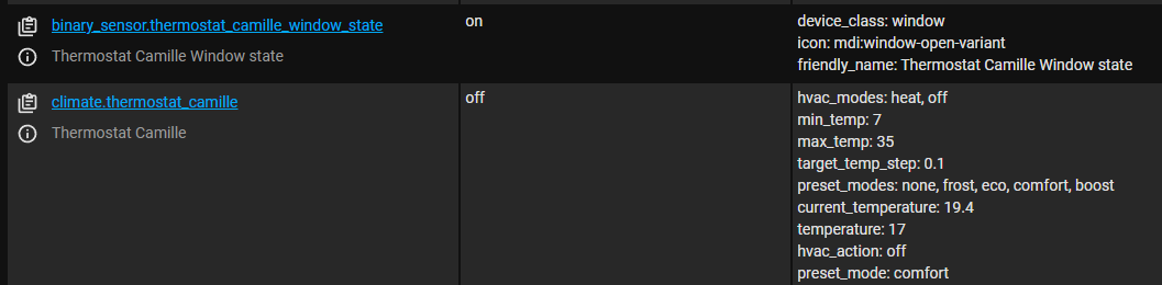

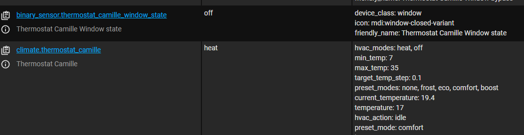

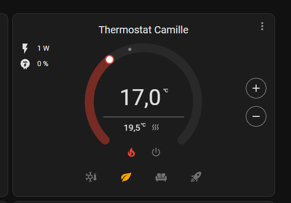

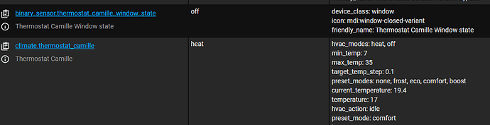

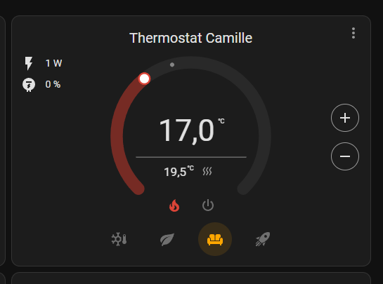

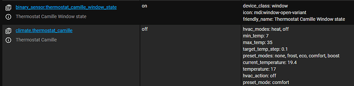

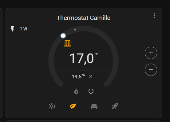

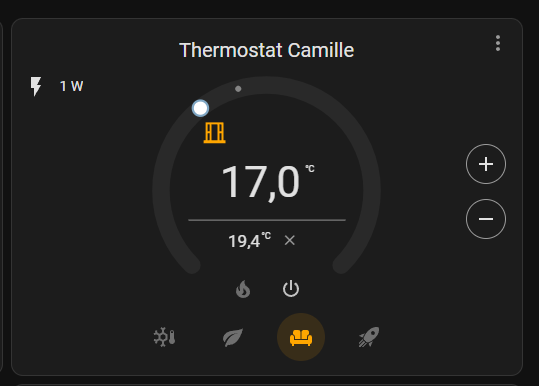

J’ai fait les dernières mises a jour et refait un test pensant que le souci avait été solutionné par ailleurs. Mais pour moi le comportement reste le même si je fais un changement de Preset durant la période d’ouverture de fenêtre, le Preset est bien changé et le SetPoint non (comme indiqué dans la doc) mais a la fermeture de la fenêtre le SetPoint n’est pas actualisé et reste sur l’ancien.
Donc décalage entre le SetPoint et le Preset .
Voici le test avec les screens :
Etat initial : Preset Eco / SetPoint 17°C
Ouverture de la fenêtre, 30sec plus tard coupure du VTherm (window_action: window_turn_off) :
A ce moment là je fais un changement de Preset et je le passe en Confort :
Je ferme la fenêtre, 30sec plus tard le VThem se remet en marche mais le décalage est bien là, le SetPoint n’est pas actualisé :
J’ai peut être loupé un truc ou mal compris le fonctionnement et dans ce cas je suis désolé mais sinon je pense que le ticket 912 est toujours d’actualité
Merci d’avance pour l’aide et a dispo pour faire des tests si besoin
