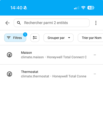

Quelle type de configuration utilisez-vous pour la gestion d’un Poêle à granulés ?
Merci à vous
Bonne journée
Bonjour @goran1410,

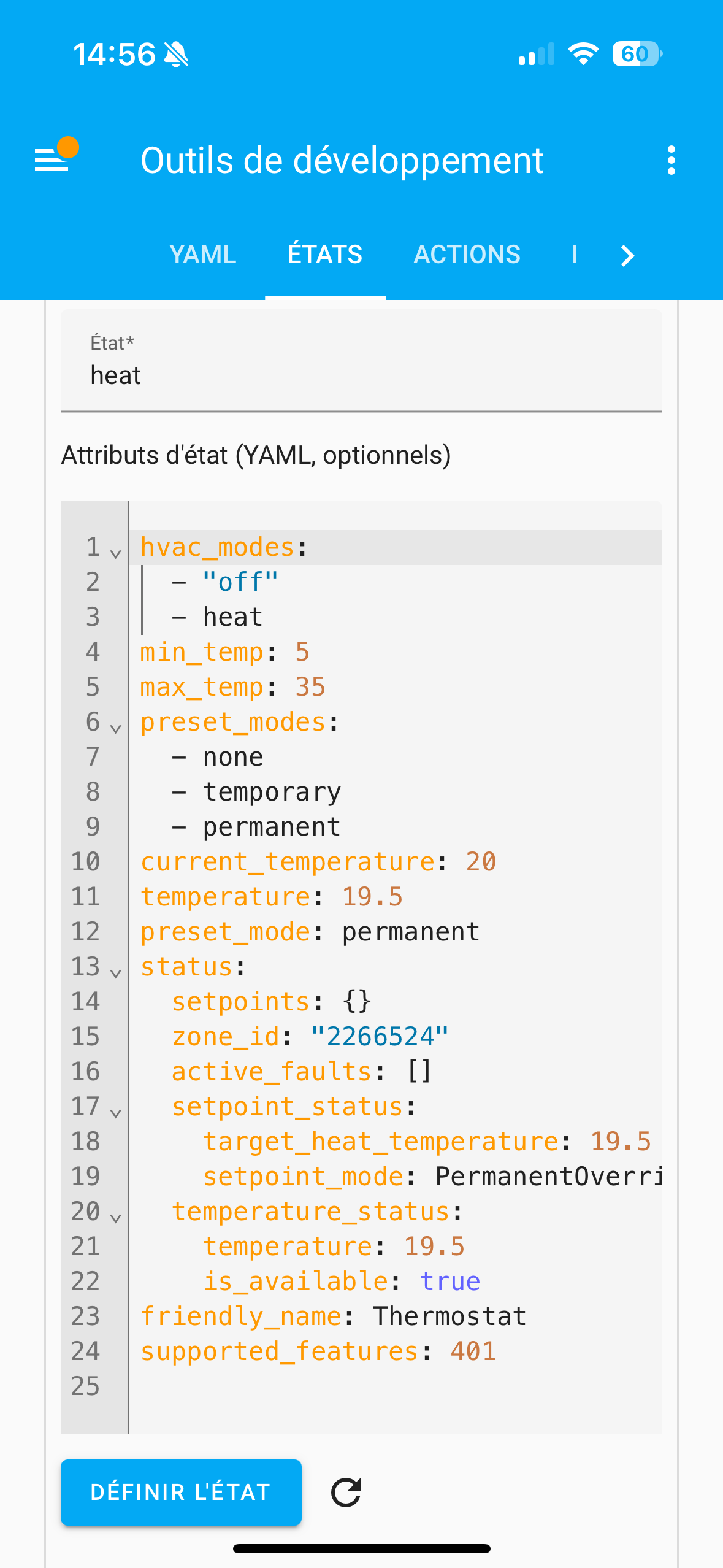

Qu’est-ce que tu vois sur HA pour commander ton poele à pelet ?
Est-ce que tu peux nous donner les attributs de l’entité qui commande ton poele ? (Outils de dev / Etats)
Et dis nous, ce que ça fait concrêtement sur le poele

Alors avec mon poêle je peux juste jouer avec thermostat avec l’application honeywell le reste monte ou descendre la puissance du ventilateur manuel.
Voilà merci

Donc tu pilotes ton poele à l’aide d’une entité climate si je comprends bien. Tu devrais donc pouvoir utiliser un VTherm over_climate.
Je ne sais pas comment ton poele va chercher la température courante de la pièce et en fonction de la fiabilité de ce thermomètre interne il faudra peut être utiliser l’auto-regulation.
Ca va marcher.
Je n’ai pas compris pourquoi tu en as 2.
A priori je ne vois rien pour piloter le ventilateur donc pas sur que tu y arrives.

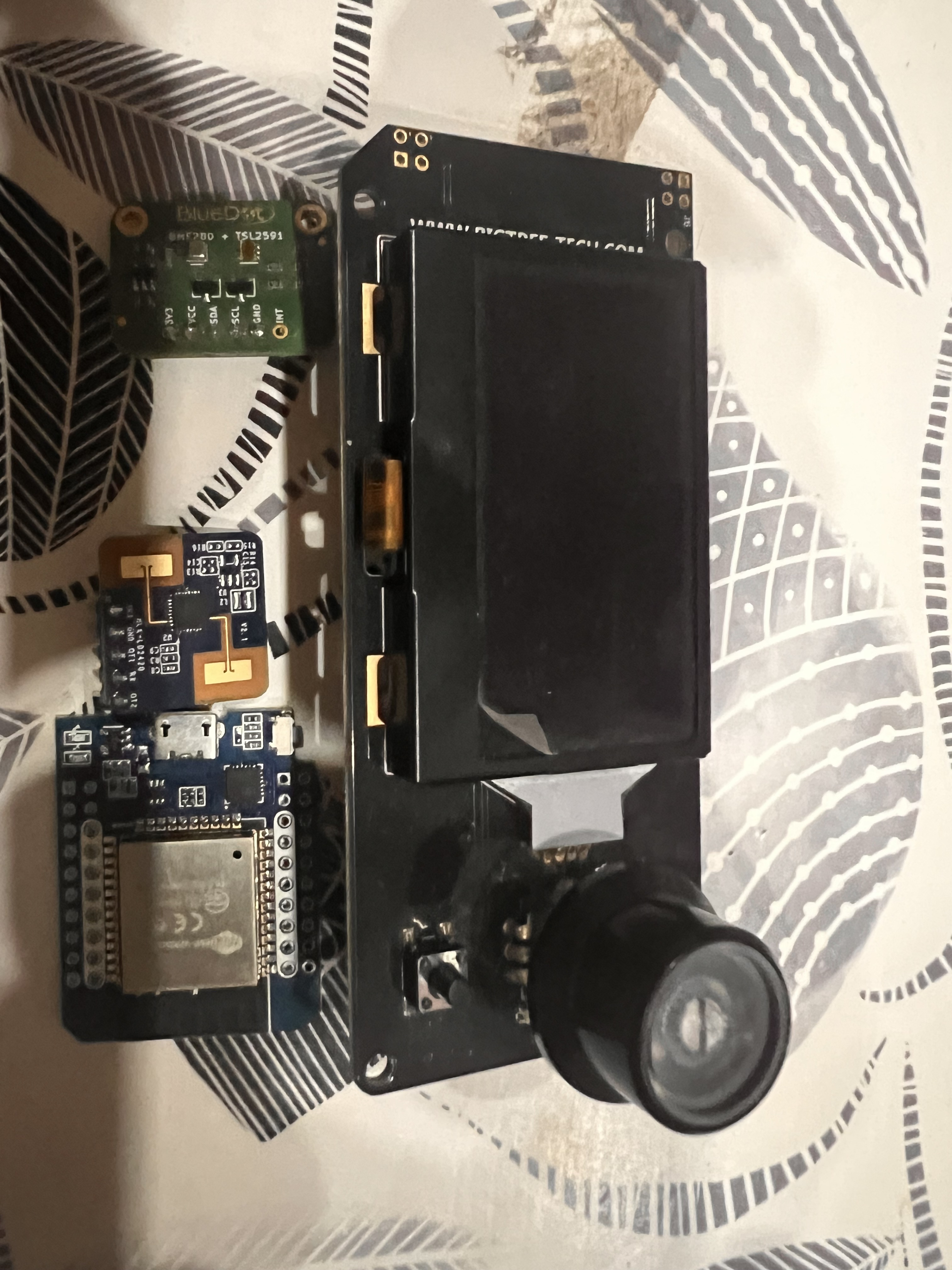

Bonjour, bon bah je vais me faire un premier prototype avec les composants que j’ai en stock,
Je verrais déjà si les sensors fonctionnent, et je mettrais en route avec Vtherm.
Donc voici donc la liste de ce que j’ai:
  • 1 esp WROOM 32 D1 mini
  • 1 écran d’imprimante en SPI
  • 1 bouton encodeur
  • 1 bouton retour
  • 1 led RGB intégré à l’écran
  • 1 buzzer intégré à l’écran
  • 1 BME280 en I2C
  • 1 TLS2591 en I2C
  • 1 LD2420 en UART
Si fonctionnel je partagerais le code esphome, par contre mon code est en esp-idf et pas en arduino.
