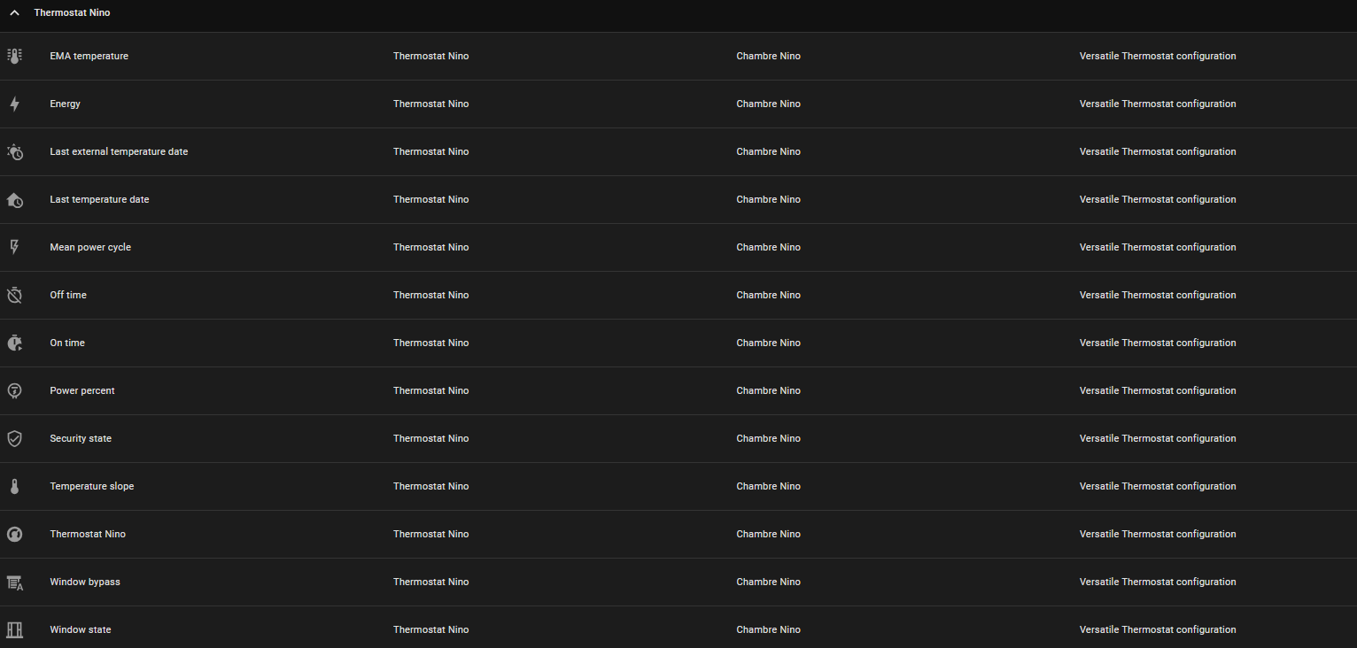

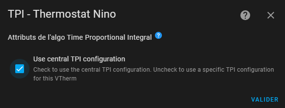

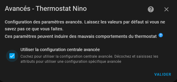

Montre la configuration et les entités du thermostat.

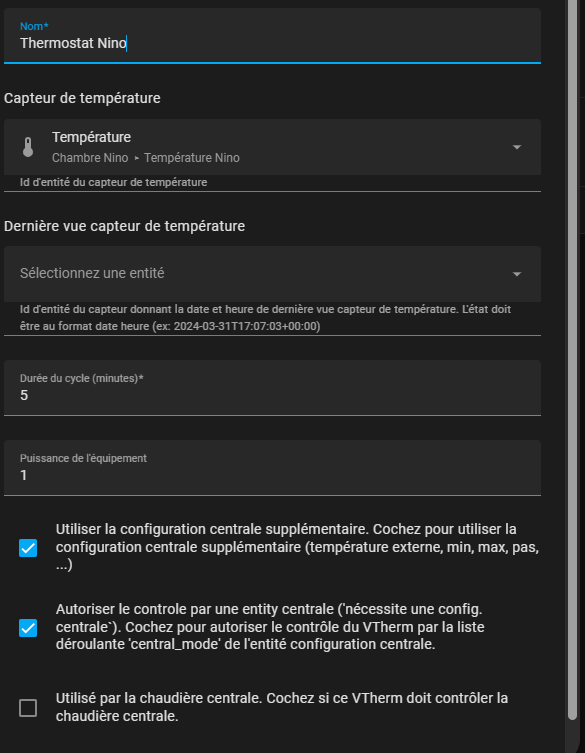

Salut @thomasb
As tu indiqué dans la configuration de ton thermostat individuel de suivre la configuration centralisé ?
Bonjour, oui.
Tu as reboot ha après ta configuration ?
Bien vu, c’était ça… merci de ton aide, j’aurai du commencer par la… ++
Pas de soucis j’ai découvert ça il y a deux semaines. Pour être prise en compte les modifications du thermostat centrale nécessitent un reboot.

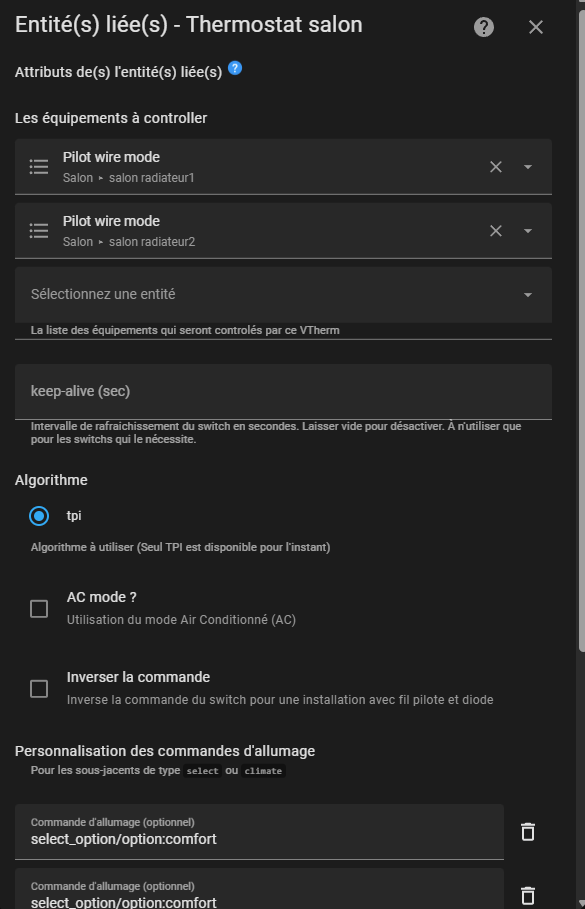

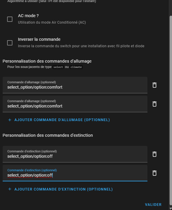

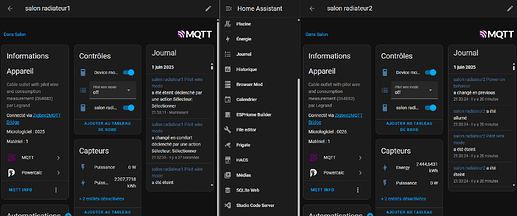

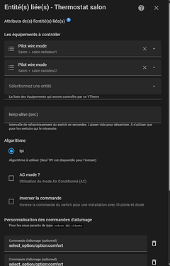

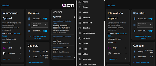

je viens de modifié mes thermostat avec les options de commande.
Ca fonction nickel pour 1 appareil mais quand j’en met 2 le second ne change pas.
Il va falloir beaucoup plus d’informations : paramètres, screen, logs…
Voilà plusieurs screens.
Le radiateur 1 prend bien les commandes on/off, mais le radiateur 2 ne bouge pas.
Je ne comprends pas pourquoi.
