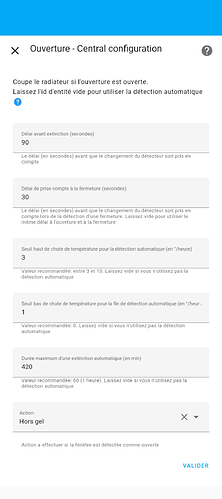

Quel est ton paramétrage de la détection de window ?
Je suis pas sur un radiateur mais un split relié a une pompe a chaleur.
Quand j’ai une fenêtre ouverte, si le split est déjà allumé il voit sa consigne bloquée je ne peux plus rien changer. Si la fenêtre est ouverte et que j’allume le split la consigne est mise automatiquement sur le mode hg.

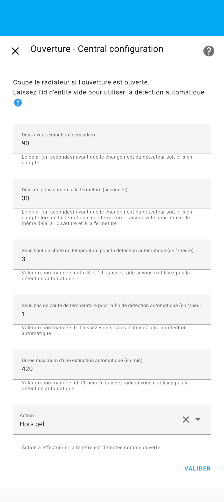

Voila ma config issue du thermostat central :
Oui c’est paramétré sur HG mais il n’existe pas de temperature Hors gel pour le mode clim. C’est ce paramétrage qui ne va pas en été (en mode clim).

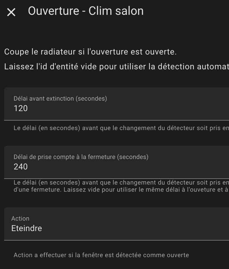

Tu devrais éteindre et rallonger le délai pour que l’extinction ne se fasse que si la fenêtre est éteinte longtemps (je fais comme ça) :
J’ai bien saisi mais en fait le problème vient aussi d’une configuration possible mais non logique.
Mon split appel la configuration centrale. En hivers pas de soucis il passe en hors gel, en été ce n’est pas possible et c’est pour ça qu’il est perdu.
Oui. Je devrais peut être ajouté un Hors Gel en mode clim. Je trouvais que ca n’avait pas de sens (hors gel quand il fait chaud ça peut paraitre idiot) donc je ne l’ai pas fait. Mais pour un cas comme ça, ça ferait sens.
Et tu le mettrais à 27° par exemple.
C’est vrai que hors gel c’est un peut étrange dans ce cas mais bon faut se dire que c’est un nom de preset. Je le mettrais a 32 (en fait je me sers de hors gel pour mettre les thermostats à des températures bien loin des tolérances (sans pour autant les arrêter ce qui ajoute un cycle d’ouverture et fermeture de la clim).
Mais oui faire un preset hg clim comme pour les autres c’est pas mal.
