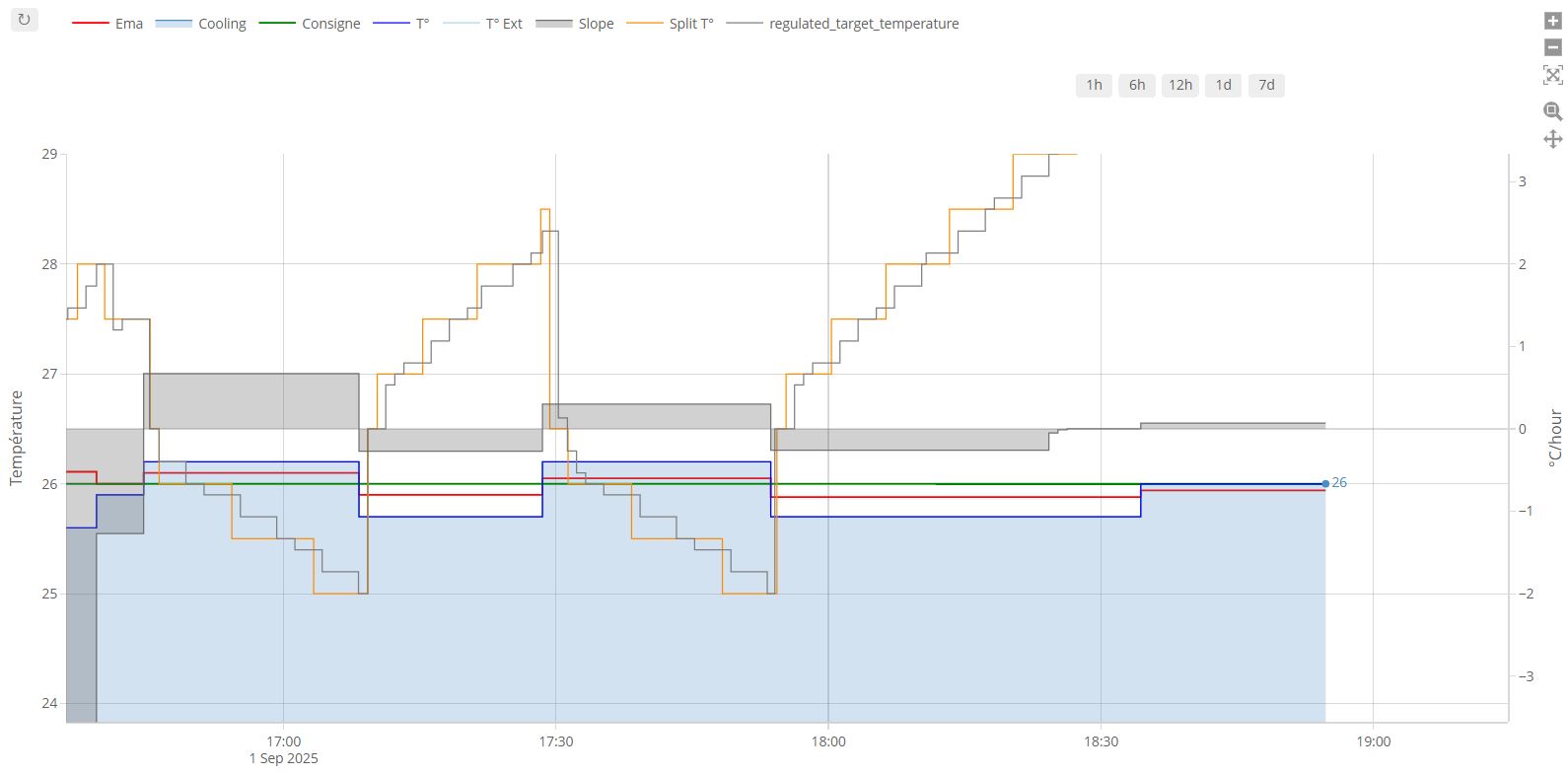

J’essaye pour autant d’avoir un arrêt de la PAC quand la température du salon est atteinte moins quelques dixièmes de degré (en refroidissement) et je n’y arrive pas. Le refroidissement s’arrête bien mais la PAC est toujours ON au ralentit. C’est probablement du perfectionnisme mais, je voudrais si possible l’arrêter.
J’ai commencé par une régulation Moyenne, puis 2 jours après Forte… Quelques semaines après je suis passé en mode expert pensant pouvoir mettre en place un paramétrage pour atteindre mon objectif, sans succès. Je tourne en rond.
Je n’avais pas noté ce comportement en mode chauffage, mais j’avais peut être mon attention ailleurs.
J’ai relu la doc, les fils de discussion sans trouver de réponse, ou bien je suis passé à côté.
Merci pour ta réponse et tes conseils?
Voici ma config: Une pompe à chaleur Atlantique air-air dans le salon, un capteur de T° zigbee à 4m en face.

current_temperature: 26
temperature: 26
fan_mode: auto
hvac_action: cooling
preset_mode: comfort
swing_mode: vertical
is_on: true
hvac_mode: cool
type: null
is_controlled_by_central_mode: true
last_central_mode: Auto
frost_temp: 7
eco_temp: 20
boost_temp: 24
comfort_temp: 22.3
frost_away_temp: 7
eco_away_temp: 18
boost_away_temp: 23
comfort_away_temp: 20
target_temperature_step: 0.5
ext_current_temperature: 20.7
ac_mode: true
saved_target_temp: 26.5
saved_preset_mode: comfort
saved_hvac_mode: cool
saved_preset_mod_central_modee: comfort
saved_hvac_mode_central_mode: null
last_temperature_datetime: "2025-09-01T18:34:22.606956+02:00"
last_ext_temperature_datetime: "2025-09-01T18:10:45.266941+02:00"
minimal_activation_delay_sec: 30
minimal_deactivation_delay_sec: 30
total_energy: 1.81
last_update_datetime: "2025-09-01T18:40:15.741681+02:00"
timezone: Europe/Paris
temperature_unit: °C
is_device_active: true
device_actives:
  - climate.ac_uty_b8d7af3eee6e
nb_device_actives: 1
ema_temp: 25.94
temperature_slope: 0.07
hvac_off_reason: null
max_on_percent: null
have_valve_regulation: false
last_change_time_from_vtherm: "2025-09-01T14:46:42.973957+02:00"
presence_sensor_entity_id: binary_sensor.nous_2_presents
presence_state: "off"
is_presence_configured: true
power_sensor_entity_id: null
max_power_sensor_entity_id: null
overpowering_state: unavailable
is_power_configured: false
device_power: 3
power_temp: null
current_power: null
current_max_power: null
mean_cycle_power: null
motion_sensor_entity_id: null
motion_state: unavailable
is_motion_configured: false
motion_delay_sec: 0
motion_off_delay_sec: 0
motion_preset: null
no_motion_preset: null
window_state: unavailable
window_auto_state: unavailable
window_action: window_turn_off
is_window_bypass: false
window_sensor_entity_id: null
window_delay_sec: null
window_off_delay_sec: null
is_window_configured: false
is_window_auto_configured: false
window_auto_open_threshold: null
window_auto_close_threshold: null
window_auto_max_duration: null
is_safety_configured: true
safety_state: "off"
safety_delay_min: 60
safety_min_on_percent: 0.5
safety_default_on_percent: 0.1
is_auto_start_stop_configured: true
auto_start_stop_enable: true
auto_start_stop_level: auto_start_stop_fast
auto_start_stop_dtmin: 7
auto_start_stop_accumulated_error: 2
auto_start_stop_accumulated_error_threshold: 1
auto_start_stop_last_switch_date: "2025-09-01T14:46:42.961360+02:00"
is_over_climate: true
start_hvac_action_date: null
underlying_entities:
is_regulated: true
regulated_target_temperature: 29.3
auto_regulation_mode: auto_regulation_expert
regulation_accumulated_error: 11.396445465087918
auto_fan_mode: auto_fan_high
current_auto_fan_mode: auto_fan_high
auto_activated_fan_mode: high
auto_deactivated_fan_mode: auto
auto_regulation_use_device_temp: false
follow_underlying_temp_change: false
friendly_name: Versatile_PAC
supported_features: 441
