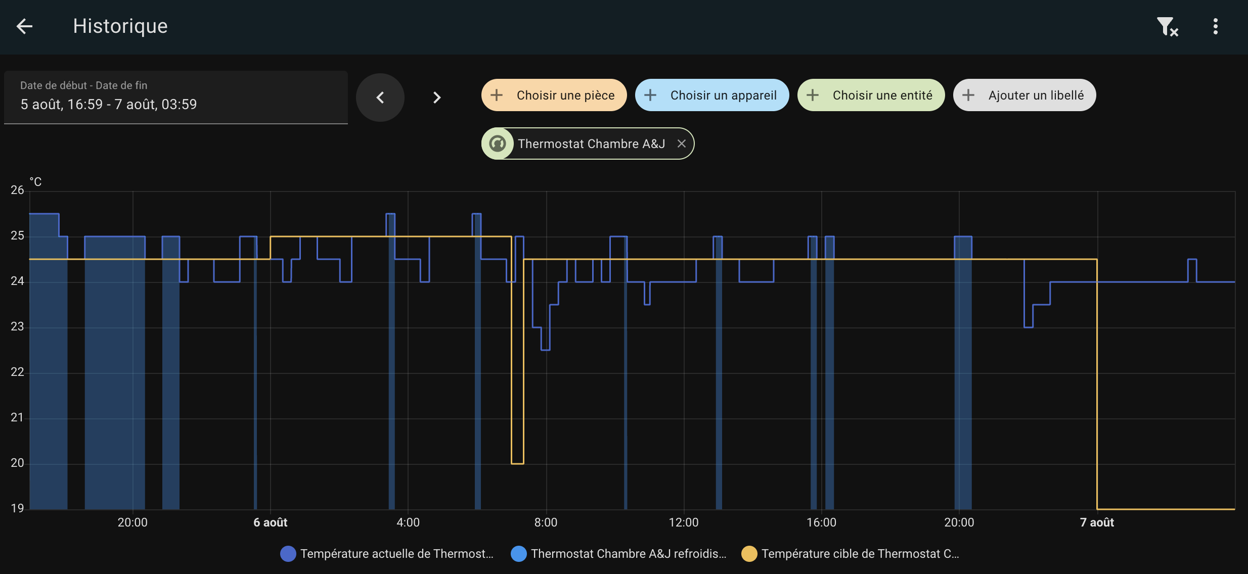

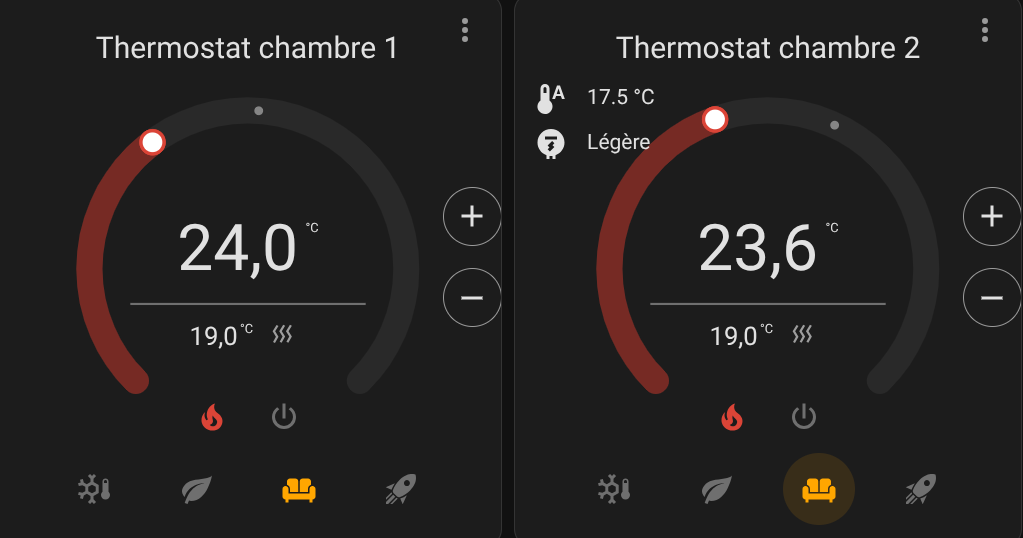

En voilà un:
Quand on a une instruction à 19 ou 20°, c’est quant j’ai éteint moi même la clim, donc c’est normal.
Tu vois bien sur le graphe, qu’on descend parfois jusq’à 22,5° alors que l’instruction est 24,5°.
Qu’en penses-tu?
Hello, ce que je voudrais pour bien comprendre c’est un graphe de régulation comme indiqué ici: versatile_thermostat/documentation/fr/additions.md at main · jmcollin78/versatile_thermostat · GitHub

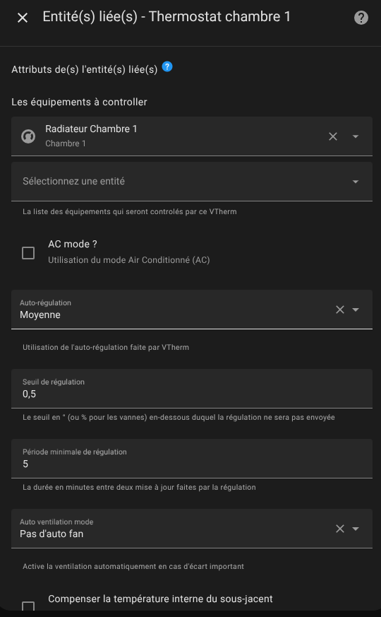

regulated_target_temperature: 17 –> comme tu as activé l’auto-régulation, la consigne réellement envoyée par VTherm → radiateur est de 17°.
Vu comme ça, tout à l’air normal. Après comme il fait 23 et que tu demandes 19 mais qu’en fait VTherm demande 17°, ce n’est pas anormal qu’il ne se passe rien.
Mes conseils, tant que tout n’est pas clair, enlèves l’auto-régulation. Mets moi une copie d’écran de la carte VTherm.

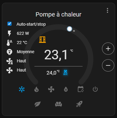

J’utilise ton thermostat depuis un petit moment. Cet hiver, super gestion de PAC quand les fenêtres sont ouvertes plus d’un certain temps.

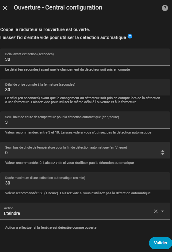

Par contre en mode cool, cela ne semble pas fonctionner. Car fait plusieurs fois que j’active le mode cool (par Solar optimizer) avec les fenêtres ouvertes et que les PAC se mettent a faire du froid.
Oui on en parle un peu plus haut. Il n’y a pas de mode hg en clim.
Merci pour ton retour,
Mais ce n’est pas le mode hors gel dont je parle. Mais du mode fenêtres ouvertes. Pour ne pas faire tourner les clim alors que la fenêtre de la pièce est ouverte.
Tu as sélectionné le preset Hors gel et c’st pour ça que ça ne marche pas comme tu veux.
Sélectionne le preset Eco et ça va marcher.
HG en mode Cool c’est pas pertinent.
Et je suis d’accord que ce n’est pas très intuitif, je vais essayer d’y faire qq-chose
J’ai bien mis le mode “Eteindre” et non hors gel.

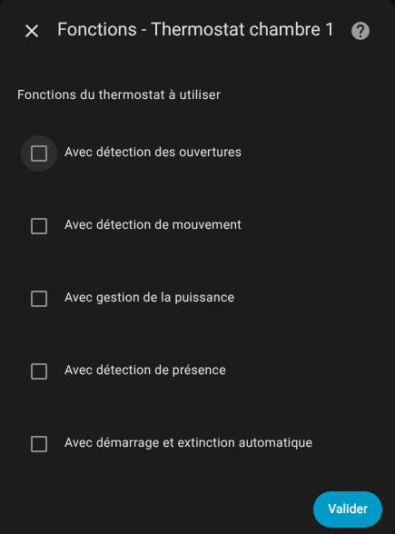

Bonjour est-ce la card VT UI?
J’ai beaucoup moins de choses que toi et rien n’est désactivé dans la config.
Par exemple je ne vois à gauche que le % de puissance du cycle en cours et pas la puissance venant de mon Nodon (oui oui bien mis où il faut).
Edit: la puissance apparait si je prend une autre mesure de puissance et ça apparaît bien. Si je remets la puissance du Nodon ça disparaît. Bizarre.

Effectivement, sans l’auto régulation les consignes sont correctes. Avec, elles sont compensées :
Je vais rester sur une régulation classique et voir comment elle se comporte cet hiver. Le cas échéant je jouerai avec l’auto-régulation.
