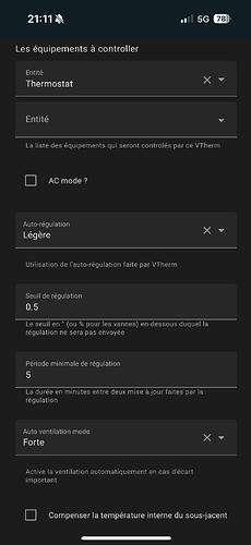

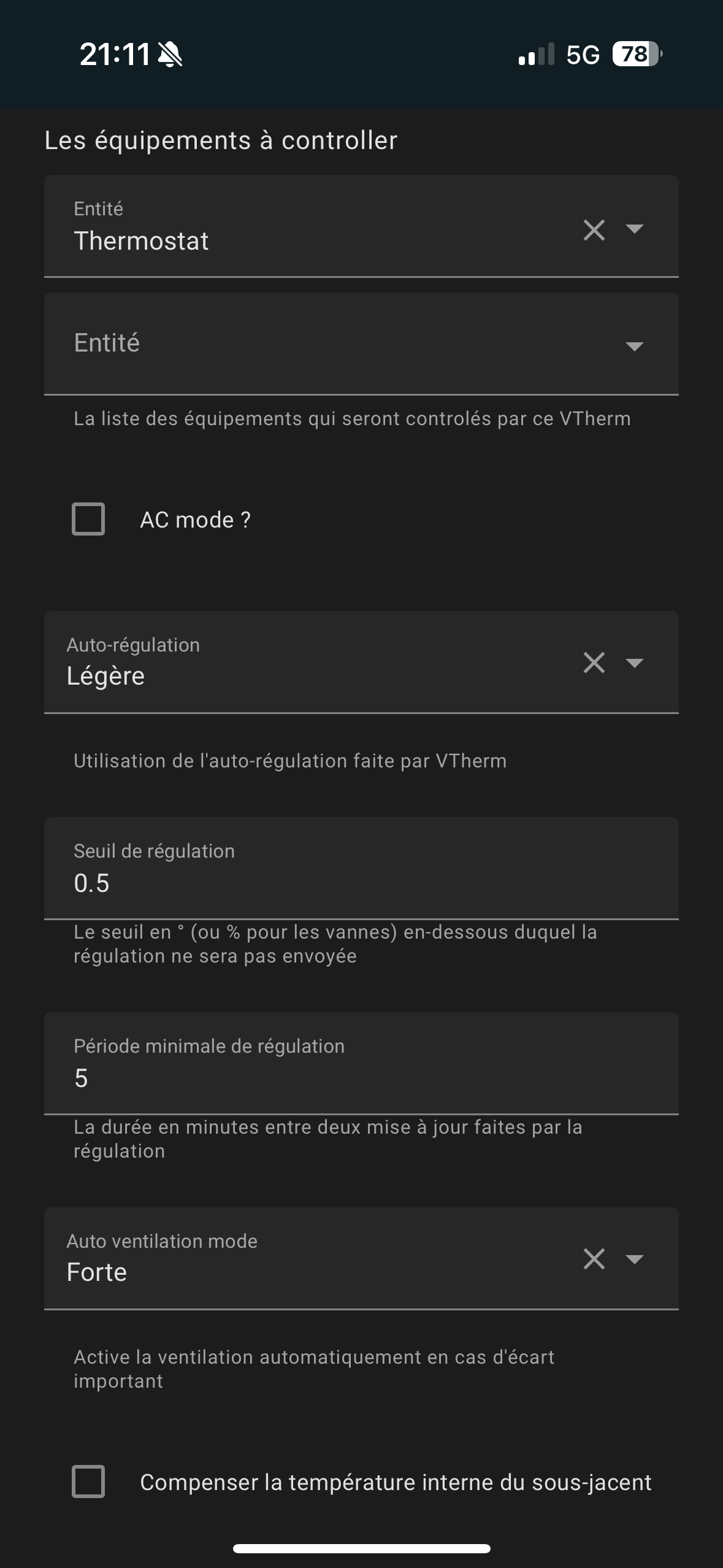

J’ai créé un sensor avec la température du salon.
Voici une capture d’écran de la configuration j’espère que je ne me suis pas trompé.
