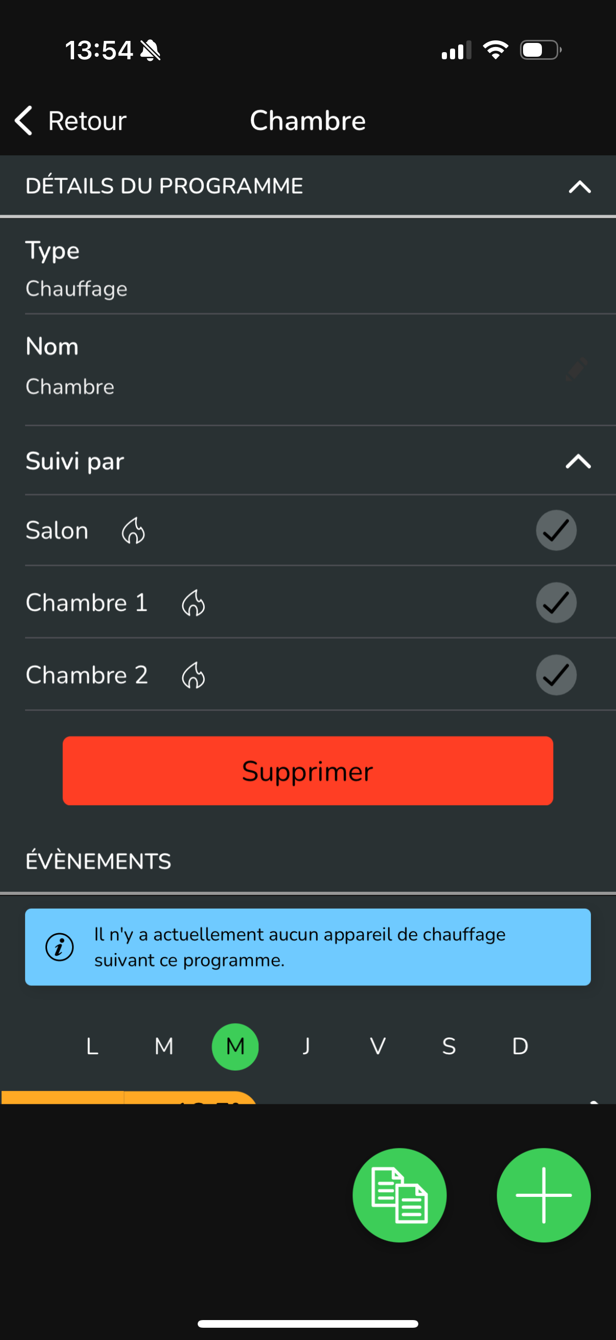

n’y aurait-il pas encore une programmation sur ce radiateur sous Wiser Home ?
Vérifie bien que pour chaque thermostat le « Suivi du programme horaire » est désactivé sous Wiser Home
Par contre assure toi bien que tous les thermostats sont bien affecté à un programme sous Wiser Home sinon le logiciel Wiser créé un programme par défaut car tous les thermostats doivent être en lien à un programme.
Et comme indiqué juste avant, c’est dans la configuration du thermostat qu’on désactive le suivi du programme

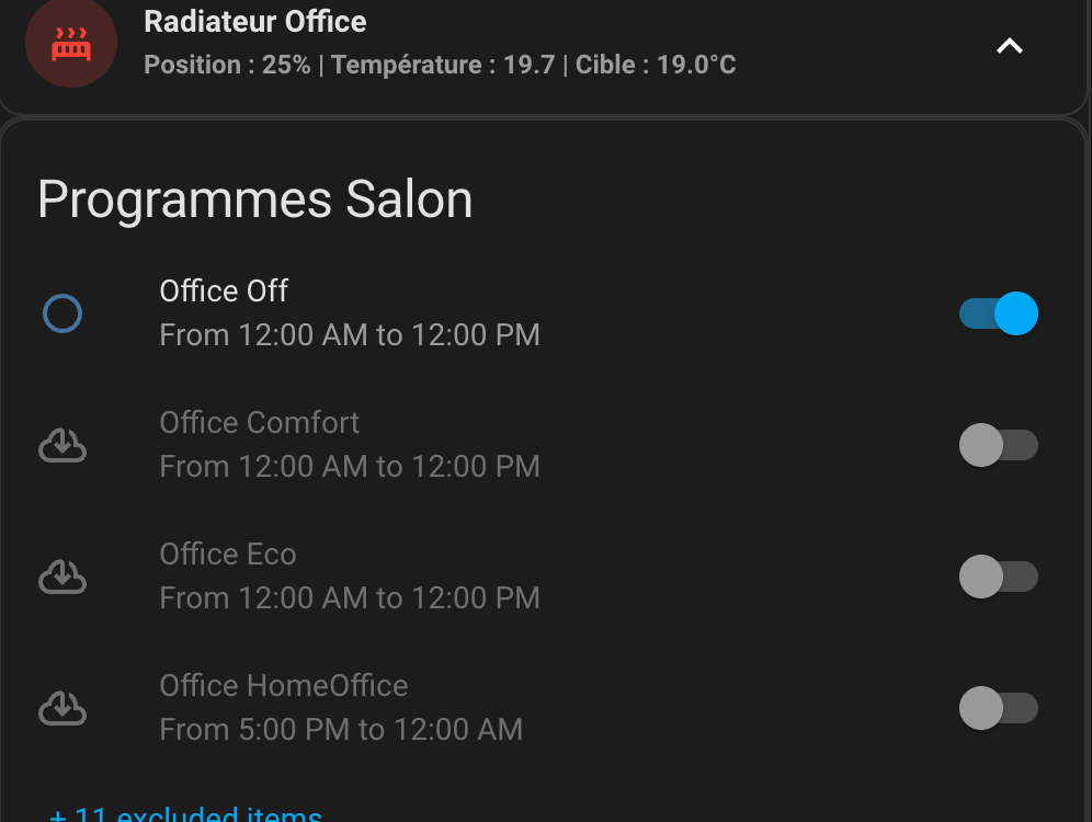

Merci encore @Jean-Marc_Collin pour l'excellent travail fourni pour ce thermostat.

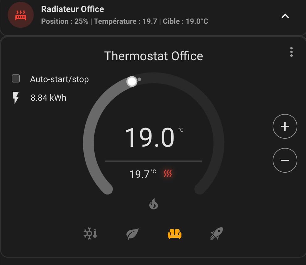

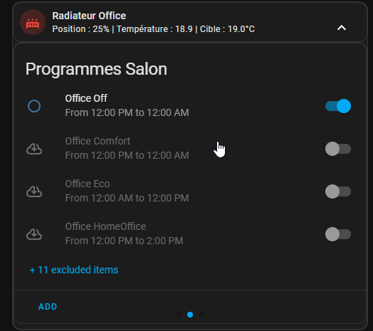

J'ai une PAC air/eau avec cinq radiateurs raccordés.
Je suis en train de faire des tests sur l'un deux avec une nouvelle tête thermostatique MOES.
J'ai donc mon entité dans Z2M (TRV Bureau) réglé en manuel.
Dans Versatile, j'ai créé un thermostat over climate (Thermostat Office).
J'ai créé mes plannings de chauffe.
Mais le chauffage ne se lance pas ou ne se coupe pas, malgré le fait que la card Versatile indique bien les nouvelles valeurs.

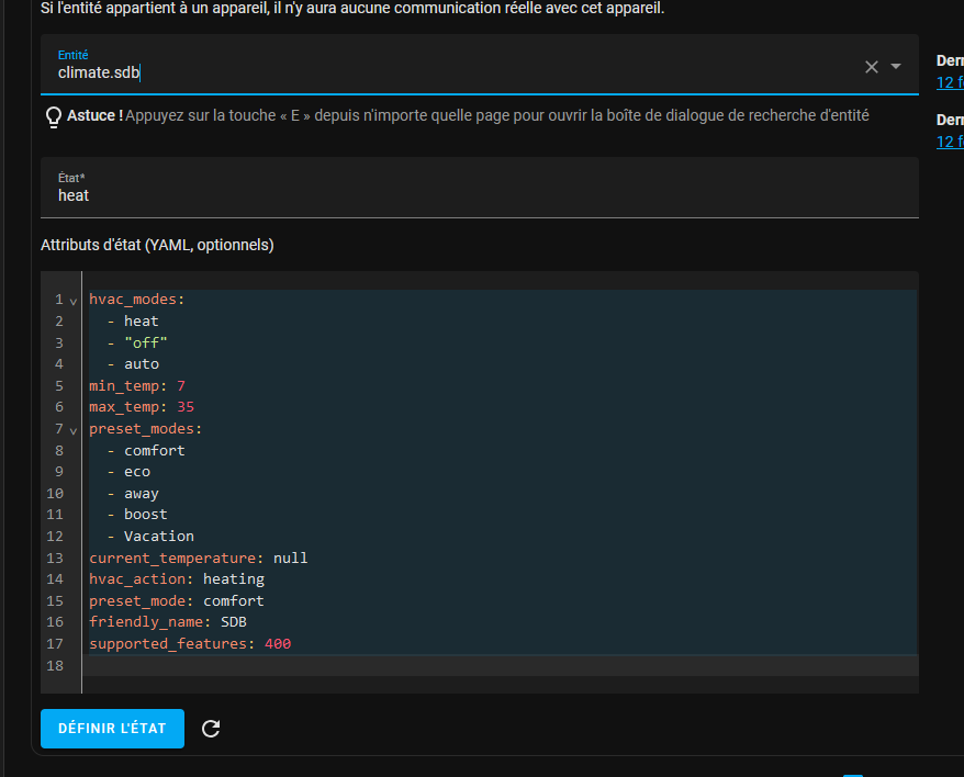

La configuration de mon Heatzy
hvac_modes:
  - heat
  - "off"
  - auto
min_temp: 7
max_temp: 35
preset_modes:
  - comfort
  - eco
  - away
  - boost
  - Vacation
current_temperature: null
hvac_action: heating
preset_mode: comfort
friendly_name: SDB
supported_features: 400

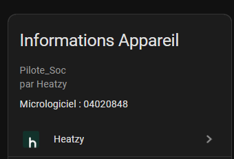

J'utilise la version :
Je suis un peu perdu du cou, merci par avance de votre aide.

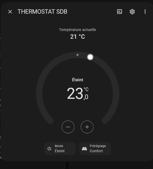

Je clique sur le theromostat sur mode eteindre :
mais coté "climate"
la commande du thermostat n'est pas envoyé vers climate heatzy.
étrange non ?

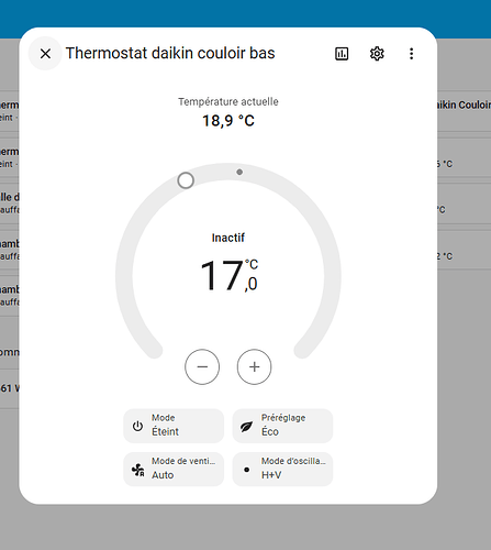

Petite question, est-il normal qu'un changement de consigne sur le versatile thermostat n'est pas remporté sur le sous jacent si ce dernier est éteins ?
Sous jacent :
Versatile :
Ton vtherm est éteint.

Mon objectif c’est bien de faire un STOP sur le heatzy
La, normalement le tout devrait être éteint.
Pourtant, la vanne est ouverte à 25%
