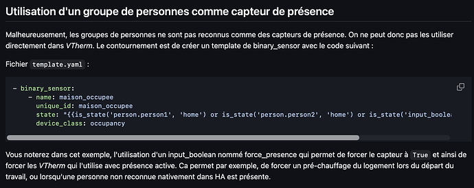

@Jean-Marc_Collin Petit coquille dans la doc Troubleshooting
Le nom du fichier doit être templates.yaml (avec un “s”).
Etant un parfait débutant, j’ai fait strictement ce qui était marqué. Première édition du fichier Configuration.yaml et première création d’un fichier. Bref, ça n’a pas marché mais j’ai vite trouvé.

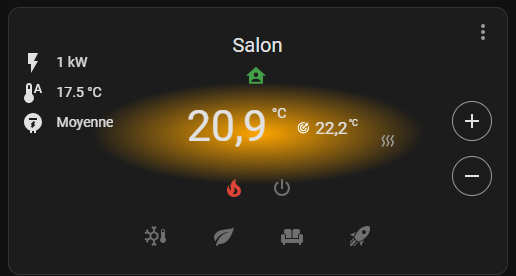

Question 2 :
Le rouge → ca chauffe,
Le bleu → ca refroidit,
Le jaune → c’est en pause (hvac_action = Idle et en mode chauffe)
Le bleu pale → c’est en pause et en mode clim.
Pas de couleurs → éteint
Y a du gris aussi il me semble
Bleu nuit → le mode sleep.
En over_climate, le hvac_action dépend du sous-jacent, donc tu peux avoir des différences si tes sous-jacents n’ont pas le même comportement (pas la même marque par exemple).
Lors d’une prochaine mise à jour, je mettrais le README à jour.

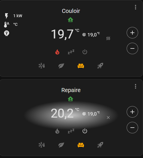

Oui ca a été signalé dans le github.
Effectivement, il y a aussi la couleur grise, qui semble être quand le Vtherm en question est éteint “complètement” ? Alors que pas de couleur, c’est "éteint” mais encore en mode heat.
J’ai les deux cas dessous.
Et ça me conduit à une autre question, c’est que le Vtherm “Repaire” est passé tout seul (sans action de ma part) de “pas de couleur” à grisé, comme si je l’avais éteint, alors que non. Pourtant j’ai bien noté que le Vtherm ne passe pas tout seul en mode “complètement éteint”…
D’où ça peut venir?
Et enfin, j’ai une tête thermo qui n’est pas une Sonoff :pensive_face: , mais une Avatto, et elle ne semple pas retourner d’état “Running State”. Ca reste à Idle, alors que pourtant ça devrait être vu comme en demande de Chauffe. Et la conséquence, c’est que le controle centrale ne la détecte pas alors que c’est un des devices devant lancer le chauffage centrale
En tout cas, à part ces quelques points de détail, c’est ultra prometteur. Je vais demander des quoi équiper tous les autres radiateurs à Noel :wrapped_gift:
Hello @vdelab
En effet, un VTherm ne s’éteint et ne s’allume pas tout seul. Toutefois selon tes réglages il y a des exceptions:
  1. la détection de fenêtre ouverture qui peut être configurée pour éteindre le VTherm,
  2. l’auto start/stop qui permet d’éteindre une clim quand il n’y en a plus besoin pendant longtemps,
  3. si l’équipement sous-jacent est éteint et que le vtherm est paramétré pour suivre le sous-jacent.
Dans ces 2 premiers cas, tu as un logo (fenêtre ou une lune) qui indique ces cas là. Comme on n’en voit pas sur la copie d’écran je suppose que c’est le cas 3 ou une extinction manuelle. Tu peux en savoir plus en regardant les attributs du Vtherm (Outils de dev / Etats) et en regardant l’attribut hvac_off_reason.
Tu peux vérifier ça dans Outils de dev / Etats sur ton entité climate. L’attribut à regarder s’appelle hvac_action. Si il n’est pas remonté VTherm le simule mais si il est présent et faux, là je ne vais pas pouvoir y faire grand chose. En effet, c’est cet attribut qui commande la chaudière centrale.
