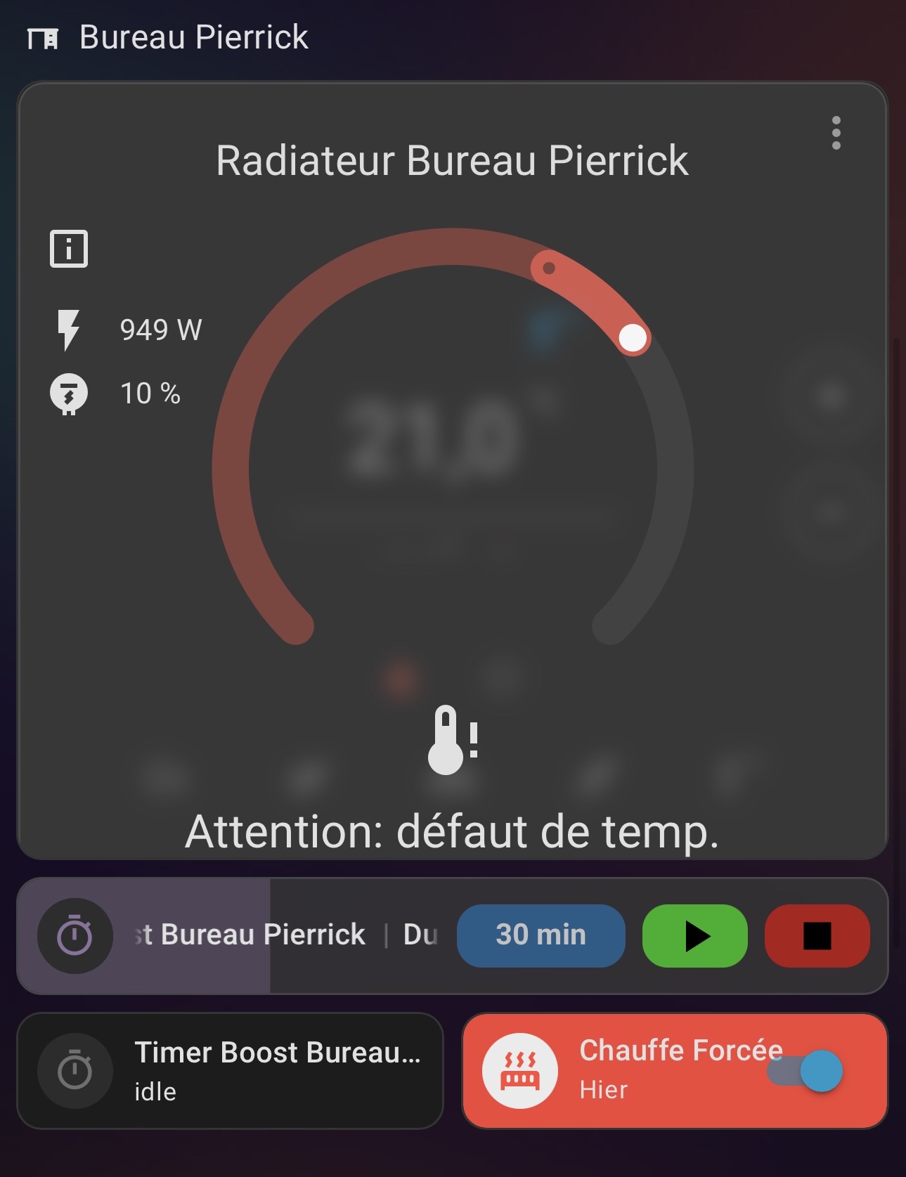

J’ai de temps à autre ce message qui s’affiche sur mes VTherm :
Parfois ça s’en va rapidement sans que je ne fasse rien… mais là pour le VTherm de mon bureau, ça fait 5 min que c’est comme ça.
Je suppose c’est lié au capteur de température de mon bureau, mais il répond est visible dans HA et Z2M.
Comment puis-je restaurer le fonctionnement de mon VTherm ?
Et accessoirement, est-il possible d’avoir un second capteur de température de secours ? J’ai aussi un module netatmo dans mon bureau en plus de mon petit capteur Tuya.

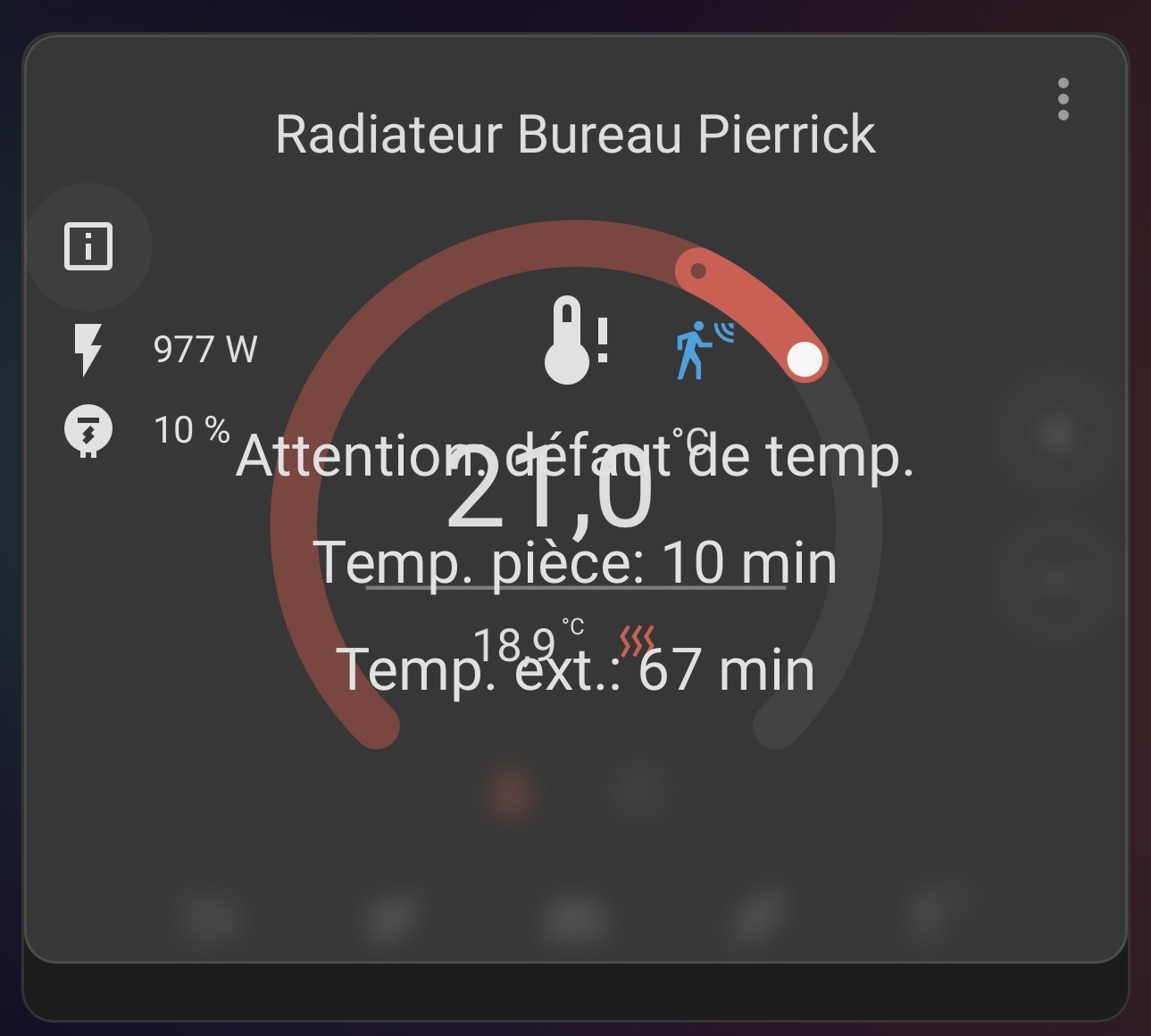

PS : en rédigeant ceci, j’ai vu le VTherm afficher aussi ça :
edit : en fait mes 4 VTherm subissent ces messages… Dès que je cherche à modifier le mode ed chauffe, ou la température, ils me font ces messages…
Pourtant les capteurs de températures envoient bien des valeurs…
edit bis: un reboot de HA semble avoir solutionner (pour le moment) le souci…
J’espère que ça ne se reproduira plus :sweat_smile:

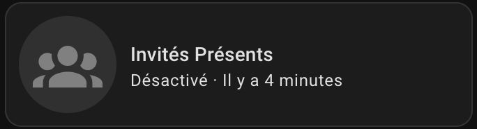

Je suis nouvel utilisateur de versatile thermostat. J’ai réussi à paramétrer l’allumage/extinction de ma chaudière. De paramétrer via sheduler des plages horaires jour/nuit.
Je n’ai pas mis de thermostat général car j’habite une maison dont une partie n’est que peu utilisée en l’absence d’invités ou de famille (ce qui arrive assez régulièrement le weekend). J’ai donc paramétré radiateur par radiateur(j’ai créé un VT pour chacun d’eux) les températures eco/boost/confort/hors gel.
J’aimerais faire en sorte de pouvoir automatiser un mode “invité” qui passerait les pièces inoccupées en temps normal (avec un preset boost/confort/eco à 19/17/16) au même preset que les autres pièces 20/18/17. Et pouvoir facilement repasser dans l’autre preset.
Je voudrais de la même façon, paramétrer un preset “vacances” qui passerais tous les VT en mode hors gel.
J’avoue essayer de retourner le problème dans ma tête, je ne trouve pas de solution avec les faibles connaissances que j’ai pour l’instant. Donc si quelqu’un pouvait m’éclairer, ça serait formidable. Merci d’avance.
Puisque tu as un Versatile Themostat par radiateur, pour ces pièces dans les fonctions de VTH tu actives detection de présence et tu crées dans ‘helpers’ un interrupteur
tu le selectionne comme capteur de presence et tu paramètres les températures comfort abs boost abs dans les paramètres de chaque VTH
Tu détournes la fonction absence présence si tu ne l’utilises pas déjà pour ces pièces
Je suis tout nouveau sur HA, je tournais auparavant sur jeedom. Où se trouve “helpers”?
Paramètres - Appareils et services
C’est le dernier onglet ‘entrées’ en français
Pas trop fan du détournement de fonctionnalité. Certe cela va fonctionner mais le jour où tu as besoin de la fonction tu te retrouves « coincé ».
Avec Scheduler card tu peux conditionner l utilisation d une planification à des capteurs binaires notamment.
Même principe, tu te fais un capteur et/ou un interrupteur quand il est actif tu utilises une planification (en prenant soin de ne pas utiliser l autre planification) et sinon une autre
je suis d’accord, il peut faire ça dans un 2ème temps quand il maitrisera HA, il est nouveau. Pour un début ma solution est simple et va lui solutionner son problème
