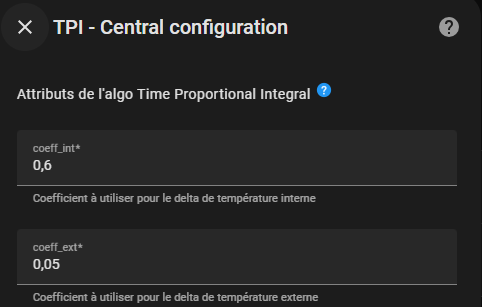

Salut @Jean-Marc_Collin,
déja merci pour l’ajout du service pour paramétrer le TPI. J’ai voulu tester , j’ai choisi l’appareil centrale configuration (car j’ai le TPI paramétrer dessus et les thermostats utilisent les paramètres de la centrale)
action: versatile_thermostat.set_tpi_parameters
  tpi_coef_ext: 0.04
  device_id: 644162da97656326db69ee434dd5ddd4
mais ça n’as pas l’air de s’appliquer :
J’ai peut-être mal choisi l’appareil ou entité. Ou j’utilise mal le service ?
edit:
à voir la doc, tu appliques le service à une entité climate, je dois comprendre que ça ne fonctionne pas sur la configuration centrale ?

Hello, ça ne s’ applique que sur un VTherm. La conf centrale n’est pas un vthemr
bon de toute façon quand il y aura l’auto tpi, le concept de conf centrale pour les coeff TPI n’aura plus vraiment de use case si ?
