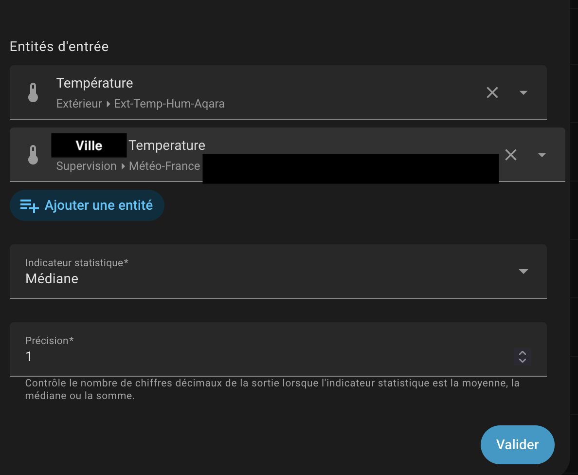

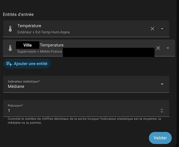

Pour mon capteur extérieur chauffage je prends le median entre ma sonde extérieure et la valeur température de Météo France
Je fais ça pour tous mes capteurs pour mon chauffage, j’ai deux sondes dans chaque pièce
Voir mon explication plus haut
@pctetra J’avais compris que tu ne parlais que du lastseen XD
Du coup, j’ai quand même besoin d’aide pour faire ça, car je ne vois pas comment faire…
:sos_button: :folded_hands:
Tu vas dans ‘paramètres’ - ‘Appareils et services’ le dernier onglet ‘Entrées’
‘Créer une entrée’
tu sélectionnes ‘Combiner l’état de plusieurs capteurs’
Tu crées ton capteur médian avec tes deux entités température
Tu mets cette entités dans Versatile Thermostat pour le capteur extérieur
Le Last Seen sera à créer si tu veux faire la même opération pour une pièce ou tu as deux capteurs de température

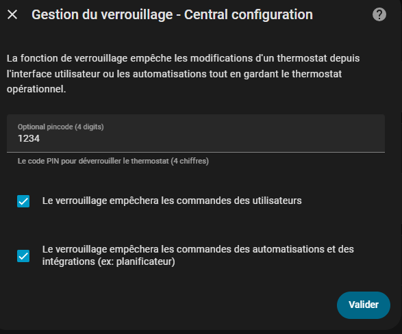

Mes thermostats sont gerés avec des schedulers, et depuis la mise a jour de versatile thermostat (8.2.0), si le cadenas de la carte est verouillé, les changements de mode de chauffage ne se font plus.
Il faut que le cadena soit en vert pour que l’automatisme fonctionne
Y a t-il un parametre pour changer cela ?
@h44
Oui dans la config Versatile, section Verrouillage, décoche le lock automations

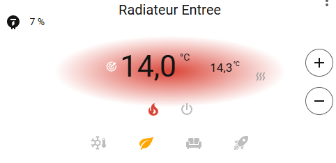

Je crois que j’ai un petit bug, la carte affiche ouverture du chauffage à 7% mais il est à 0 seconde dans les entités :
Ou je n’ai pas compris à quoi correspond ce pourcentage
ca signifie que ton radiateur sera allumé 7% d’un cycle. Si il n’a pas encore chauffé il va t’indiquer 0sec oui.
Si 7% est inférieur à la durée minimum de chauffe que tu as configuré, dans ce cas là il ne va même pas s’allumer.

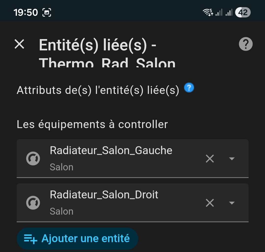

J’ai un problème depuis la version 7.4.1.
J’ai un vtherm qui pilote 2 radiateurs
1000015769

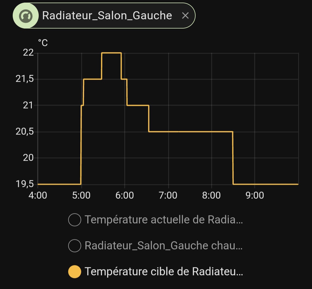

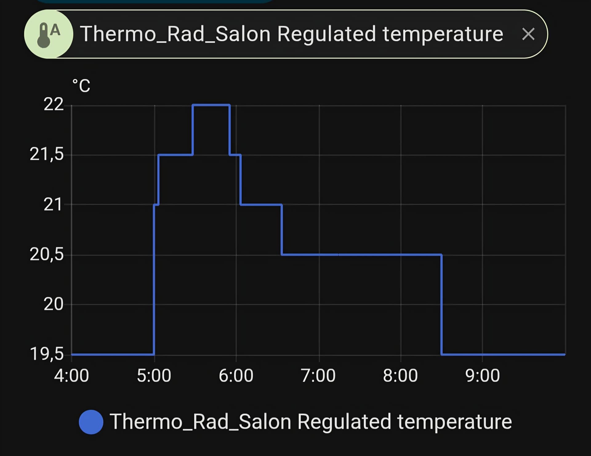

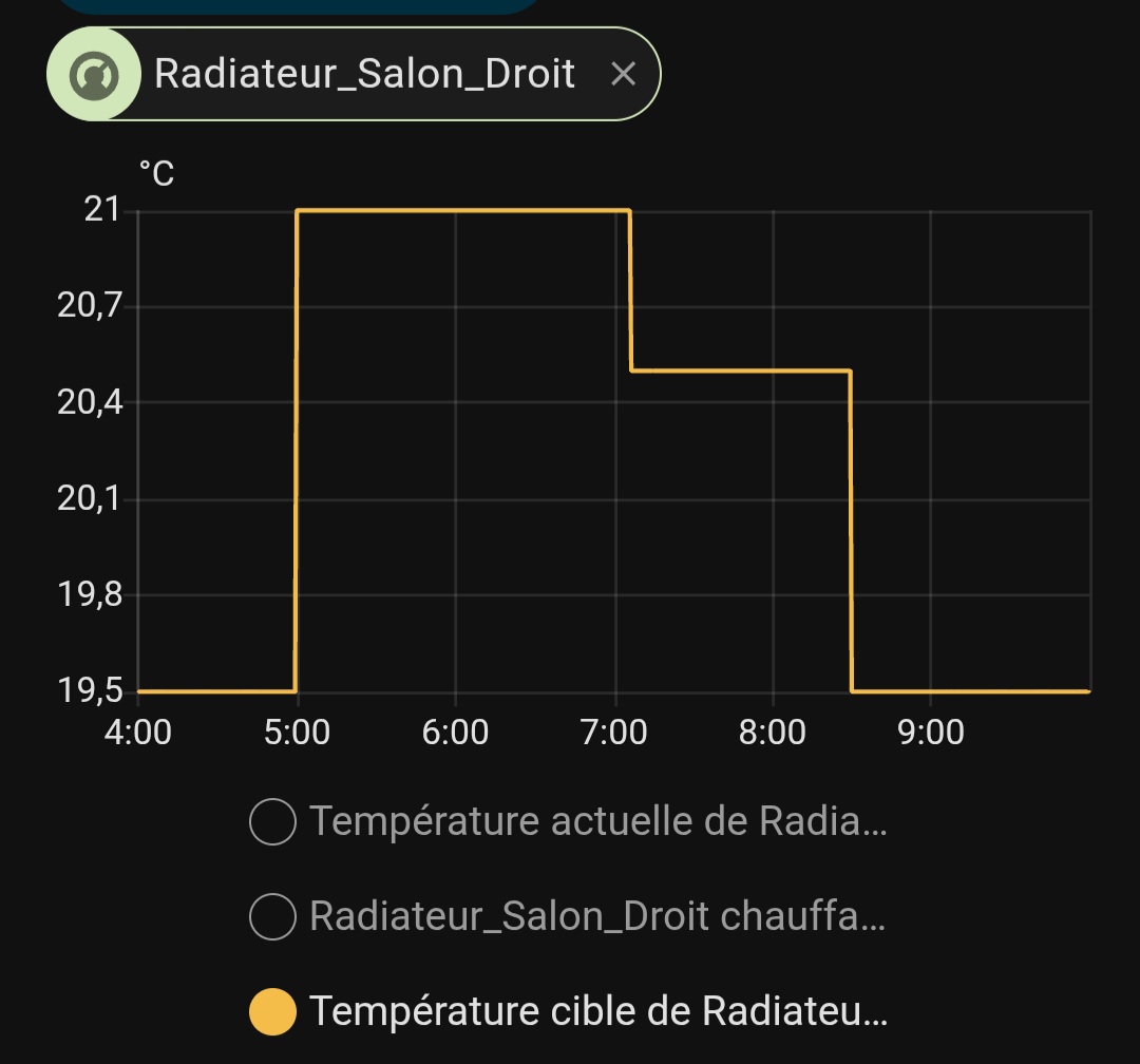

J’utilise une régulation légère. Lorsque la température cible est modifiée par la régulation, seul le premier radiateur est modifié.

Hello @MilesTEG1,

Je ne vois pas ce qui ne marche pas. Tout le monde est bien à 20.5 à 7h00 du matin.
Dis moi qu’est-ce que tu attends et qu’est-ce que tu constates qui n’est pas comme tu attends stp.
La 7.4.1 corrige ça « A quick fix for over_climate regulation should not force target temp update and beep at each cycle. ». L’envoi de la température régulée se faisait à chaque cycle ce qui provoquait un beep un chaque cycle. C’est une régression introduite par la 7.4.0 et corrigée dans la foulée.
Je pense que tu dois avoir des erreurs dans les logs lors des envois ce qui perd une commande. Essaye de trouver ce message.
Et surtout ne reste pas trop longtemps en 7.4.0, tu as 5 versions de retard maintenant dont la V8.0. Plus tu attends et plus la migration va être douloureuse.
