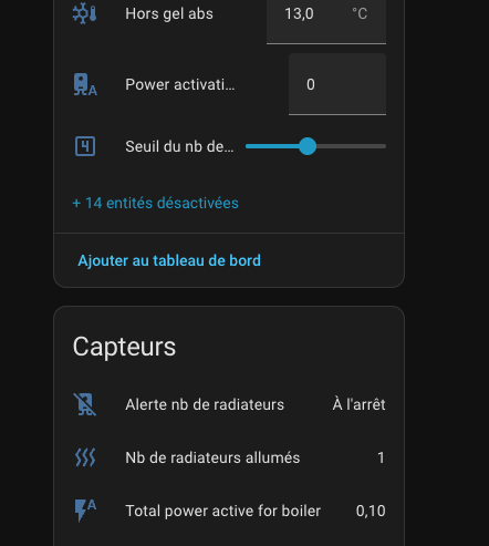

J’ai l’impression qu’il vous a créé des nouveaux sensors au lieu de réutiliser les précédents.
Il faudrait faire un peu de ménage :
  1. supprimer les anciennes entités plus utilisées,
  2. renommer les nouvelles avec les anciens nom pour ne pas avoir à tout modifier (automatisation, dahsboards, …).

J’allais justement répondre qu’en supprimant puis recréant la config centrale, cela semble de nouveau fonctionner (« sensor.nb_device_active_for_boiler_3 » est correctement à jour)
Quand je regarde les entités de Versatile, je vois effectivement plusieurs entités non groupées
edit : par contre je ne vois pas comment les supprimer…Impossible depuis l’onglet Entités, j’ai essayé d’utiliser recorder.purge_entities depuis l’outil de dev, mais ça n’a rien supprimé non plus.
Non c’est bon l’outil de purge fonctionne correctement

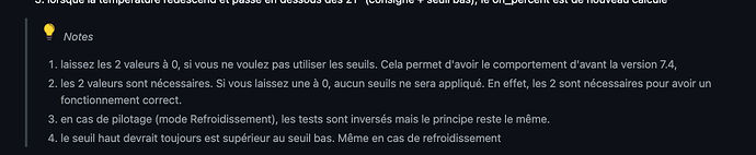

Je voulais mettre en TPI Seuil bas une valeur, par exemple 1. Si je finalise mes réglages, j’ai l’impression qu’il n’est pas pris en compte :
tpi_threshold_low: 0
tpi_threshold_high: 0
Par contre, si je met un chiffre autre que 0 pour le seuil haut, par exemple 1 egalement, la c’est bien pris en compte :
tpi_threshold_low: 1
tpi_threshold_high: 1
Est ce le comportement normal ? il me semble que j’avais réussi à n’utiliser qu’un seul des 2…
Merci par avance !
Ps : je suis en 8.3.1. J’ai essayé de rétrograder mais c’est pareil :confused:

Oui ca me dit quelque-chose, pour être pris en compte il faut que les 2 seuils soient renseignés.
Tiens regarde c’est écrit en toutes lettres: versatile_thermostat/documentation/fr/algorithms.md at main · jmcollin78/versatile_thermostat · GitHub

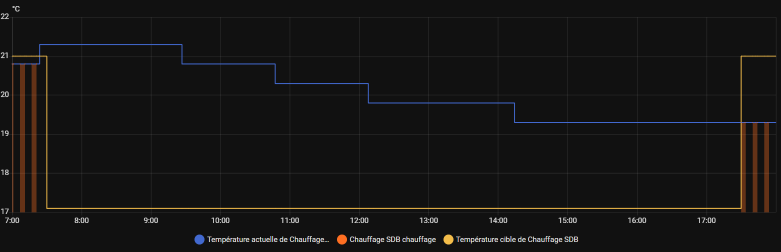

Salut @Jean-Marc_Collin,
Je te joint l’état du Chauffage

Hello @Black_Dragon34 ,
Ca me parait très clair. Il est 2025-12-17T14:48 et ta dernière mise à jour du capteur de température de ta pièce est de : 2025-12-17T12:18:53 soit 2h30 de retard. Comme le délai pour la mise en sécurité est de safety_delay_min: 120 (2h), le thermostat se met en sécurité. Ca sert exactement à ça.
Il faut donc que tu vérifies pourquoi ton capteur de temp n’a rien remonté pendant 2h. Si c’est un Zigbee, tu peux configurer le LastSeen comme expliqué dans la doc que je t’ai donné au-dessus.

Là c’est carrément 5h40 de retard sur le capteur extérieur. Si tu lis l’article dont je t’ai donné le lien, tu peux désactiver la mise en sécurité sur le capteur extérieur.
Moi oui mais toi est-ce que tu l’as vu :sweat_smile: ?
Je te remets le lien : versatile_thermostat/documentation/fr/troubleshooting.md at 8.3.1 · jmcollin78/versatile_thermostat · GitHub
Le Deuxième cas est issu du Github, regardes la date 2023, alors oui je l’ai vu :face_with_monocle:.
Pour ça OK, mais le soucis c’est pendant une période de non chauffe, et du coup lorsque le scheluder est censé mettre le radiateur en chauffe, il ne peux pas plus que les paramètre du safety mode.
Comme c’est la SDB avec un sèche serviette à bain d’huile, l’inertie est très longue, du coup entre la fin d’une chauffe, la température peut rester stable un bon moment.
Le conseil serait d’augmenter le safety_delay_min:, ou d’augmenter le safety_min_on_percent:et le safety_default_on_percent: pour que la SDB remonte en température, que le thermostat détecte un changement de température pour supprimer le safety mode.
Tu confirmes ?
Pour info, pas en Zigbee c’est en wifi.
J ai justement été confronté à la mise en sécurité d’ un radiateur et ça a fonctionné sans problème. Le soir j ai changé la pile du capteur de température et c’est reparti.
Si tu ne veux pas de mise en sécurité il faut passer a 1 le safety_min_on_percent (cf. doc)
Si tu veux retarder la mise en sécurité, il faut augmenter le délai safety_delay_min
Si tu veux arrêter la mise en sécurité en cours, il faut que le capteur de température revienne à la vie.
La question est donc, comme l a dit Jean-Marc, de savoir pourquoi le capteur n’ est pas remonté ?
@Bensmens
Merci pour ta participation, je sais pourquoi le capteur ne remonte pas d’info.
Le capteur sur pile (neuves) n’envoie des informations que si la température change
de +/- 0.5°. Du coup comme la pièce est plutôt bien isolée et que le chauffage (Sèche serviette
bain d’huile) à une bonne inertie, la température peu ne pas évoluer pendant plusieurs heures.
