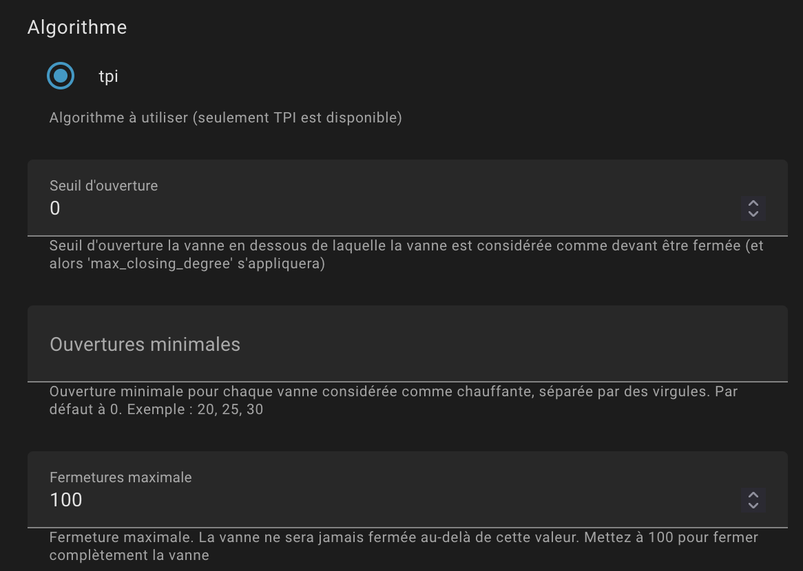

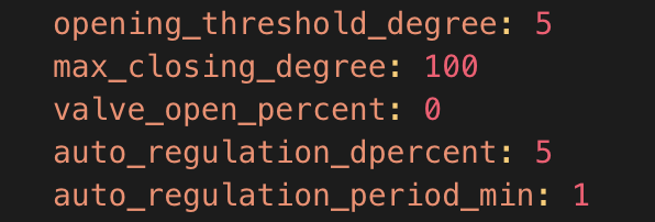

Tu as bien auto_regulation_dpercent=5 (et pas 0.05 comme certain font) quand tu regardes dans Outils de dev / Etats ?

Edit : je vois opening_threshold_degree: 5 ? c’est le seuil d’ouverture ?

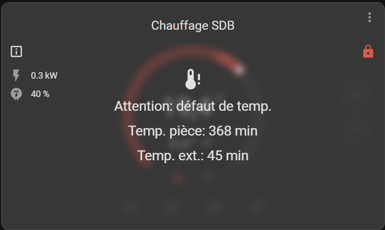

Bonjour, depuis ton conseil de mettre à jour sur la V8.0.3 béta 2 (il y a 3 jours) pour éviter d’avoir la carte Vtherm qui se déverrouille à chaque reboot, j’ai constaté que mes carte se mettent en sécurités. Le premiers soir je me suis dit « un pur hazard », le deuxième pas de bol", mais là au bout du troisième je me demande s’il n’y a pas une causalité.
Je viens de mettre à jour vers la 8.3.0 final, on verra bien.
Pour info le capteur est sur piles et elles sont neuves.
**EDIT :**Ce matin idem, Vtherm en sécurité :cry:

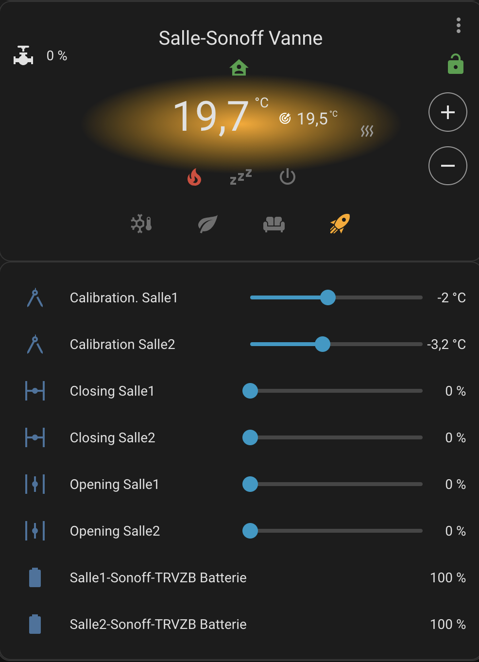

Alors le test de l’automatisation la nuit n’est pas concluant mais à force de chercher j’ai trouvé une solution, ça fonctionne mais je ne sais pas si je vais laisser en place.
En fait le Valve Closing Degree à 100% est une fermeture logique mais ça ne veut forcément dire que la vanne est fermée à 100% d’un point de vue mécanique. Si on relance une recalibration elle va se fermer à 100%
Sur des robinets de vanne un peu anciens et un peu ferme, les vannes TRV pour éviter de forcer sur la tige ou endommager le moteur peuvent progressivement décaler la fermeture et considérer d’un point de vue logiciel que la vanne est fermée à 100% alors que mécaniquement elle ne l’est pas.
Dans ce cas si on recalibre, la vanne reprend en compte une nouvelle référence de course complète.
Partant de là, je peux la forcer à reprendre une référence de couse complète, sachant que c’est une situation anormale et que je risque de consommer des piles et au final détériorer les vannes. Le mieux serait de remplacer les robinets de vanne sur les radiateurs.

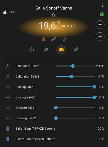

Mon test :
Je surveille {{state_attr('climate.salon_sonoff_vanne', 'hvac_action') == 'off'}} s’il est dans un état off pendant 5 mn
Et si le ‹ valve closing degree › de mes vannes est à 100%
Je passe le ‹ valve closing degree › à 0% sans toucher au paramètre ‹ valve opening degree ›
Quand : {{state_attr('climate.salon_sonoff_vanne', 'hvac_action') == 'heat'}} cad Vtherm repasse en mode chauffe, on retrouve une situation de fonctionnement « normal » pour ‹ valve closing degree › et la vanne à recalibré sa course.

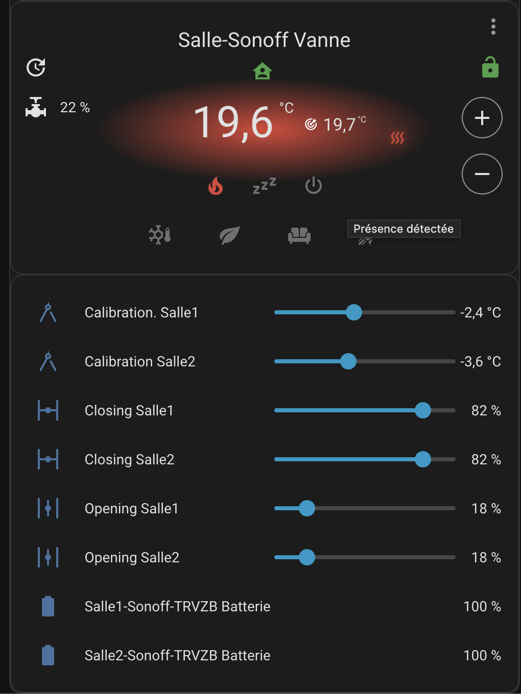

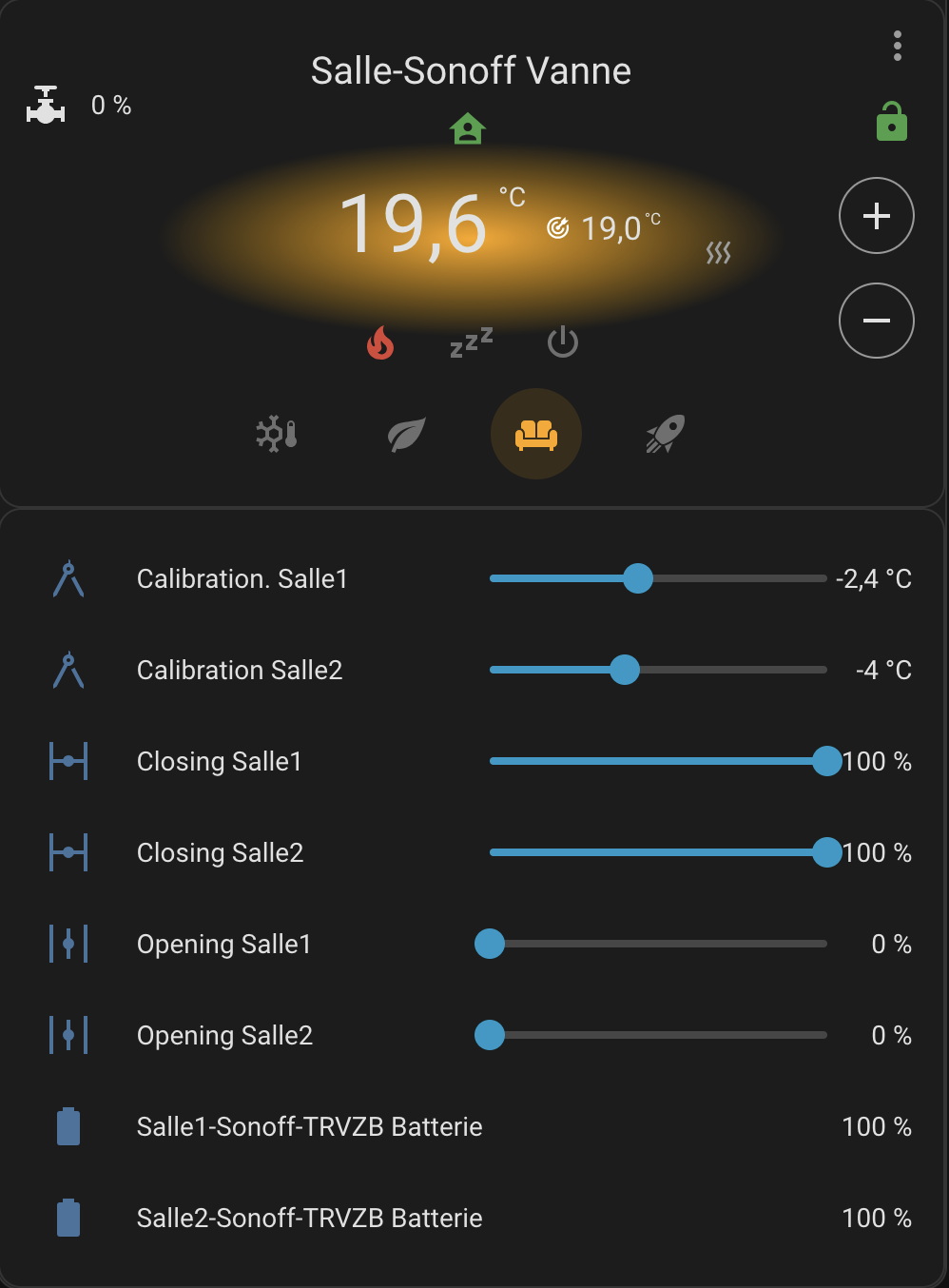

copie ecran
Arrêt chauffe valve clossing degree à 100% léger chuintement
Après 5 minutes force valve closing degree à 0 = vannes fermèes à 100%
ça fonctionne mais solution pas pérenne
Edit : je vais même passer le délai d’attente « off » à 15 mn, c’est surtout le soir quand le poêle est allumé que Vtherm est off, c’est pénible ça siffle en permanence
je pense que tous ceux qui comme moi ont ce poblème ont des robinets de vanne trop anciens

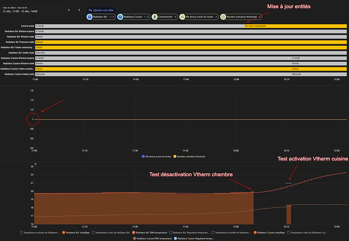

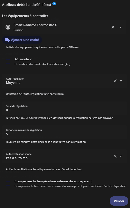

La gestion de chaudière centrale fonctionne correctement pour vous ? Chez moi ça semble bien déconner depuis que une ou deux mises à jour.
Je viens de mettre à jour les entités pour chaque configuration (certaines sont nouvelles comme number.activation.threshold) mais à part activer la chaudière ça ne semble pas régler le souci.
number.activation.threshold reste depuis bloqué sur 1 et n’arrête donc plus la chaudière. (ceci dit il n’activait pas la chaudière avant non plus)
Le seul Vtherm détecté comme « actif » est configuré comme ceci (comme les autres vtherm liés à la centrale) :
J’essaie actuellement de trouver les logs si ça peut aider mais j’ai du mal.
