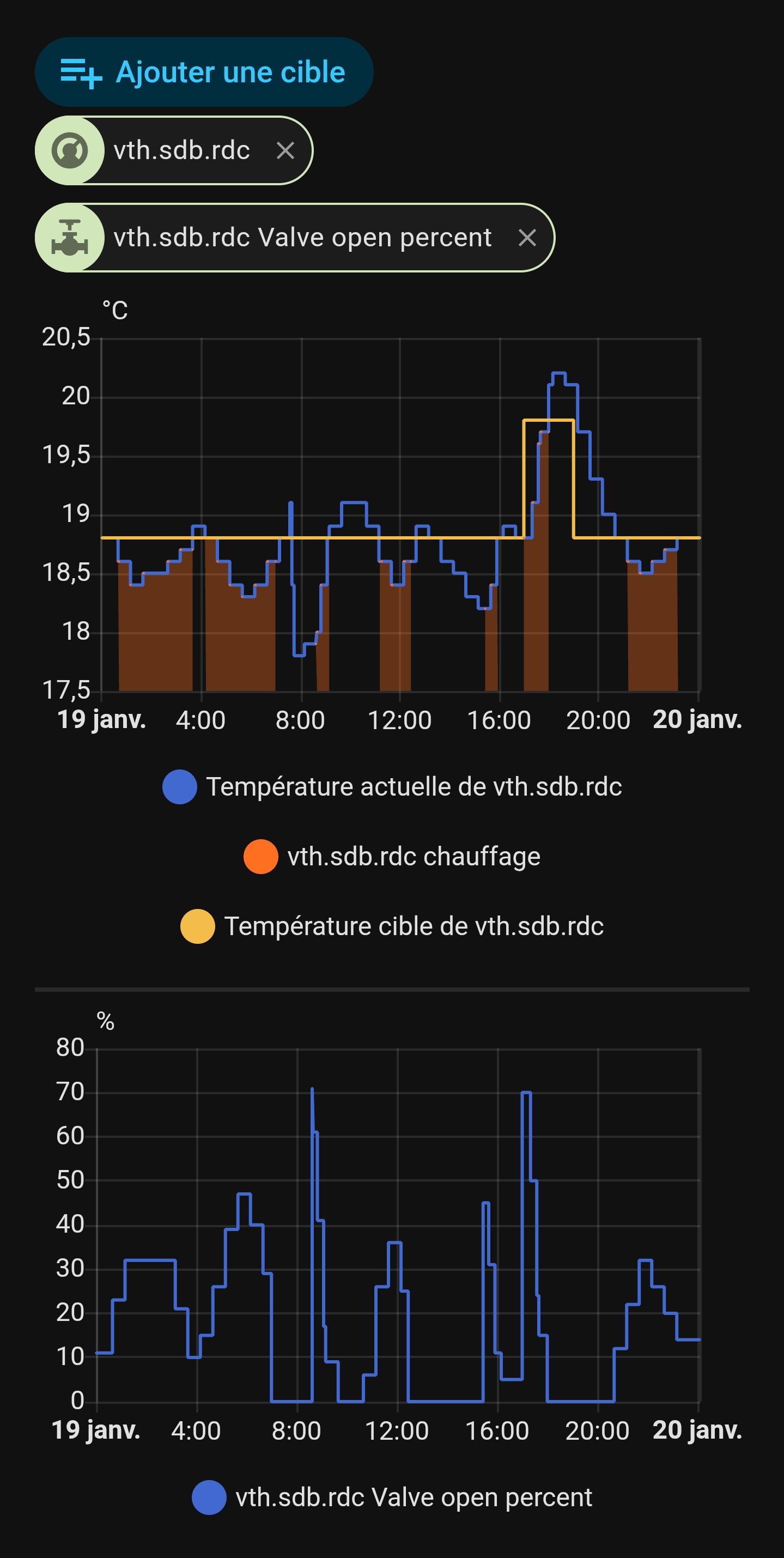

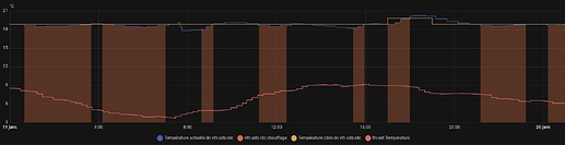

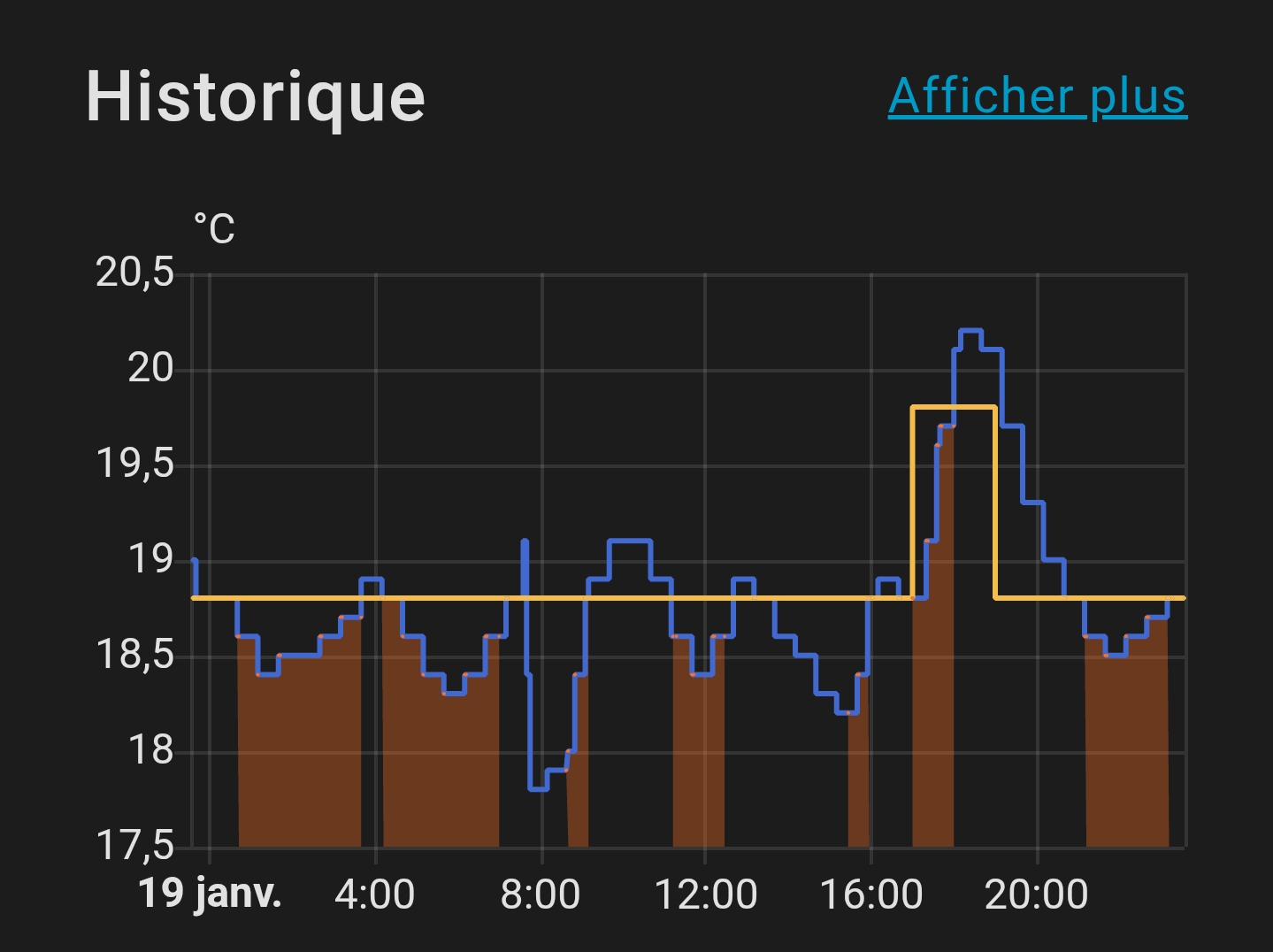

Est ce que par hasard quelqu’un pourrait m’aider à résoudre ce genre de comportement svp :
Thermostat central et Vth over-valve (trvzb).
Je pense que comme la température de l’eau de l’installation varie en fonction de la source de production (pac ou poele) et que Versatile Th. l’ignore totalement, il applique sa consigne, mais entre une eau à 35 ou 65, le résultat est très différent, mais c’est peut être autre chose ?:thinking:
Merci d’avance pour votre aide,
Salut @Handy

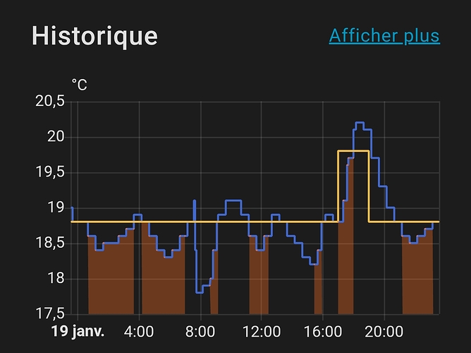

Il faudrait avoir état d’ouverture de la vanne tout au long du graphe.
Mais si celle-ci est ouverte à 100% quand la consigne n’est pas atteinte, c’est que ta loi d’eau est trop basse
J’ai un peu galéré à trouver
Merci de t’être penché sur mon souci
il faut tes paramètres de configuration et les attributs pour que les spécialistes puissent t’orienter sur l’affinement de tes réglage !
As tu activé l’AUTO TPI ?
il manque une courbe qui pourrait être intéressante, la température extérieure, si effectivement la température extérieure a monté, la PAC envoie vers les radiateurs une température plus basse, et VTH compense parce qu’il voit que la température ne monte pas assez vite, il ouvre la vanne à 100%
Perso je déconseillerai de toucher à la pente, on peut supposer que le chauffagiste a bien fait son boulot…
Avec une Loi d’eau je pense qu’il vaut mieux éviter, il y a quelques explications sur l’autre sujet plus orienté Auto TPI sur ce forum.
Je n’ai pas activé l’auto-TPI, à priori déconseillé avec un poêle à bois de ce que j’ai cru comprendre.
En fait les valeurs ne sont pas si mauvaises lorsque j’applique la th. ext sur le graphique !!
Loi d’eau sur 1,2, je n’y touche pas.

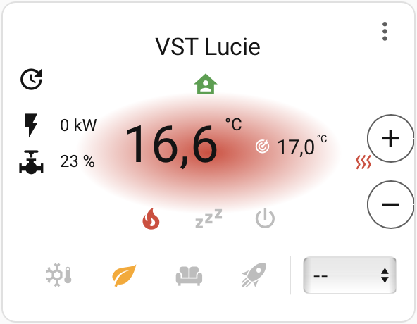

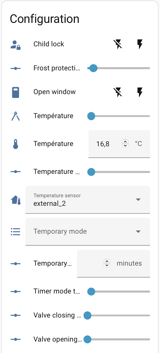

J’ai un petit soucis avec un de mes VT et je ne comprends ce qu’il se passe.
C’est la chambre de ma fille où j’ai un Sonoff TRVZB et un capteur de température Aqara.
La vanne est configurée pour recevoir la température depuis un capteur externe cf. la capture suivante.

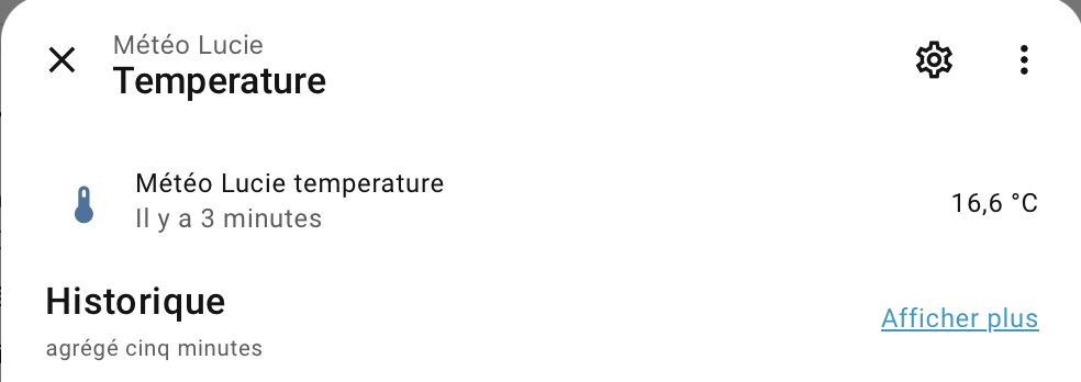

La température 16.8 que vous voyez est censée venir du capteur Aqara externe (16.6 vs 16.8). Elle n’a pas été mise à jour depuis plus de 4h alors en revanche.
Il y a plusieurs choses que je ne comprends pas.

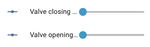

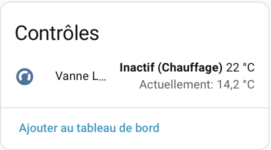

1 - Le climate de la vanne affiche target à 22 et current à 14.2 alors que le VT qui la pilote affiche respectivement 16.6 (la température relevée par le Aqara et utilisée par le VT) et 17.

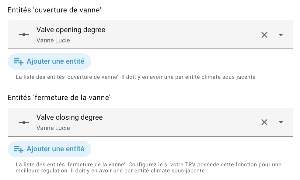

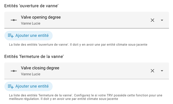

2- Bien que le VT soit configuré pour contrôler la vanne directement, avec les bonnes entités pour l’ouverture et la fermeture :
Ces deux valeurs sont à 0 :
et la température ne monte pas :’(

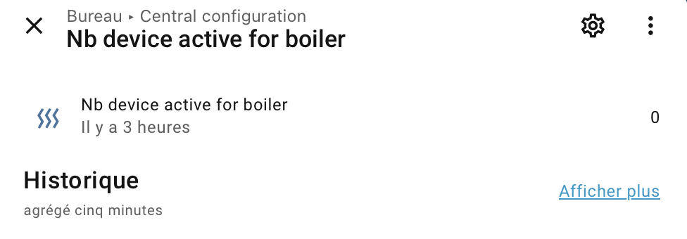

3- Ce VT est censé démarrer la chaudière mais là, bien que la vanne soit réglée sur 23%, la chaudière ne démarre pas.
Pour résumer, quelqu’un, s’il vous plaît, peut-il m’aider à comprendre :
1- Pourquoi la température de la vanne est différente de celle captée par le capteur externe ?
2- Pourquoi la vanne est réglée sur 22/14.2 alors que le VT est sur 17/16.6 ?
3- Pourquoi les deux valeurs de closing et opening sont à 0 ?

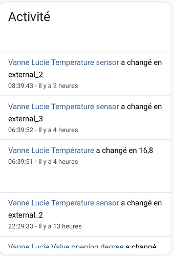

4- Pourquoi les capteurs externes de ma vanne basculent ?
5- À quoi servent les différents external qu’on a ?
Désolé s’il y a beaucoup de questions, je peux découper en plus petites si nécessaire.
Merci d’avance.

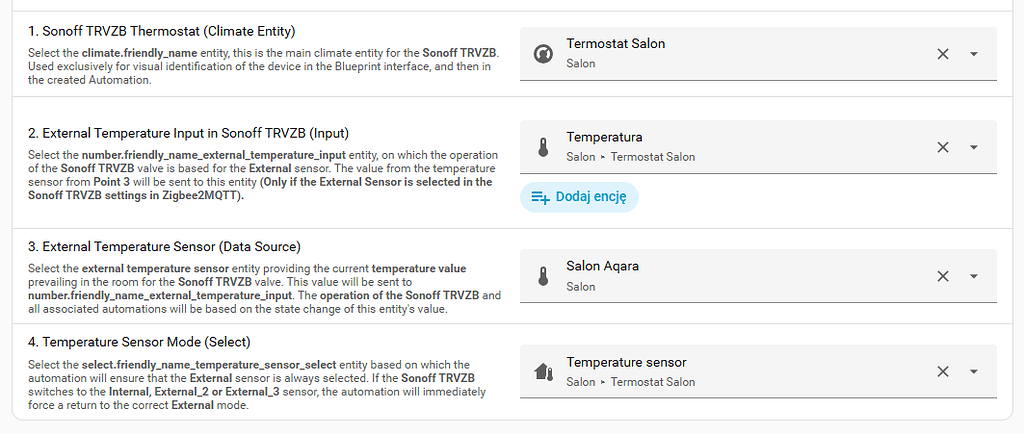

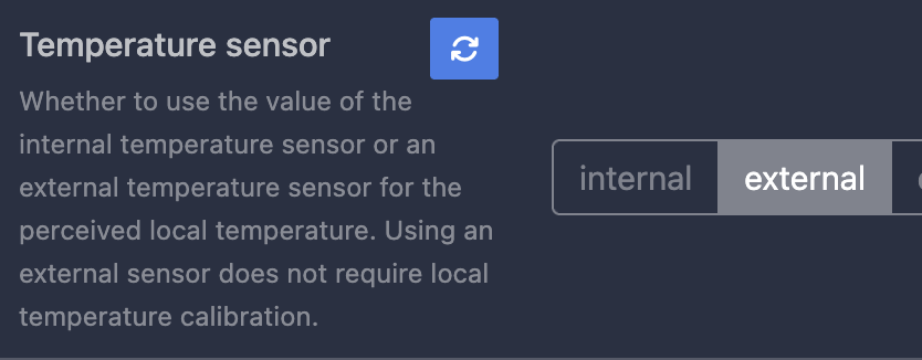

ta vanne est positionnée sur external_2, essaie de la positionner sur external dans l’interface zigbee2mqtt directement
defaut connu sur les sonoff TRVZB
il y a un blueprint qui permet d’éviter ce problème
@Jean-Marc_Collin je ne sais pas si tu peux l’ajouter dans VTH mais L’interêt de ce blueprint c’est qu’il a le paramètre ‹ select.xxxxx_sonoff_trvzb_temperature_sensor_select › qui permet de forcer external
pour pallier au defaut de la sonoff TRVZB qui a tendance à basculer de external à external_1 ou External_2/3
Merci pour tes réponses.
Je vais utiliser le blueprint plutôt que mon automatisation.

Je comprends bien mais c’est du coup ultra spécifique à Sonoff TRVZB et jusqu’à présent je ne fais de spécifique à un matériel particuliers. Sinon c’est la mort de l’intégration a moyen termes si je mets des ‹ if SONOFF › partout. Donc la solution d’une automatisation / blueprint qui fait ça en // me parait la bonne solution.
