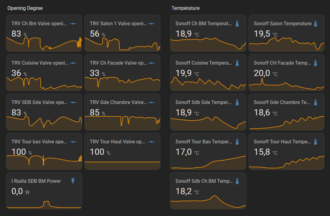

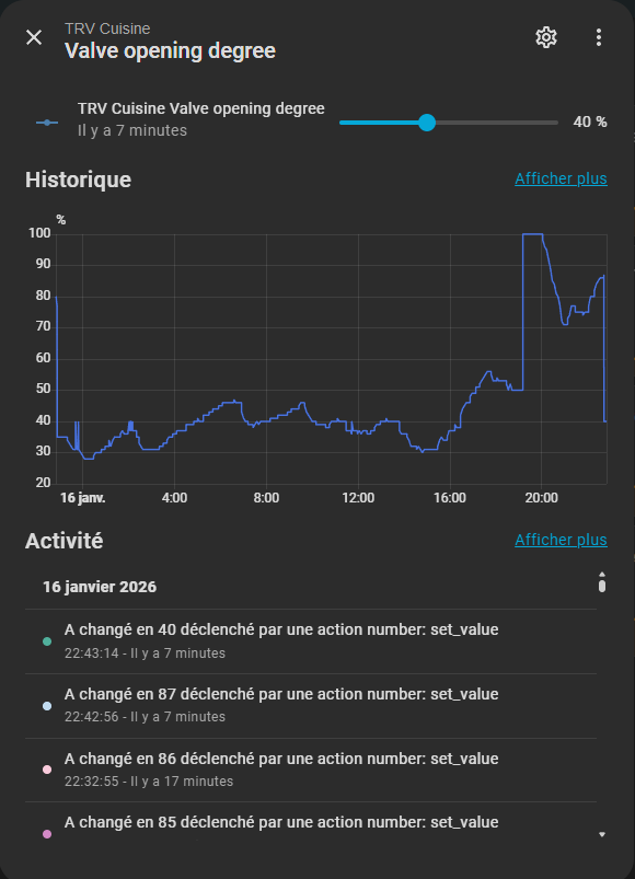

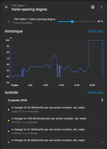

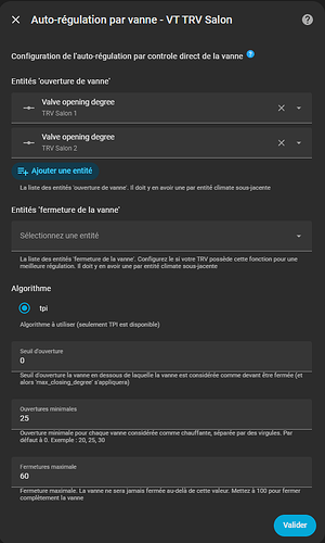

Bonsoir, je suis dans une phase de test de réglages de ma PAC et j’ai forcé toutes mes vannes Sonoff TRV à Open 100% pour remonter la température de toute la maison, j’avais 3 pièces très froides. Mais pour terminer cette montée en température de ces 3 pièces j’ai besoin d’accentuer sans pour autant que les autres vannes se coupent, j’ai donc voulu utilise le paramètre fermeture maximale que j’ai positionné à 60 pour garder une ouverture minimale de 40 si j’ai bien compris.
Mais ça ne semble pas fonctionner, par exemple sur cette vanne :
et je l’ai aussi aussi sur d’autres…
Je dois avoir mal utilisé ce paramètre peut etre ?

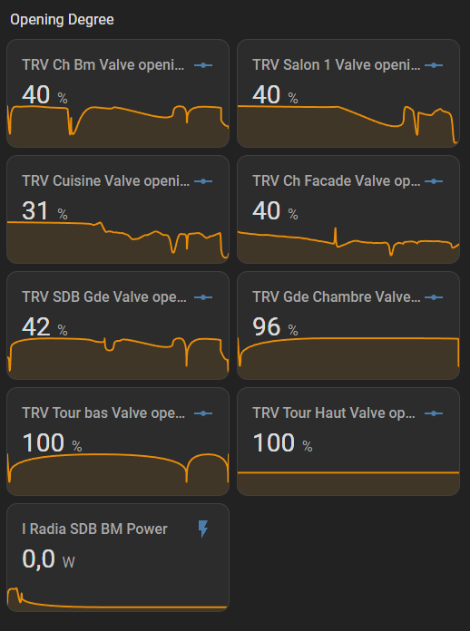

edit :
sur ces graphes j’utilise le closing degree de l’entité TRV de Z2M, et ils sont à 40% !
donc le % donné par Vtherm doit être le % dans la plage laissée libre par les paramètres de régulation, si il dit 0%, en fait on est à 40% côté Z2M…
Bref je crois que j’ai compris… Sauf une qui dit 31% alors qu’elle devrait dire aussi 40%… mais c’est bon je pense
Edit : ce en ce moemnt j’ai à nouveau des valeurs de closing en dessous des 40% de minima déclarés dans la régulation de vanne, donc non, je ne comprends pas trop si ce minima , ou closing maximum de 60 est bien pris en compte, ou si je l’ai bien compris…
Est il possible et judicieux de prendre en compte la température d’eau de départ du chauffage dans Versatile Thermostat pour une meilleure régulation ?

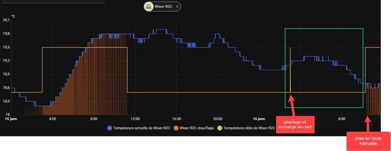

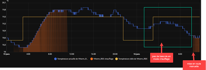

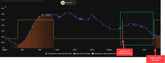

Bonjour la communauté Versatile :slight_smile:
Contexte: J’utilise Versatile over climate, avec un système Wiser Schneider (couple Thermostat/actuator en mode fil pilote) avec l’intégration HACS Wiser Home Assistant Integration.
Dans l’ensemble c’est assez stable, sauf qu’il arrive de temps en temps que le système sous-jacent plante, ou perde le wifi (passerelle wiser) ou perde le signal zigbee avec l’actuator. et donc il reboot et se réinitialise.
Mon souci:
  • le couple Thermostat/actuator est configuré dans la passerelle, et on est obligé d’avoir un programme par défaut associé. j’ai mis la même température “éco” 24h/24 sans changement.
  • lors de cet événement de bug / plantage, l’actuator “intelligent” va recharger la conf depuis la passerelle (qui vient de reboot) et donc l’ensemble a oublié le dernier ordre/conf venant du VTherm.
C’est arrivé cette nuit, 1 min après la mise en route du chauffage pour pas se peler ce matin, et donc t° RDC a continué à chuter jusqu’à ce matin que j’ai remis manuellement:

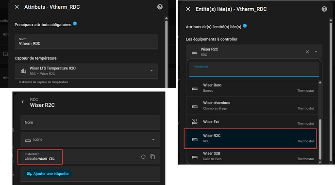

Le Vtherm versatile:
Le climate Wiser:
Mes questions et essai de résolution:
  • Pourquoi le Vtherm versatile ne renvoie pas l’ordre au sous-jacent si celui ci n’est pas “conforme” au dernier ordre ?
  • dans le cycle de calcul et d’envoi d’ordre au sous-jacent (5 min dans la conf du vtherm), l’ordre de chauffe n’est pas renvoyé (voir graphique) pourquoi ?
  • dois-je régler mon programme par défaut de wiser à une t° confort ? au risque de chauffer inutilement?
  • peut on inclure dans le cycle de calcul du vtherm un vérification des valeurs et status de commande du sous-jacent ? afin d’ajuster si un écart est constaté…
merci pour vos lumières !

Bon au moins on est fixé sur ce qui se passe mal. Y a bien un problème dans la conf qui empêche le VTherm de s’initialiser correctement.
Je ne vois pas ce qui ne va pas avec les copies d’écran.

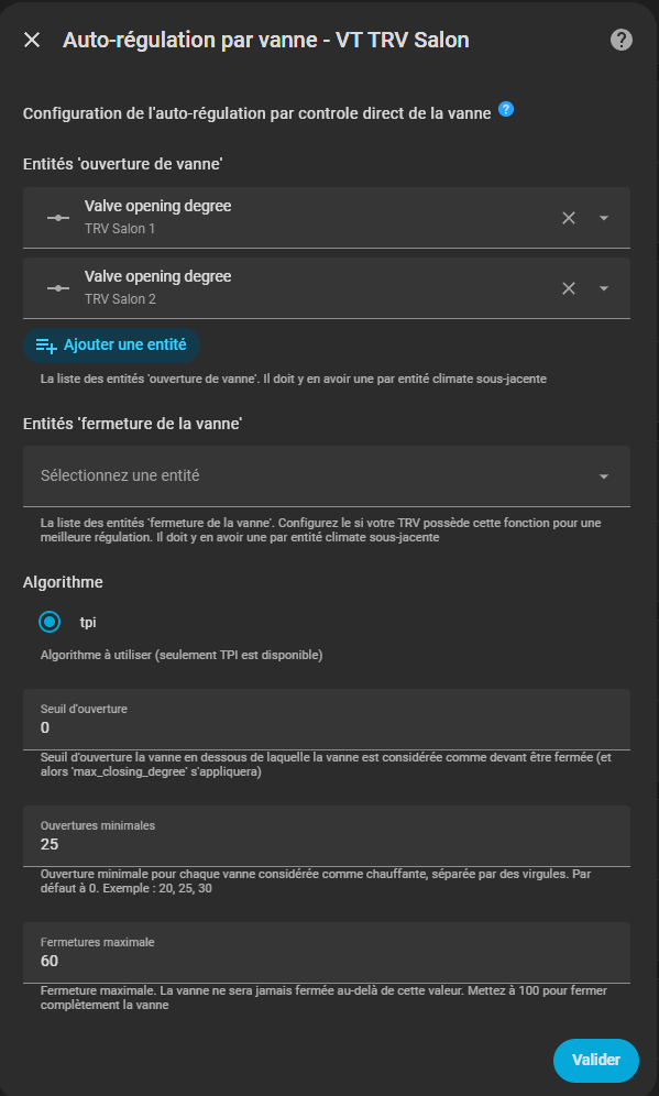

Hello @bemo47,
Je ne vois pas trop lesquelles il faut regarder dans ta copie d’écran. Y a 8 vannes.
Attention de ne pas mélanger le valve_open_percent qui est l’ouverture calculée par l’algo TPI (qui va donc de 0 à 100%) avec l’ouverture réellement envoyée. La valeur réellement envoyée est visible sur les devices TRV eux-mêmes ou dans les attributs du VTherm (last_sent_opening_value). Ce last_sent_opening_value doit être conforme a ta règle des 40% minimum.
Hello @J-Savoyart ,
Normalement c’est bien le cas si tu es bien en over_climate. Ton message ne le dit pas mais je crois que souvenir que Wiser expose un climate. Tu me confirmeras au besoin.
Donc quand le climate sous-jacent (ton Wiser) revient à la vie tu dois voir un log (Parametre/systeme/jounaux) qui dit « underlying xxx come back to life. New state=%s, old_state=%s. Will refresh its status » et le dernier état souhait est renvoyé.
Ca n’envoie que en cas de changement. Si rien ne change, rien n’est envoyé. Sinon bonjour les bips intempestifs.
Tu peux oui. Si ça plante pendant que tu es en vacances, tu vas chauffer dans le vide. Il faut surtout résoudre ce problème de plantage et reboot.
Vtherm écoute les changements du climate sous-jacent en permanence. Donc non il n’y a rien à faire de plus à chaque cycle. Par contre, pour que ça marche il faut que ton climate soit vivant et connecté bien sur.
Vérifies si tu as bien le log ‹ comes back to life › dans tes logs. Et si tu n’es pas en over_climate je ne peux pas faire grand chose de plus.

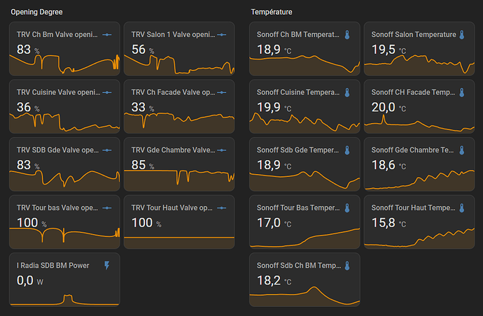

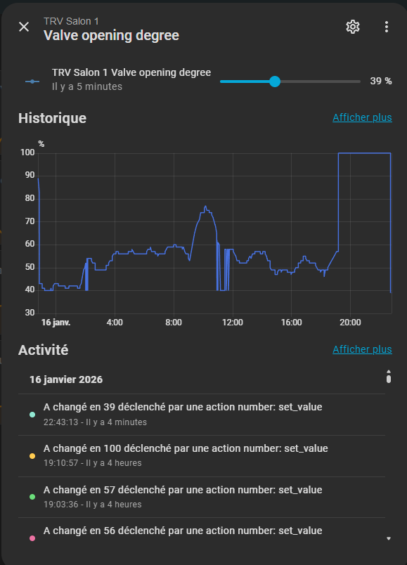

Bonjour et merci d’avoir tenté de lire mon post, pour faire simple ce que je mesure c’est le number.trv_salon_1_valve_opening_degree sur la vanne TRV elle même comme ici :
Et là ça semble parfait, on est bien resté au mini à 40%
mais sur d’autres vannes j’ai ça :
bon, pas dramatique, en regardant le graphe je vois des valeurs plus cohérentes sauf sur 1 ou 2, alors que la valeur affichée sur le mini graphe est des fois nettement en dessous de 40. Mais donc certaines avnnes descendent quand même à 30 comme ci dessus.
En plus comme mon idée est de laisser une circulation d’eau en ce moment à 30 ou 40 les radiateurs deviennent froids donc ça doit pas circuler beaucoup, 50 serait peut être mieux.
Il me semble qu’au début les valeurs par défaut des presets étaient tous à 7°C, j’y ai touché une fois, maintenant quand je supprime et recrée le VTherm central, les presets ont par défaut les valeurs que j’avais modifiées, même en supprimant et rechargeant l’intégration, en redémarrant HA, j’ai les mêmes valeurs qui reviennent par défaut, j’imagine qu’une configuration reste dans HA et est réutilisé, mais du coup si il reste des traces des installations précédentes, je n’arrive pas à reprendre une configuration propre depuis zéro et possiblement le paramétrage qui pose problème est repris à chaque création, une idée de comment nettoyer HA après suppression des VTherm et de l’intégration pour être sur de repartir de zéro ?

Étant équipé en Wiser je peux te dire que tu n’a pas besoin de laisser le programme de Wiser actif
Il suffit depuis l’application Wiser de configurer chaque thermostat à ne pas suivre le programme horaire et comme ça côté Wiser tu est en manuel à 100%
Par contre je te confirme que tes thermostat doivent être lié à un programme car sinon ça plante
Ensuite je n’ai pas de de graph de comparaison entre le pilotage du Vtherm et celui du climate Wiser, mais j’ai déjà constaté que des fois l’information ne passe pas bien et surtout quand je demande à tous mes Vtherm d’interagir

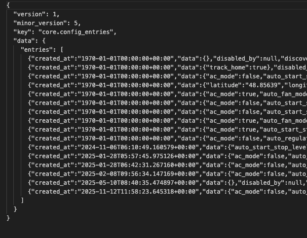

Ce n’est vraiment pas normal. Y a un truc qui ne va pas dans tes fichiers de conf système.
Je te dirais bien de les modifier à la main mais il faut que tu sois un peu sur de toi et que si tu casses tout HA ce ne soit pas un drame.
Voilà ce que je ferais du coup:
  1. fais un backup,
  2. supprime tous les VTherms et conf centrale. Supprime l’intégration Versatile Thermostat et redémarre HA,
  3. va dans config/.storage. Le répertoire est caché donc il faut que tu y accèdes avec par exemple l’addon ‹ Samba ›. Tu vas voir des fichiers nommés core.conf_entries, core.entity_registry
  4. Cherche et supprime toutes les lignes contenant des Vtherm,
  5. Redémarre. Si ca ne redémarre pas, il va falloir restaurer ou corriger les fichiers
Encore une fois, si tu débutes ou si c’est un drame de tout perdre, ne fait pas ça (mais là je n’ai plus d’idées).
Les fichiers à modifier se présentent comme ça:
Utilises toujours un éditeur qui sait interprérter du JSON et qui va te dire si ton fichier est bien formé. Ne fais pas ces modifs avec un simple éditeur de texte (Notepad par exemple).
Repères une ligne qui contient un Vtherm. Supprime toute la ligne et ajuste éventuellement la virgule de la dernière ligne (la dernière ligne ne doit pas voir de ,).

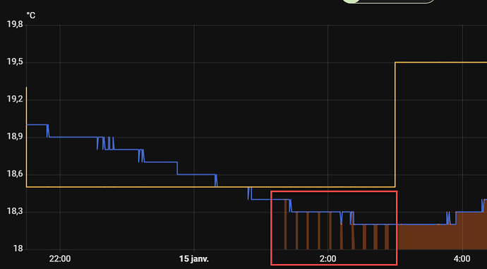

à propos de la gestion ‘over climate’ sur mes chauffages type ‘grille pain’ et radian de l’étage, le pilotage des Vtherm est très correct, il manque toutefois l’allumage anticipé mais c’est pas très grave vu la rapidité de montée en température. c’est l’option “Mode intelligent confort” de wiser, l’algo de Schneider est assez bien calé pour ça. Dans HA, je vais tester l’addon “Intelligent-Heating-Pilot” pour voir si ça peut le faire.
Par contre pour mon chauffage au sol électrique, c’est vraiment la galère.
J’ai des latences de fou, des overheating super long c’est dur de trouver l’équilibre. Ok, je sais qu’en plus il me manque des sondes de T° dans le sol à brancher sur l’actuator pour limiter les durée de chauffe du sol (et éviter de claquer le carrelage si trop chaud).
Je n’arrive pas à faire que VTherm limite la demande de chauffe suffisemment longtemps avant d’atteindre la T° de consigne. presque 1h à 2h avant, le Vtherm devrait déjà arrèter ou diminuer le sou-jacent. Et je ne comprend encore moins que le VTherm continue demander de chauffer APRES le dépassement de la t° cible, ça n’a pas de sens… un TPI bien ajusté arrèterait la chauffe vers 12h15-30 sur mon graph, c’est aussi ce que Wiser appelle le mode “Eco”, on dirait que l’algo du Vtherm (auto regul) n’apprend rien de l’inertie. ça fait quand même 2ans que ça tourne, regarde:
du coup avec l’inertie de ouf que j’ai, ça continue à monter encore pendant 1h30 sans chauffer (puissance).
Et pareil, dans la descente de T° de la dalle la nuit, je ne comprends vraiment pas que le Vtherm ne demande pas la chauffe avant de franchir la cible, et même pire ça chauffe pas alors qu’on franchi la t° basse cible… (1h20 de délai de réaction du Vtherm) et vu le temps de réaction de la dalle j’en ai pour des heures pour que ça remonte, un TPI bien ajusté aurait allumé la chauffe au moins 1h45-2h plus tôt:
du coup jsuis mitigé pour mon chauffage au sol, j’adore les réglages et les possibilités d’intégration de versatile dans HA, mais pour cette gestion là (chauffage au sol électrique), je me demande si le wiser tout seul arriverait à mieux anticiper et gérer l’inertie (mode confort et éco).

Oui c’est exactement ça. Le wiser est un peu ‘bizarre’. J’ai un thermostat avec un afficheur dans mon séjour, un actionneur (actuator) dans le tableau qui est en mode fil pilote (j’expliquerai ensuite pourquoi). L’association de ces 2 appareils dans la même pièce (RDC) dans la passerelle wiser crée un Climate du même nom que la pièce.
Je met l’acionneur en fil pilote car j’en ai déjà cramé un l’an dernier. Je l’avais mis en mode contacteur (10A) afin d’actionner la bobine (230V) de mon contacteur 25A de chauffage au sol. Seulement au bout d’un mois et demi d’hiver PAF le contacteur et lélectronique de l’actionneur a claqué. Le support produit de Schneider m’ont dit que je ne pouvais pas commander une bobine de contacteur avec, car à chaque déclenchement la bobine renvoie une onde de choc de quelques milliers de V dans l’actionneur… à bon entendeur ! les actionneurs (CCTFR6700) Wiser ne supportent pas de commander des bobines de contacteurs! (du moins jusqu’à printemp 2025).
Du coup j’en ai eu un de remplacement que j’ai mis en fil pilote, qui commande un très vieux thermostat qui lui a un contacteur très très robuste ! bref! lol je diverge :slight_smile:
Le journal brut, ne m’affiche que ces 2 ligne au moment du problème, rien sur Versatile.:
2026-01-16 03:01:03.762 WARNING (MainThread) [custom_components.wiser.coordinator] Error fetching wiser (wiser-WiserHeat04C6FA) data. Connection error trying to communicate with Wiser Hub 192.168.50.80 for url http://192.168.50.80:80/data/v2/domain/.  Error is Cannot connect to host 192.168.50.80:80 ssl:default [Connect call failed ('192.168.50.80', 80)]
2026-01-17 03:01:12.528 WARNING (MainThread) [custom_components.wiser.coordinator] Error fetching wiser (wiser-WiserHeat04C6FA) data. Connection error trying to communicate with Wiser Hub 192.168.50.80 for url http://192.168.50.80:80/data/v2/domain/.  Error is Cannot connect to host 192.168.50.80:80 ssl:default [Network unreachable]
oui je comprends, mais si le sou-jacent a changé qqch tout seul (ou même une manip des gosses qui touchent par ex. et que j’ai pas le ‘follow underlying’) ? il se passe quoi jusqu’au prochain changement du programme ?
Il y a un pb que je ne sais pas résoudre: la perte du signal zigbee, le signal est faible en temps normal, ok, mais là dans le log il a coupé puis s’est rétablis à faible. Et donc à ce moment là je suppose que la passerelle renvoie une conf.
Ensuite j’ai un reboot de la passerelle que j’ai automatisé si elle perd le wifi (ce qui est fréquent, plusieurs fois par jour), car si je ne reboot pas, elle perd le wifi et ne le retrouve pas, et je perds toute connectivité. oui je sais je vais aussi demander un retour/RMA sur la passerelle… :sob: :sob:
Et enfin, j’ai aussi un reboot quotidien la nuit du routeur Wifi (Asus RT-AX56U), pour vider la RAM et que tous les script s’execute bien. Donc oui j’ai des occasion de perdre la connectivité, mais quand c’est rétablis, je dois retrouver toutes les conf comme il faut. et non pas comme jai eu la nuit du 16/01 voir le screen.
Pour l’instant je ne vois pas le ‘comes back to life’ dans les log, et oui je suis bien en over_climate:
Je vais tenter de provoquer le défaut et voir si j’ai bien ces log qui apparaissent.
Merci encore pour l’aide, c’est précieux ! Bon dimanche

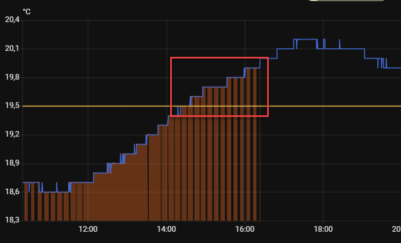

Coucou, je suis avec versatile-thermostat, j’ai donc mon logement chauffé en électrique via les fils pilotes. J’étais euphorique en voyant finalement arriver l’auto TPI. J’ai donc tout activé pour que cela fonctionne, mais j’ai l’impression que cela ne fonctionne pas du tout. Ai-je oublié un détail ?
Voici un des thermostats. Si il faut je peux transmettre les autres pour que vous m’aidiez. J’ai installer la dernière version puis bien redémarrer HA
