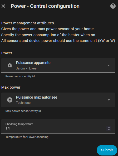

J’ai cependant eu aujourd’hui un problème avec la fonction overpowering, mon Vtherm qui commande 3 radiateurs est resté en détection d’overpowering une dizaine de minutes alors qu’il n’y avait aucune consommation dans la maison et qu’aucun autre vtherm ne s’est mis en route. Au bout de 10 minute l’overpowering a disparu et le chauffage s’est lancé.

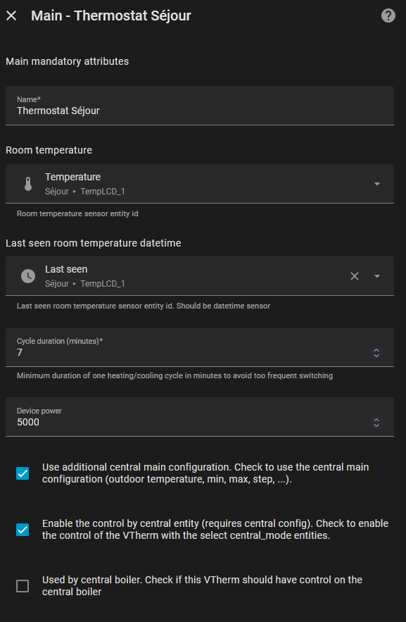

Mes radiateurs sont commandés par fils pilotes via des relais. Les radiateurs commandés par le Vtherm font un total de 5000W avec 2000W commandé par un relai et 3000W commandé par un second relai.
Je n’avais pas les logs activés, je les ai activés depuis. Je mets néanmoins ci-dessous des captures d’écran de ma configuration au cas où j’aurai fait une erreur.
La puissance autorisé via le capteur “Puissance max autorisé” est 9500W. J’ai vérifié l’historique du capteur “Puissance apparente”, autour de l’overpowering il y a eu au maximum 1380 VA. Ce capteur “Puissance apparente” correspond a ce qui est remonté du Linkee par un Lixee.

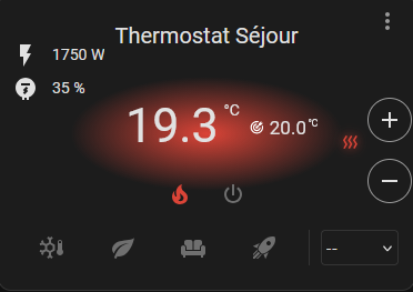

A côté de ça, je remarque sur la Versatile Thermostat UI Card que le chiffre en haut à gauche à côté de l’éclair ne correspond ni à la puissance totale des radiateurs, ni à la moitié de la puissance total, ni à la puissance des radiateurs commandés par le switch allumé quand un seul des deux a été commandé (qu’on ne peut de toute façon par renseigner dans la configuration) . A quoi correspond ce chiffre ? Par exemple sur la capture ci-dessous, c’est les deux radiateurs pour une puissance de 3000W qui étaient commandés.

Je te propose de passer en MP pour que j’analyse ton cas. Essaye de me donner des logs en debug lorsque cela se produit.

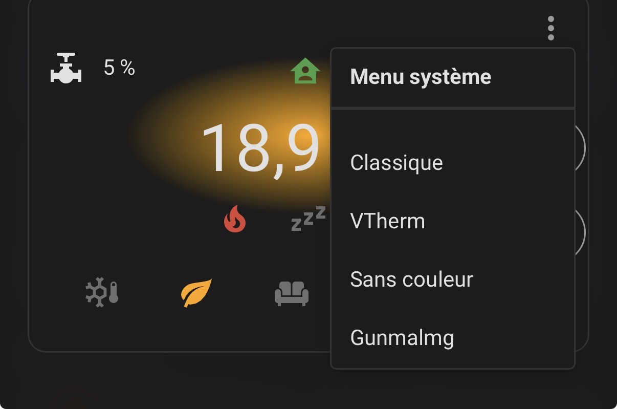

Depuis la dernière maj de Versatile Thermostat UI Card en v3, j’ai un comportement étrange lorsque je sélectionne le thème « Vtherm » dans le menu, il revient toujours au thème "classique " aussitôt après, sans aucune intervention. :thinking:
J’ai bien vu dans la release note qu’il y avait des avertissements, mais sauf erreur, rien concernant ce comportement.
Qq’un aurait il une idée svp ?

J’ai exactement le même soucis et le il m’affiche n’importe quoi sur le thème gunmalmg
Bonsoir
Ça m est arrivé car j avais une option de configurée qui n existait plus dans la nouvelle version. Je l ai supprimé de la carte et ca c’est mis à fonctionner normalement.
Effectivement l’option disable_circle: true n’existe plus, je l’ai supprimé, redemarré HA mais ça me fait toujours la même chose, dès que je change le thème, fermé complètement l’application ma carte revient par défaut avec le thème circle
Il faut bien cocher le thème voulu dans l’option de la carte dans modification du tableau de bord sinon ça le prend pas en compte
Du coup @Jean-Marc_Collin le raccourci sur la carte pour changer de thème ne sert plus à rien

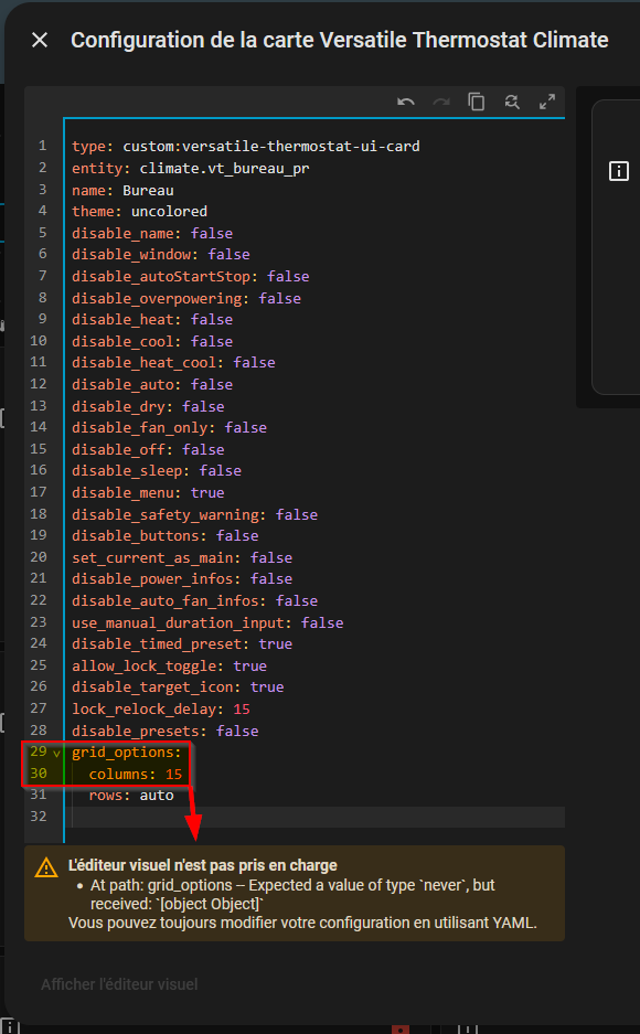

En revanche, depuis toujours j’ai un souci avec la carte dédiée, dès qu’on impose un format on perd l’éditeur visuel, je suppose que c’est connu mais pour ça j’ai une capture d’écran :grin:

Si dans la config de ta carte Versatile, tu as sélectionné comme moi le thème VTherm quand tu vas dans le raccourci de la carte pour changer de thème et que tu fermes l’application complètement home assistant, le thème que tu as choisis dans la configuration de ta carte revient par défaut et ne garde pas en mémoire le thème que tu aurais changé via le raccourci de la carte comme sur la capture
Hello, oui ça ajoute des infos qui ne sont pas des paramètres de la carte donc ça fait ça. Je ne sais pas si on peut y faire quelque chose. Je n’ai pas la main sur les paramètres grid
Ok, ça c’est normal. Si tu veux que la modification soit définitive il faut choisir le thème dans la configuration de la carte.
