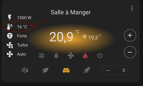

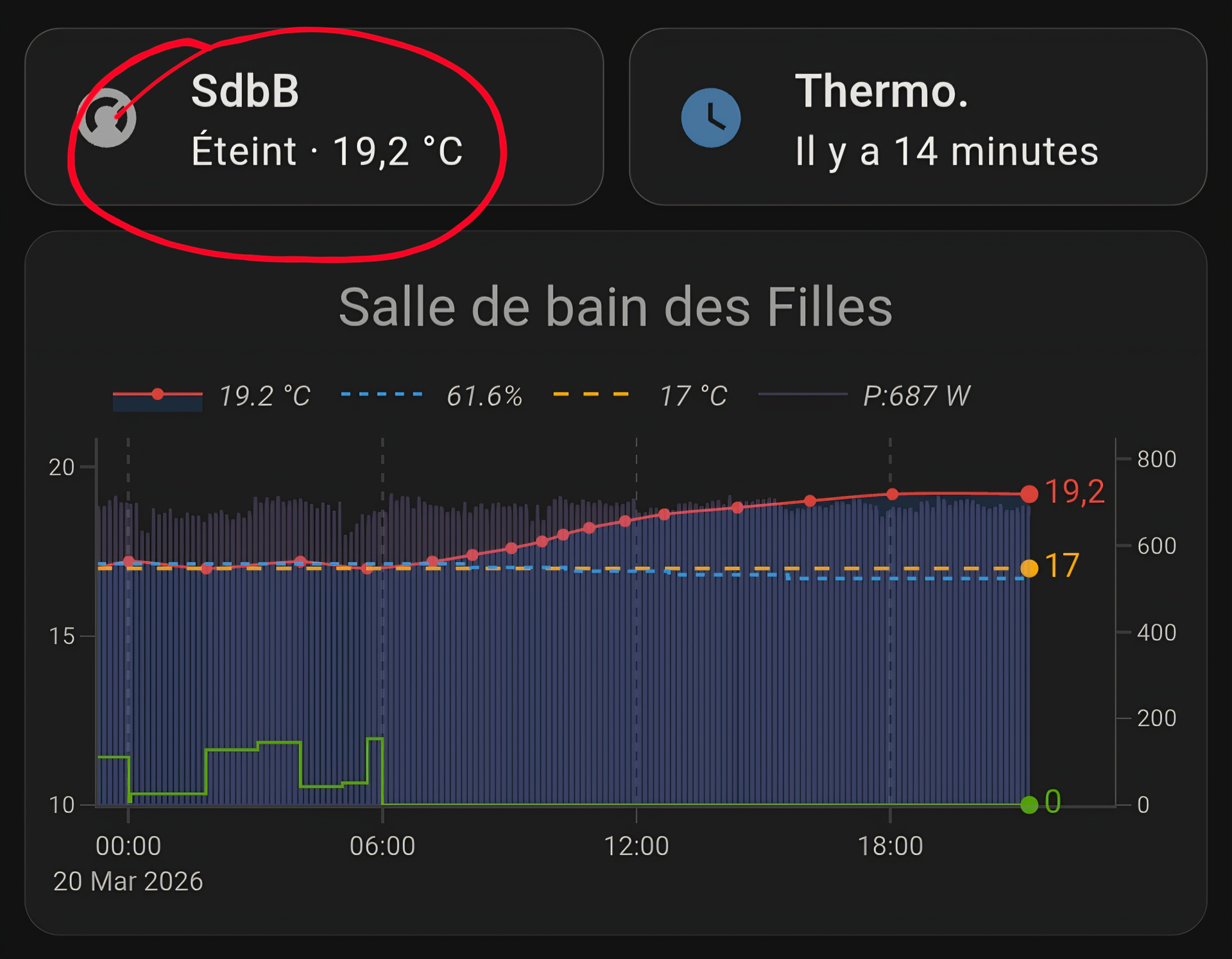

Je n’arrive pas à saisir ce que veux dire l’icône thermomètre avec un A (voir image). Je n’arrive pas à trouver l’info dans la doc.
Il s’agit du vTherm de ma clim réversible en mode chauffage.
Il s’ agit de la température régulée. Soit l ordre envoyé à la clim.
Il fait 20,9 et la consigne est à 19,3 soit largement au-dessus donc VT envoi une consigne à 16 (régulation forte) à la clim.

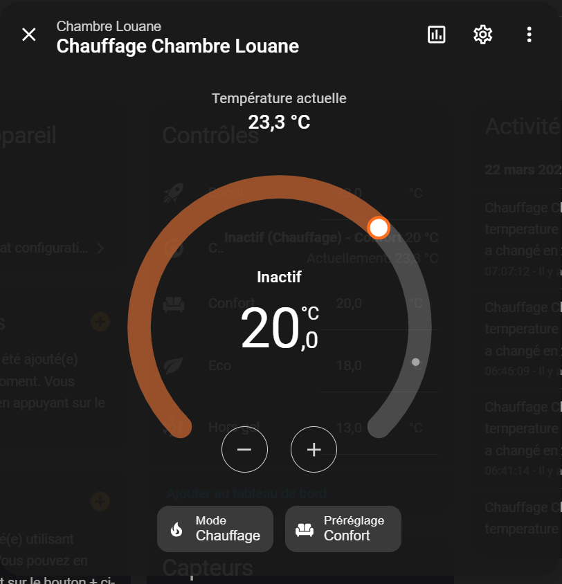

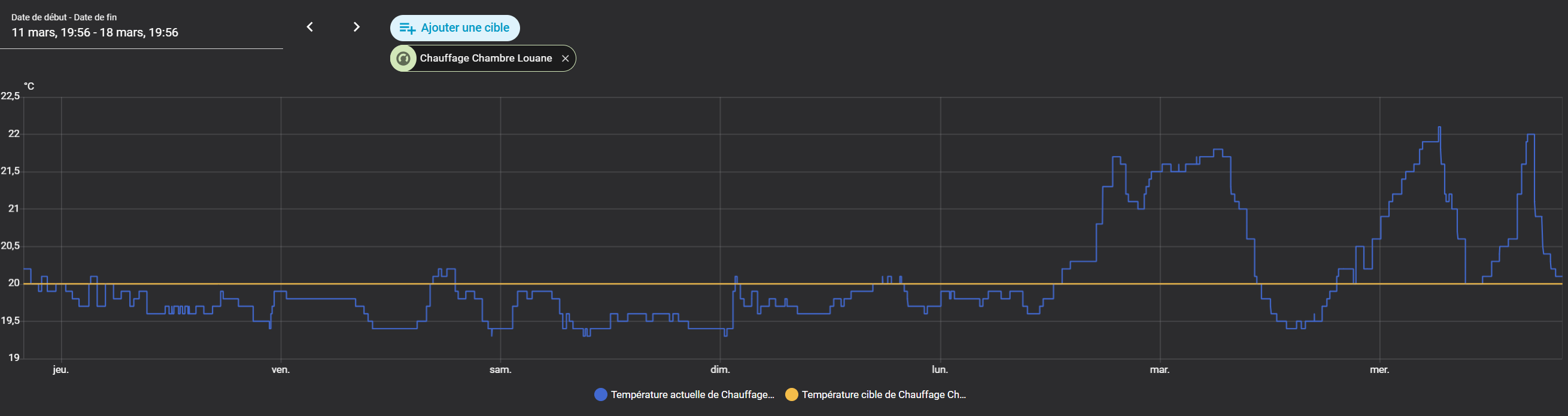

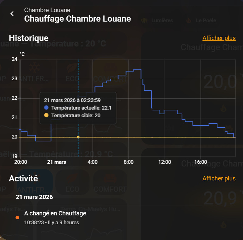

Depuis qq jours il me semble que Vtherm part en sucette.
Je m’en suis rendu compte car toute le semaine c’était jours rouges pour Tempo et malgré mes automatisations qui coupent tous mes modules fil pilote, ca repassent tout seul en confort. C’est le state du module qui repasse tout seul en confort.
Même la consigne n’est plus respectée.
Ca fait 2 ans que ça tourne nickel et j’ai rien changé, à part les mise a jour. D’où ce message.
Sur la capture, le orange est la consigne, le rouge la température actuelle… Et on vois la puissance en haut. La radiateur fonctionne encore alors qu’il est a l’arrêt sur le thermostat (entouré en rouge).
Hier c’était 2 autres radiateurs qui faisait ça.

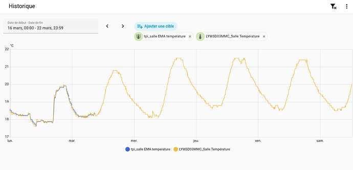

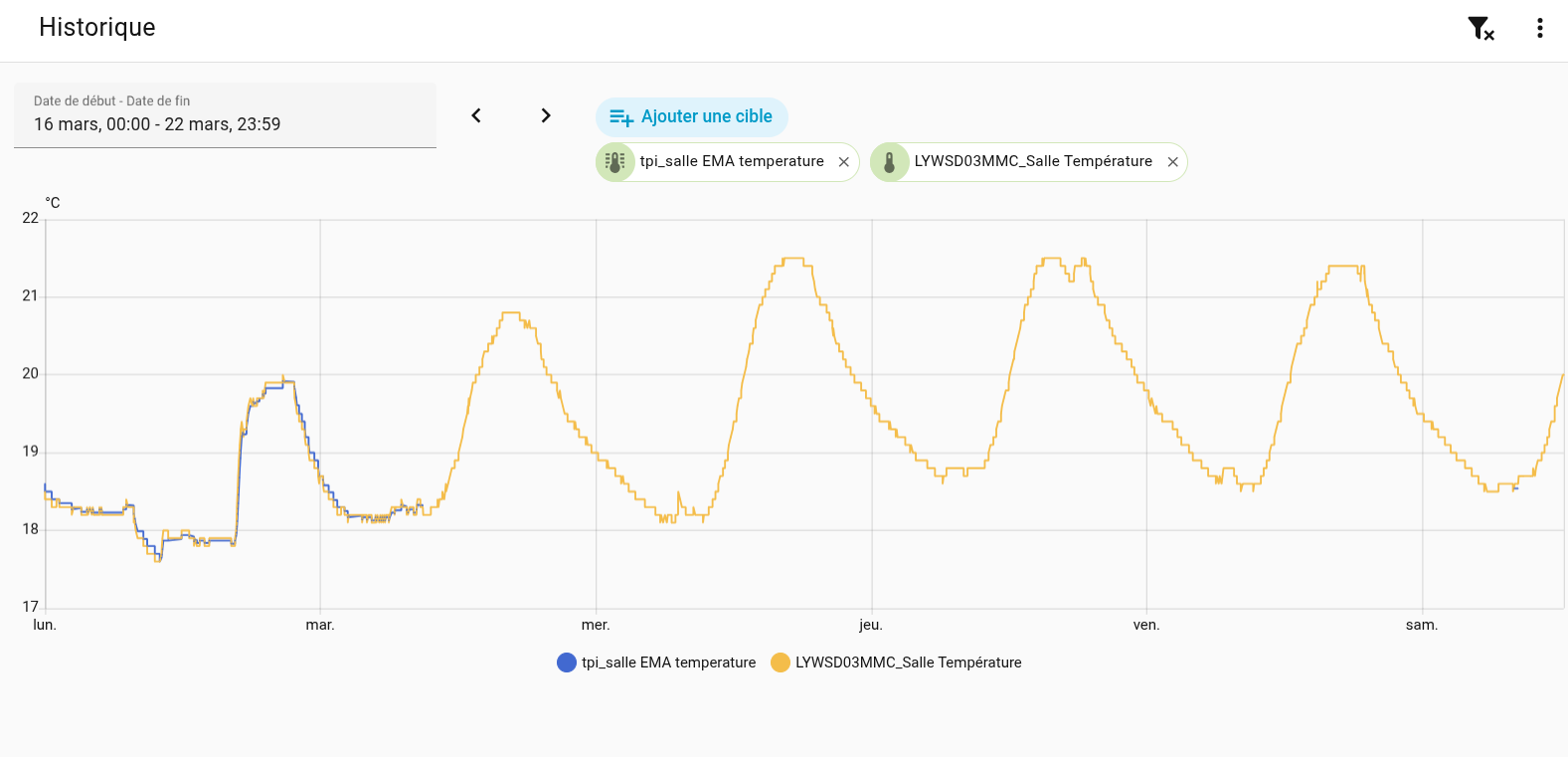

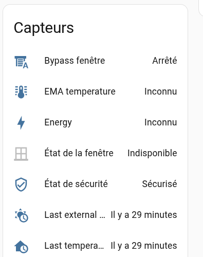

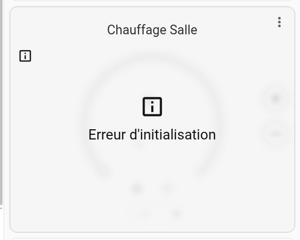

Bonjour, j’ai une erreur sur un de mes thermostats depuis quelques jours que je n’arrive pas à diagnostiquer (sur 1 seul)
  • versatile thermostat fonctionne chez moi sans soucis depuis le début; pas fait de modifs particulières dans HA; tout est à jour.
  • 1 des thermostat m’affiche “erreur d’initialisation dans l’interface
  • le capteur de température interne fonctionne bien, mais le capteur moyenné tpi_salle_EMA ne ramène plus de valeurs depuis mardi dernier
  • sur l’interface graphique, il me mets “EMA temperature inconnu”, pourtant dans les logs, il est correct
  • $ cat home-assistant_versatile_thermostat_2026-03-21T11-38-01.106Z.log|grep tpi_salle|grep ema|tail -2
    2026-03-21 12:30:14.559 DEBUG (MainThread) [custom_components.versatile_thermostat.ema] EMA-tpi_salle - First init of the EMA
    2026-03-21 12:35:15.232 DEBUG (MainThread) [custom_components.versatile_thermostat.ema] EMA-tpi_salle - timestamp=2026-03-21 12:35:15.232111+01:00 alpha=0.50 measurement=20.20 current_ema=20.15 new_ema=20.15
Une idée ?

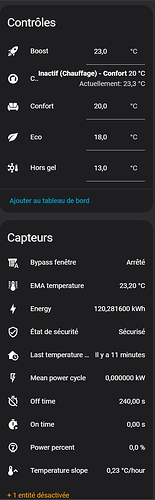

l’etat de versatile thermostat:

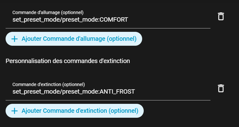

La commutation Confort / Hors Gel s’effectue avec cette prog :
Hell, ça veut dire que l’un de tes 4 switchs ne fonctionne plus.
On dirait que ton switch est bloqué en confort. Les problèmes dont tu parles au-dessus (changement de consignes intempestifs) ils sont résolus ? Si non, commence par résoudre ça, si ton équipement change de preset tout seul, forcément, ça ne va pas bien marcher avec VTherm.
Si tu n’as absolument rien fait (pas de mise à jour, pas de changement de config, pas de changements de matos), ce sont certainement de communication avec ton switch. Est-ce que ton switch fonctionne bien ?
S’il fonctionne bien, je ne peux pas faire grand-chose sans avoir la version que tu utilises, les états du VTherm et les logs pendant le soucis. Pour avoir ça, le mieux est d’ouvrir une issue sur Github, tu as la liste des infos nécessaires dans le template d’issue. Ou alors donnes nous : Télécharger les logs passés - Diagnostic et dépannage - Versatile Thermostat et Documentation de référence - Versatile Thermostat
Et même chose ce matin :
Ah et j’ai exactement le même comportement dans les 3 chambres.
Les versions, je suis à jour dans toutes les versions disponibles.
ahh, super, c’est bien ça;
en supprimant 1 des switch, ça fonctionne; merci :+1:
Pour ma culture générale, qu’est ce qui permet de mettre le doigt sur le probleme ?
