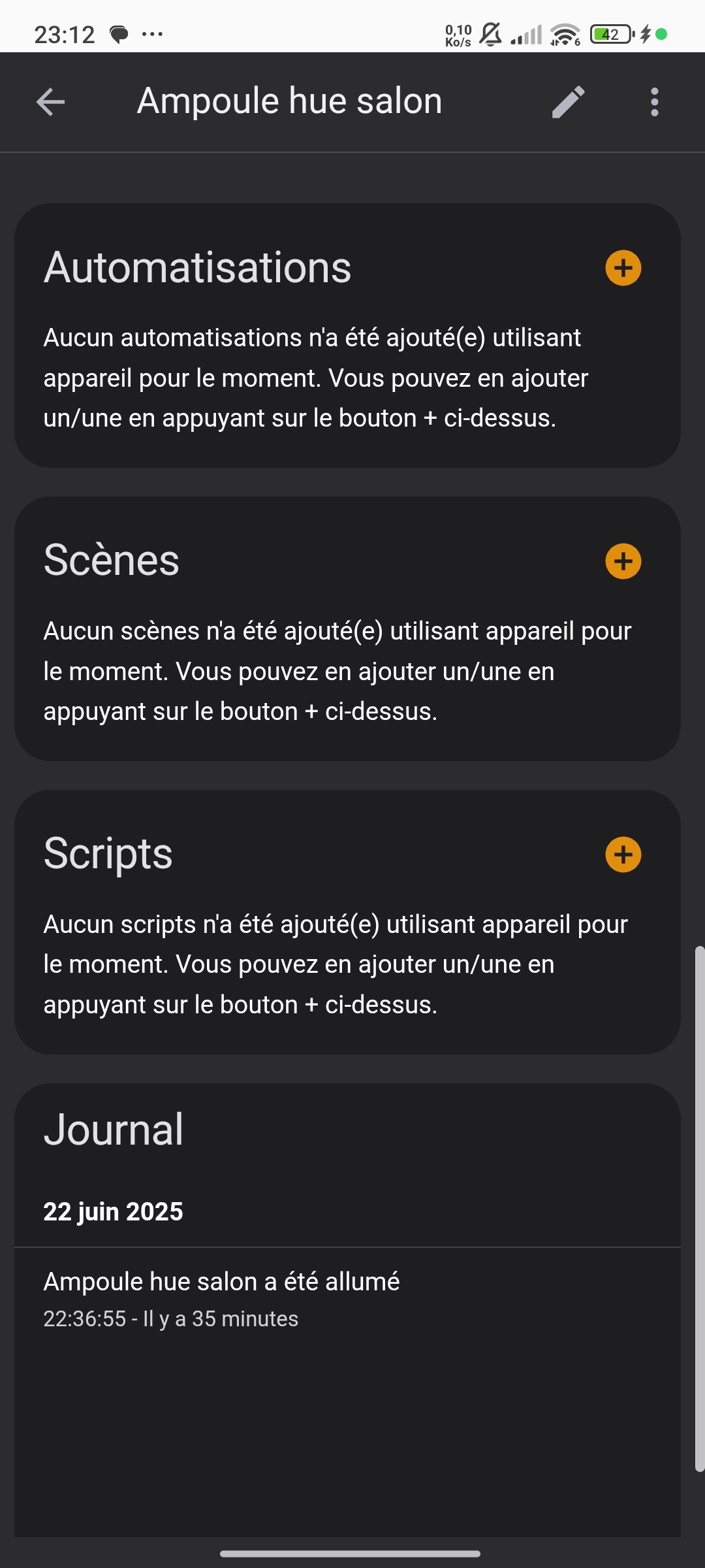

Tu verras les automatisation, scènes, scripts qui y sont liés, et en dernier le journal. En l’occurrence tu peux voir que mon ampoule a été allumé et que rien n’indique qu’est-ce qu’il a allumé. C’est parce que la télécommande est en direct pour piloter l’ampoule et ne passe pas par HA. si c’est extérieur a ha rien n’apparait.

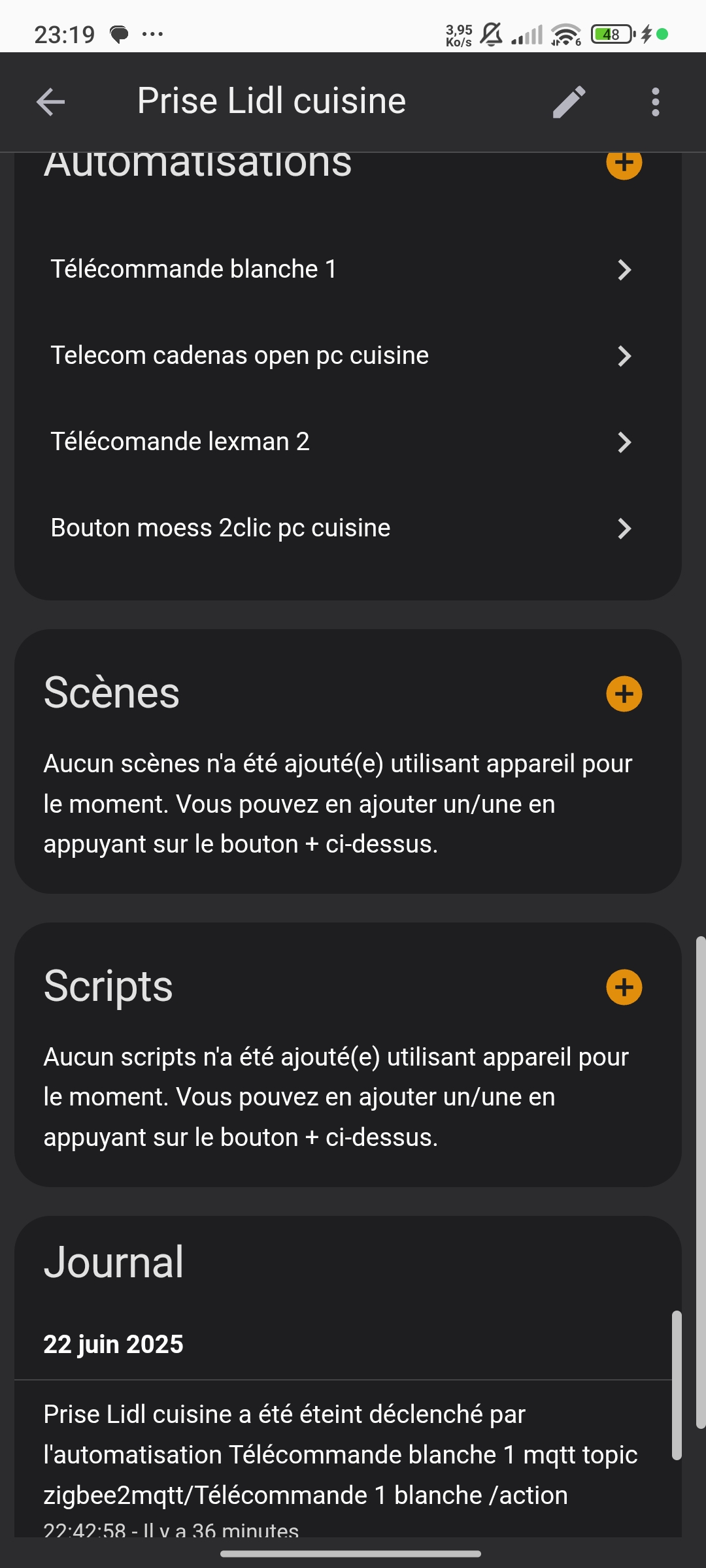

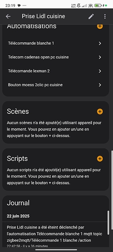

Par contre sur cette prise tu vois les automatisation ou elle est liée et dans le journal tu peux voir quelle automatisation l’a activé.

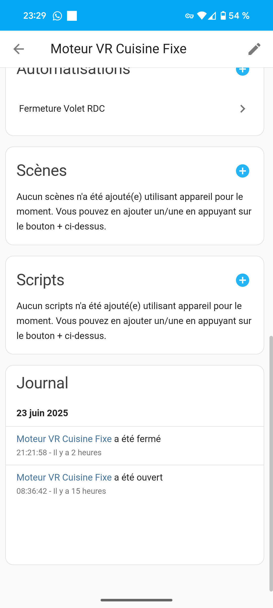

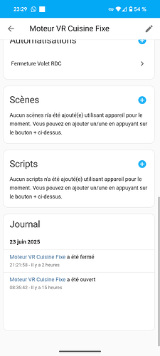

Merci pour ton retour, alors dans le journal je n’ai rien qui apparait. J’ai bien l’automatisation avec lequel est relié et qu’elle est désactivé. Je viens d’enlever les programmes que j’avais fait sur ma ZOE. Je regarde ca ce soir si cela ce produit encore ou pas.
Du coup si rien apparaît c’est surment externe a HA. Normalement tu devrais au moins avoir dans le journal l’action fermé le volet, sans savoir se qui a déclenché la fermeture. La Zoé peut être une bonne piste. Tu peux le vérifier en utilisant la télécommande du volet. Même si elle apparaît dans z2m elle ne remonte aucune info car elle communique en direct avec le volet sans passer par ton coordinateur.
Alors le problème est toujours présent, malgré le fait d’avoir enlevé les programmes de la Zoé par contre je récupère en info le fait que le volet à été fermé comme sur la photo et mes automatisation sont bien désactivé… Je vais tenter une RAZ de la ZOÉ et vérifier à nouveau ce soir, sinon je ne vois pas trop et je sèche un peu :sweat_smile:
C’est pas un automatisation sinon ça serait écrit appart la Zoé je ne vois pas ce qui pourrait faire cela. Si tu trouves pas ouvre un poste pour que d’autres personnes t’aide ya du monde bien plus calé que moi sur ce forum pour ce genre de problème.
Je pense avoir compris mon erreur lors de l’ajout des volets sous Z2M, j’avais pas enlever la programmation Zoé avant de le faire et je pense qu’il ont sauvegarder la programmation. Le seul volet qui ne me le fait pas, est le volet coordinateur dont j’ai dû faire un reset profond. Du coup, dès que j’ai un peu le temps, je vais faire pareil sur un volet pour voir si cela marche. Merci en tout cas pour ton aide :wink:
