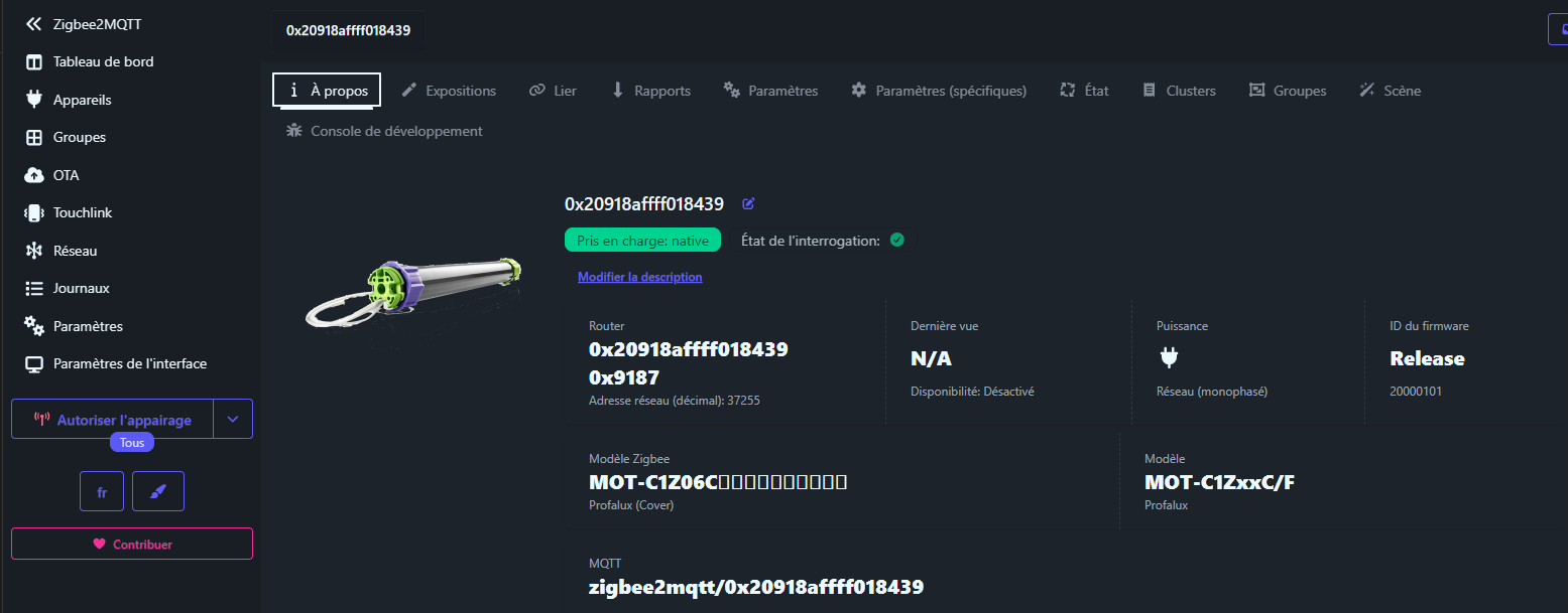

Petit update, j’ai réussi a faire appairer mon moteur (volet non coordinateur) sur Z2M,
Comment :Reset profond du volet :
  1. Couper le courant du volet
  2. Connecter les files Marron + Noir
  3. Remettre le courant
  4. Attendre la fin des mouvements de va et vient
  5. Retirer le fil Noir (pas besoin de le mettre avec le bleu comme indiqué)
  6. Mettre Z2M en mode appairage
  7. Remettre le courant
  8. Le volet apparait et continue à faire des va et vient, appuyer sur l’exposition STOP
  9. Régler les fins de courses
Par contre, durant tous mes tests j’ais fait par erreur un reset (5xR) de ma télécommande, donc elle ne gère plus le volet. Il faut que je regarde comment Z2M fonctionne exactement pour lui faire faire Flèche Haut + Flèche Bas puis STOP pour ensuite pouvoir ajouter une seconde télécommande au volet.

Mise à jour :
Nouveaux essais, mais pareil je pilote le volet dans Z2M mais la télécommande ne le pilote plus. Il faut que je teste l’étape 6 mais en mettant le fil noir avec le fil bleu comme indiqué dans la notice (voir étape 5).

Je n’ai pas de télécommande murale, uniquement sans fil.
Elle apparait bien dans Z2M mais uniquement en link quality
Bizarre, j’ai les mêmes télécommandes, et je n’ai pas eu de difficultés pour les intégrer dans Z2M avec les VR…tu es sur de ta procédure d’appairage ?
