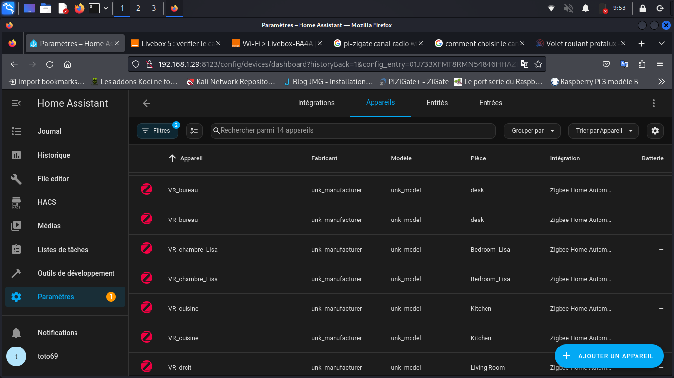

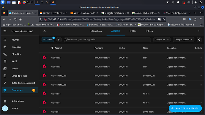

Est-ce normal que tous mes volets soient ‹ unk_manufacturer › et ‹ unk_model › ?
