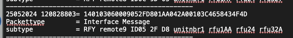

Juste pour vous informer que j’ai réussi à faire le nécessaire en installant domoticz pour récupérer les ID (sachant que je n’ai pas de poste windows pour faire tourner RFXmanager).
Merci à tous pour l’aide.

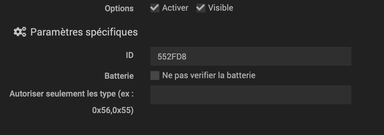

Top cette solution surtout quand on passe d’un Jeedom vers un HA. D’ailleurs sous Jeedom j’ai remarque que les IDs sont noté également
Dans mon cas il faut remplacer le premier numéro de l’ID par 0. Et pas besoin de passer par un PC Windows
A voir si le changement du premier digit par 0 correct dans tous les cas (Ici c’est des volets RTS Somfy)
