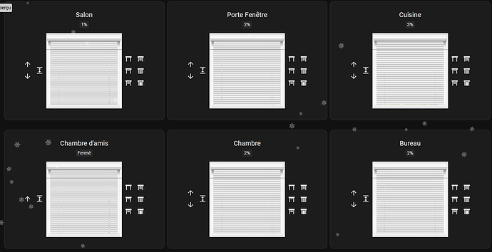

Volets complètement fermés mais affiché a 1 ou 2%

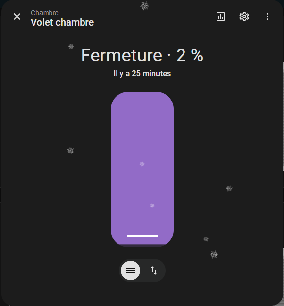

J’ai des volets Somfy IO et une Tahoma, tout fonctionne correctement, mais dans HA, ouvert il y a pas de soucis, mais fermé, j’ai plusieur volet écrit 1 ou 2%, alors qu’ils sont fermés au maximum.
Ma question est donc, comment faire pour faire croire a HA que sous 2%, mes volets sont fermés, pour qu’ils soit bien écrit FERMÉ ?

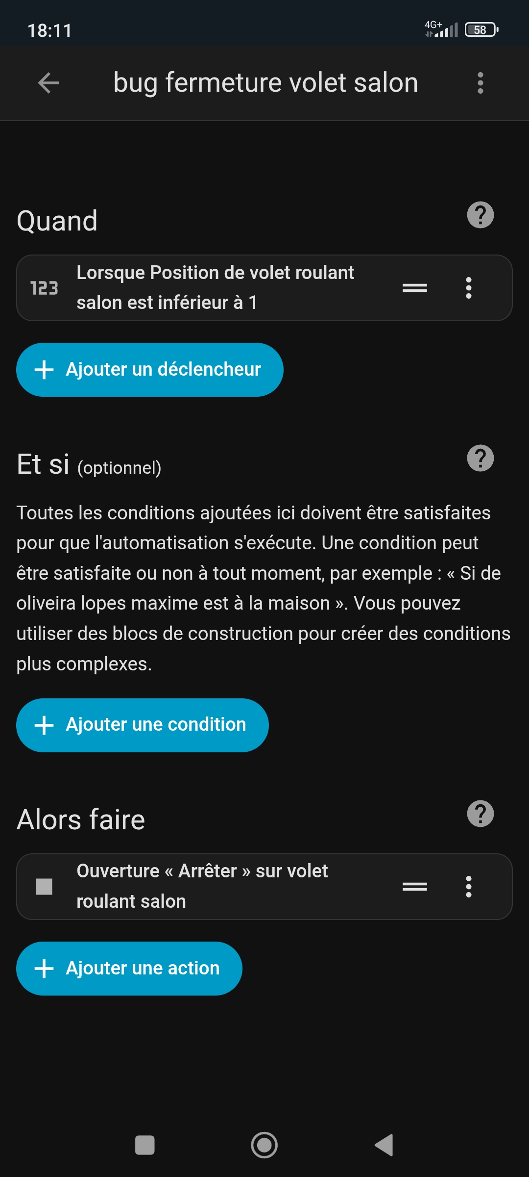

slt j ai un bug aussi a la maison et j ai fait ca comme automatisation et sa fonctionne parfaitement .
alias: "bug fermeture volet salon "
description: ""
triggers:
  - trigger: numeric_state
    entity_id:
      - cover.volet_roulant_salon
    attribute: current_position
    below: 1
conditions: []
actions:
  - action: cover.stop_cover
    metadata: {}
    data: {}
      device_id: 08020067df9838aab3ca51c4482a32a9
Le problème c’est sur les cartes qu’il me met 1 ou 2%, pour les automatisations ca fonctionne
l automatisation que je t ai partager ne sert qu a mettre l etat a fermé sur la carte .
rien a voir avec l automatisation pour fermé les volets .
tu peut modifier le below : 1
en 2 ou 3 pour etre sur

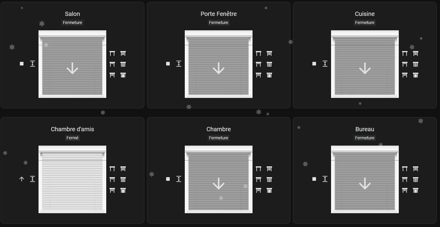

J’ai refais l’automatisation, en ajoutant aussi les volets dans les entités. Maintenant il ne dit plus qu’ils sont en fermeture, mais au lieux d’écrire fermé, j’ai toujours le pourcentage restant
J’utilise les carte custom:enhanced-shutter-card
pour les pourcentages je peut pas te dire , peut etre un rapport avec ta carte car si je la comprend bien suivant ou tu appuis tu ouvre a des pourcentage different ?
si c est ca tu peut peut etre dire a ta carte que 3% c est fermé peut etre ?
Non j’ai la meme chose dans mes stats de l’intégration Overkiz (Somfy), j’ai 98%
l automatisation fonctionne car elle met bien stop mais pour le pourcentage pas d idée je suis desolé je pourais pas t aider plus .
