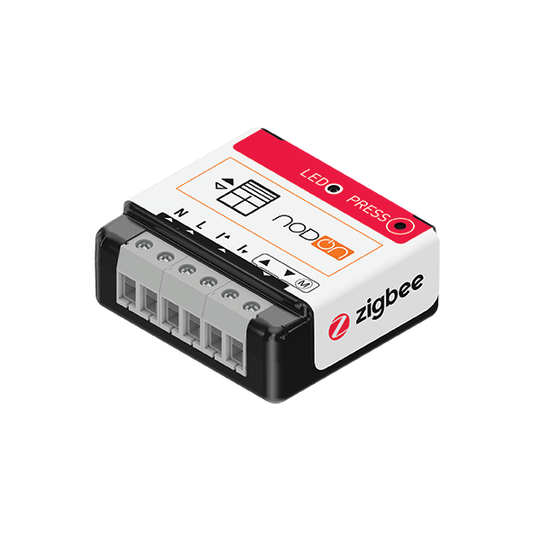

@Xiaoh123 quel est votre calendrier ? Quand pourrez vous faire un retour sur la gestion des BSO par Shelly ? J’ai vu que NodOn proposait également un module pour la gestion des BSO :
